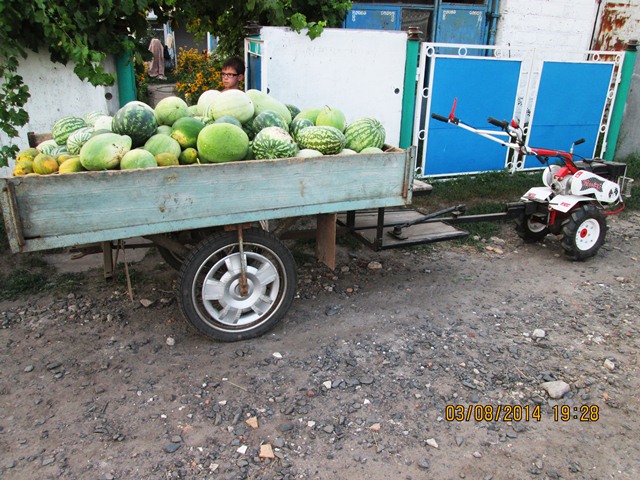

17.10.2014 в 22:56:48
Сергей М81 написал : Фотки пока недоделанного прицепа:
Возил старые окна и двери на участок. Прицеп буду доделывать уже в следующем году.
Уважаю Ваш риск! Это скорее МК, чем МБ. Мощность паспортная может и 5-7 лошадей, но массы МК(МБ) и сцепления колес явно мало для этого прицепа в комплекте даже с ездоком массой около 75 кг. Причина, скорее не в объеме кузова, а его местоположении и длины руля, и диаметре как ведущих, так и ведомых, и лысоватости колес. Шина хотя-бы ОКИ была-бы более уместна. НО это мое личное мнение. От себя добавлю, менее короткое дышло способствует большей тяге и управляемости, дерзайте:applause:

18.10.2014 в 00:20:40
Без обид, ну очень Игрушечным выглядит ваш МБ, сколько кг. внем при езде с прицепом??? Я думал что у меня небольшой!

18.10.2014 в 03:05:02
Tankist написал : его местоположении и длины руля, и диаметре как ведущих, так и ведомых, и лысоватости колес. Шина хотя-бы ОКИ была-бы более уместна. НО это мое личное мнение. От себя добавлю, менее короткое дышло способствует большей тяге и управляемости, дерзайте
Интересно услышать о дышле которое помогает большей тяге. И о влиянии длины руля. О лысоватости и прочем то я бы наверное не должен бы не только по огороду навоз таскать, вывозить урожай с поля и т.д. но даже тронуться по асфальту. Тем более на 8" колесиках.
Тем кто собирается подобным образом смещать назад ось то единственное чего вы добьетесь для себя это грыжи дурно таская лишние кг всю оставшуюся часть пока будете эксплуатировать такой прицеп. Такое смещение не нужно совершенно. Наверное, кто не видел, стоит посмотреть видео как 80кг МБ таскает прицеп по огороду в котором не одна сотня кг с навозом и без смещений и пр.
ed021 написал : Без обид, ну очень Игрушечным выглядит ваш МБ, сколько кг. внем при езде с прицепом??? Я думал что у меня небольшой!
У Вас очень большой, с запасом мощности, дай Бог "водянкам" столько, потому что Ваш Кент с запасом мощности почти в 2 раза больше чем у них, и в 3 с небольшим раза тяжелее чем у Сергея, потому что у него МК чуть за 40кг. Так что Вам грех жаловаться с Вашими 9 коняками да еще и осями на 32 мм можно танки с болота вытаскивать.;)
