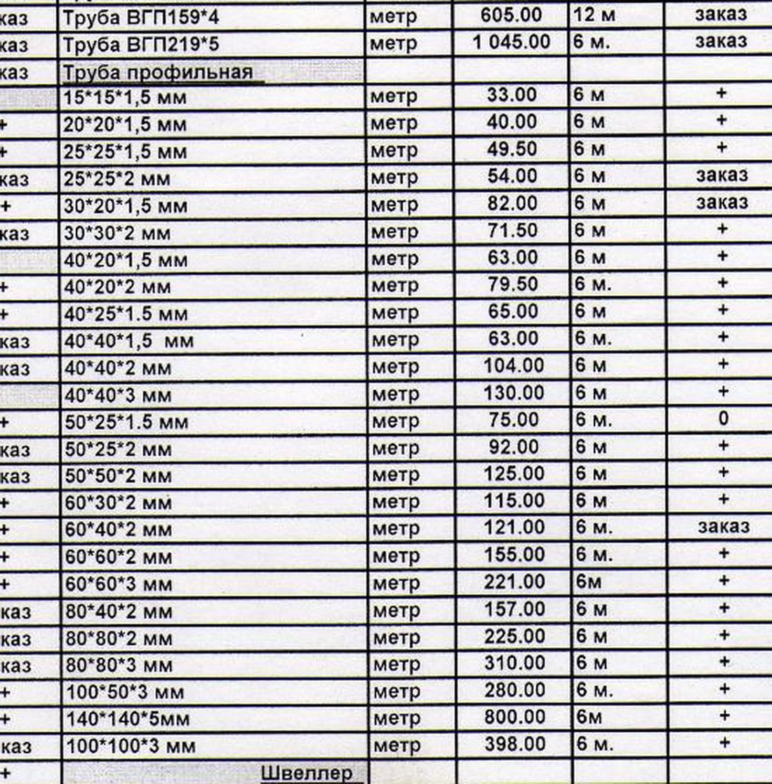

Купил заднюю балку от 2109 вместе с колёсами(безкамерка) Всё вместе за 2 т.р. Сегодня проезжая мимо приёмки мет-лома, зашёл и на глаза попались две 3-х метровые трубы как в размер напилены и практически без ржавчины, диаметр 42 толщина 4 мм. Взял эти трубы, обошлись 6 метров в 360 рублей. Так вот вопрос: хочу сделать из них дышло по типу такого(на фото)
Только использовать не одну трубу, по центру, а две треугольником, как нарисовал синим. Хватит такой трубы 42х4мм ? Не слабо будет? Р.С. На фото использована 1 профильная труба 50х50х4мм.

scorpel, чего ж не хватит-то, если со страшной силой перегружать не будешь. Какой размер кузовка планируешь сделать?

scorpel написал: Только использовать не одну трубу, по центру, а две треугольником, как нарисовал синим.
Хуже не будет. Так же треугольник готовая площадка для ног и сиденья.

scorpel, Делаешь самосвал? Конструкцию прицепа, изготовленного Gran видел?

Саныч53, Размер будет 1.15х1.2 приблизительно. Конструкцию gran видел. Но у меня мотоблок другой, редуктор цепной. Думаю,что при рывке назад, для того что бы сгрузить телегу, будет большая нагрузка на цепи.

Конечно из профильной трубы было бы лучше, но у нас вся проф-труба тонкая 1.5-2 мм. Редко 3 мм но размеры не подходящие. Вот и решил использовать трубы обычные и с приёмки подешевле. В принципе можно будет как то усилить их. Вот весь выбор на фото.
На сам кузов не знаю какую брать. Если 40х40х3 мм. на самое основание кузова а на борта 40х20х2 мм. Больше ничего подходящего не вижу в прайсе.

scorpel, "Не очкуй, Славик!" (Наша Раша), кузовок игрушечный - это раз; зачем тебе рывок назад для разгрузки, если можно аккуратно подать назад - это два; переделывать всегда хуже, нежели делать с новья - это три; это сейчас ты молодой и задорный, лопаткой кузовок на-ура разгрузить сможешь, но так будет увы не всегда - это четыре; продолжать? У тебя же есть все необходимые железки для постройки самосвала оптимальной конструкции, дерзай, все у тебя получится, не очкуй! Удачи!
