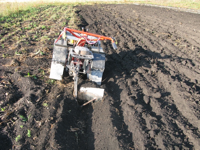

Кзмич Вы еще и нижнюю раму добавили? А Какае главное назначение ее?

Рама на Агро, воснавном защитой не занимается, если на скорости врезатся в препятствие, могут сломатся чулки бортовых передач. Мотор остался целым, сломались чулки, ну и где защита. Защитить кенгурятником обвеску на моторе - есть необходимость. Чем собственно и занимаюсь. Транспорные работы на МБ, это спокойная и размереная езда, куда торопится, а вот при маневрировании, в узких местах, обвес мотора защитить необходимо. Да еще одно, черезмерная обвеска мотора приводит, более крупному разновесу при балансировке., всеравно придется балансировать, при проведении разных работ. Одно, грузить колеса, для увеличения веса, другое балансировать - реактивная масса, которая приходится наруки ИМХО.

При пахоте чтоб землю двигом не задевать.Пусть на бампер обопрется .если случиться рукоятки отпустить.И еще штатная подножка занимает занимает5 см просвета и самопроизвольно может разложиться.поработаю без нее а там видно будет.

Каким плугом пашите?

Djuse написал : Каким плугом пашите?
Выеладывал человек фото, штатный агровский плуг.

umnyi написал : Выеладывал человек фото, штатный агровский плуг.
Если родным, интересует мнение, как, что, куда.

Кзмич где расказ про плуг?

ПРо явные недостатки конструкции,это стойка плуга из водопроводной трубы,из за этого большой люфт.Поменял на квадратную.Паралеллограмм понравился легко менять захват плуга.Меняется и шаг регулировки.Технику вспашки не успел освоить ,кончился огород.Не добился чтоб мотоблок сам пахал,до половины огорода пробовал регулировать а остальное допахал как получилось

У меня такой плуг валяется, поэтому интересно ваше мнение по пробам вспашки, пласт то переворачивает, на какой глубине вспашки, ну и т.д.

Djuse Земля после картошки очень рыхлая.Плохо оборачивает пласт все рассыпается.Пробовал запахивать топинамбур оборачивает но слитных гребней не получилось как некоторыми мб с форума.Иногда земля сыпется через отвал немного нарастил в конце.Ширину вспашки делал около 20 см глубину меньше.
