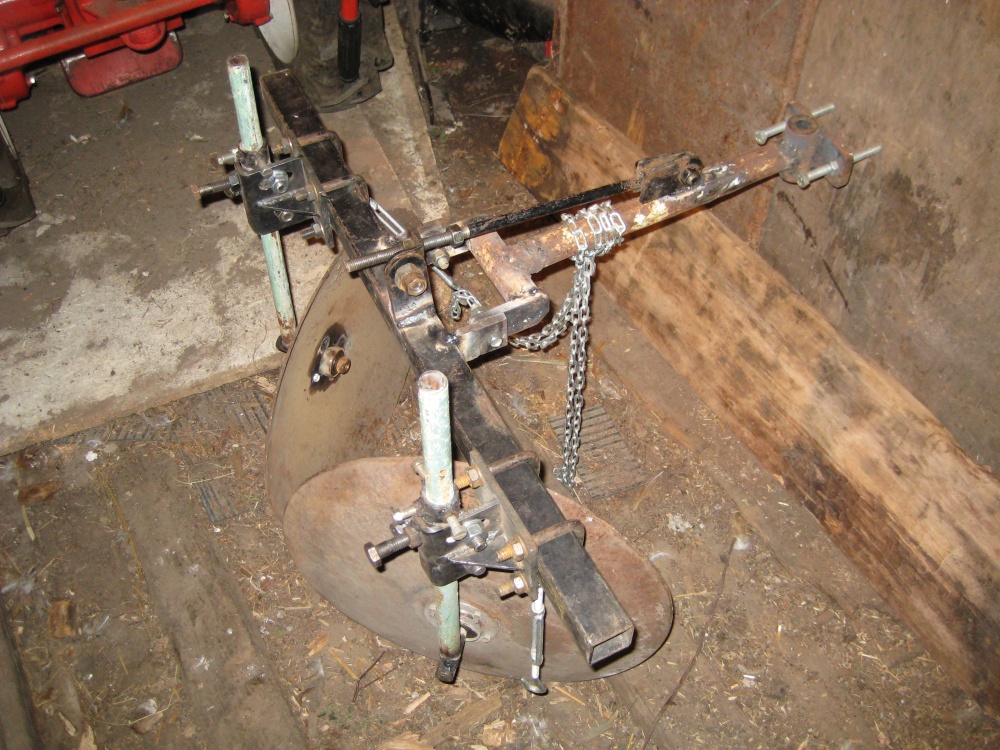

привет всем в прошлом году купил с рук мб с одной неисправностью при трогании дергается сильно и бывает что глохнет, не из-за карба точно, а при трогании сильно скрежет в сцеплении пробовал эту проблему решить но ничего не вышло. при разборке ничего не нашел сцепление в порядке даже незнаю что и думать на остальных скоростях не так заметно но все же скрежет присутствует, пробовал сцепление прикатать пробуксовко с нагруженной тележкой получилось, притерлось и стал нормально трогаться даже чудесно, но только стоило повесить плуг и немного попахать(у нас участок 4 сотки под картошкой) как все началось обратно таже самая неисправность. что делать ума не приложу слегка раздражает. на днях закончил варить плуг. Был покупной на нем заменил лемех, только подрезал слегка, да крепеж пришлось переделывать. да кронштейн от невы взял для плуга, там плуг должен был на обе стороны пахать но он только ковырял. немного доработав покупной и совместив от невы даже очень ничегошный плуг получился, фотки выложу. пахает на 20 см в глубь можно конечно и больше (пробовал) но мб встает. сейчас вот изготовил окучники (тоже покупные) но чего-то бадяга какая-то, первый раз идет нормально, а второй раз когда проходишь собирает землю впереди себя ужас короче. вот вычитал тут на форуме про дисковые может кто подскажет как сними и сколько лучше располагать 2 блина или можно четыре и какие неудобства и недостатки.

golybev24 С июня месяца причину вы так и не нашли?Может не в сцеплении дело раз только на 4й?? Про плуги и окучники есть отдельные хорошие темы. А вот
golybev24 написал : первый раз идет нормально, а второй раз когда проходишь собирает землю впереди себя ужас короче.
надо фото, не должен окучник впереди себя землю грести просто так, Единственное что приходит на ум - угол атаки поставлен совершенно не естественный, что то с геометрией и вы идете сразу с очень большим заглублением.

вот фотки. плуг этот переработанный, покупной + паворотный кронштейн от невы,но на покупном заменен лемех и наварена пластинка на отвал т.к. земля переваливалась. глубина обработки 22-25см.окучник(дисковый) закончил только сегодня попробовать жаль негде придется пробовать когда усад перепашу на зиму. отдельно стоящий очник это покупной, вот он то и грудит, замотался я с ним, как только не регулировал никак не получается ,думаю из него сделать выкапыватель.на счет дерганий пробовал устранить таким образом вроде получилось но не надолго да и неправильно так делать считаю-сцепление отрегулировал так что оно ведет дергания прекратились но мб не повернуть на выжатом сцеплении сам понимаю но выхода нет боюсь как бы коробку не сорвать больно жестоко он дергается.
