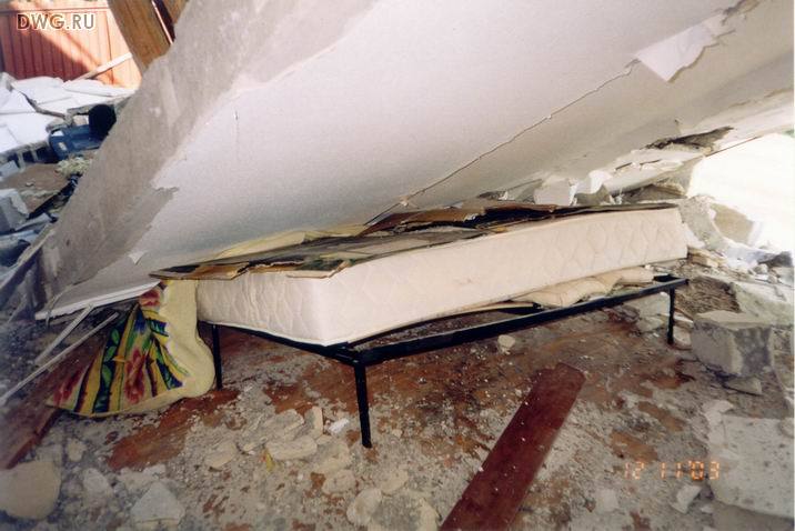

Еще один свежий пример "перепланировки"-
-"В Одессе обвалился трехэтажный жилой дом, в результате чего 1 человек госпитализирован, 8 отселены к родственникам и в отель "Центральный". Из-под завала удалось спасти хозяйку квартиры на втором этаже - 69-летнюю пенсионерку. Пожилая женщина сейчас находится в городской больнице. Медики считают ее состояние здоровья удовлетворительным.
Авария произошла вчера, 24 октября, около 21:00. В жилом доме по адресу ул.Хмельницкого,33, построенном 106 лет назад, произошло частичное обрушение междуэтажных перекрытий в трех квартирах на одном стояке и лестнице на общей площади 80 кв. м. Сейчас в ликвидации завалов принимают участие 26 сотрудников аварийно-спасательных подразделений МЧС, оперативная группа Главного управления МЧС в Одесской области, сообщает центр пропаганды ГУ МЧС Украины в Одесской области.
Специалисты устанавливают причины и обстоятельства обрушения. По одной из версий, обрушение дома произошло через нарушение строительных норм и правил при проводке ремонтных работ в квартире на первом этаже. "

Да уж, иногда не знаешь как до заказчика донести очевидные вещи. Сама я архитектор, общалась недавно с одним заказчиком и его "строителем". После получаса убеждения человека в том, что несущую стену снести нельзя появился "строитель", аргументы которого были ну очень убедительны: "ну мы же прокурору! этажом ниже снесли - и ничего, я уже 20 лет в строительстве работаю и много раз такое делал, а вы, девушка запуганы преподавателями в вашем институте, а в жизни все иначе - не так как в книжках". Слов нет... Я от этого заказа отказалась сразу же, но заказчик то от своей идеи не отказался (с прокурора пример берет...)
31.10.2006 в 19:55:56
Правильно поступили Елена, но к сожалению таких хозяев и горе строителей очень много... А вот таких результатов как на картинке они не ждут, думают с ними такого произойти не может!
