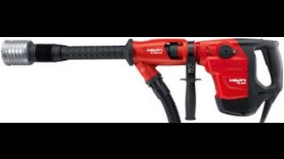

Владельцы коронок hilti на 68 отзовитесь. Вопрос, на сколько хватает? Основное это кирпич, кбб, бетон порядка 10% от всего количества. В данный момент нужно насверлить больше тысячи подрозетников. Макс есть, 14дкж. Китай забрал уже, теояешь много времени на смену хвостовиков, закрутку винтов. Я так понимаю лучше цельную корону брать?
01.02.2015 в 22:27:10
camper написал : Владельцы коронок hilti на 68 отзовитесь. Вопрос, на сколько хватает? Основное это кирпич, кбб, бетон порядка 10% от всего количества. В данный момент нужно насверлить больше тысячи подрозетников. Макс есть, 14дкж. Китай забрал уже, теояешь много времени на смену хвостовиков, закрутку винтов. Я так понимаю лучше цельную корону брать?
У меня коронка Hilti правда 82 диаметра, но думаю не столь важно. Она у меня уже примерно 1,5 года за это время х.з сколько просверлил, но то что больше 1000 штук это точно (бетон тоже попадался). Раньше тоже пользовался китайскими за объект можно было 2-3 поломать, купил Hilti и забыл что это такое.
