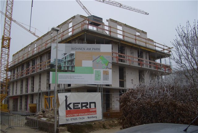

Вот свинарник из Германии.

Penoblok.r написал : Вот свинарник из Германии.
да в Германии мало земли и дорогая очень, поэтому свинарники строят многоэтажные. Ведь в России тоже никто раньше никогда не думал, что можно строить многоэтажные автостоянки.
И ещё надо заметить какие толстые стены и уверен - немцы этот свинарник ещё и утеплят снаружи. А как же разговор о том, что Германия - там тепло, растут бананы, а у нас в России белые медведи ходят?
