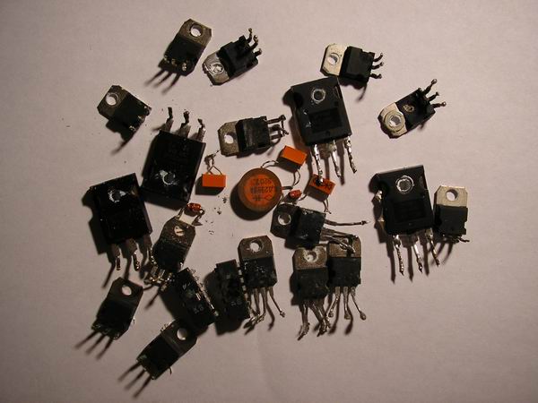

Andrey_Bor написал : килограм горелых транзисторов
Ну это уж слишком много - десяток или два (ну может три) более реально. Вот мои обуглиши - кому интересно. Это когда собирал первый аппарат.
