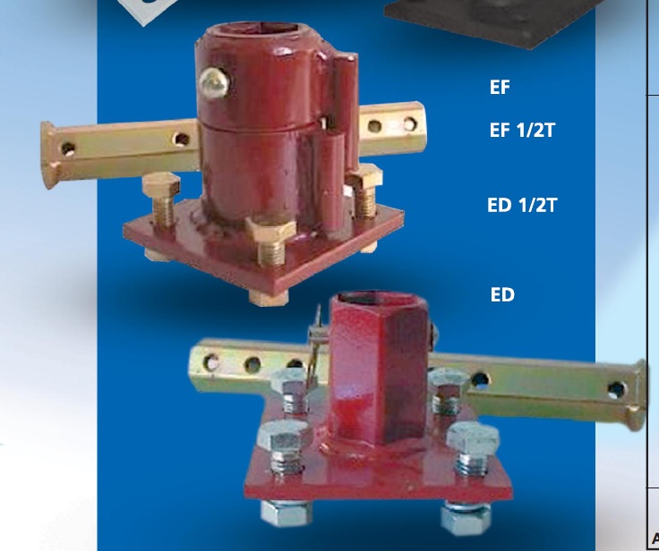

steel написал : Ссылка где объясняются преимущества круглого вала
Беспочвенное, безграмотное утверждение читаются по этой ссылке. Как всегда, ссылаясь на просьбы трудящихся, делают упрощение-удешевление технологии производства. Вот пример, далеко ходить ненадо, удлинители и дифф из вчерашнего каталога в теме "В помщь самодельщикам"

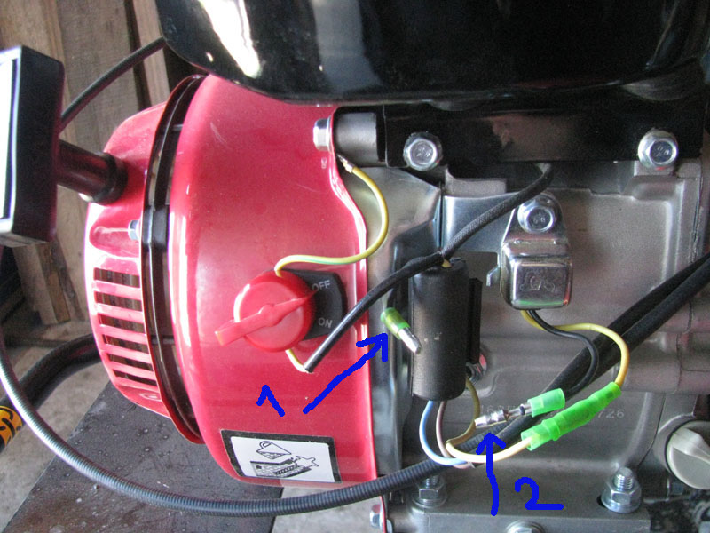

Всем привет, недавно купил мотоблок НМБ-1Н7 с двигателем Лифан. По причине несезона по вспашке сейчас используется для перевозки грузов, в основном. МБ пока радует, единственное есть несколько вопросов. 1.Когда собирали-заводили в гараже заметили, что на двигателе слева обрыв (?) черного провода, показано на фото. Подскажите, как должно быть? Может из-за этого рычаг "стоп" на левой рукоятке не работает. В магазине при проверке он работал.

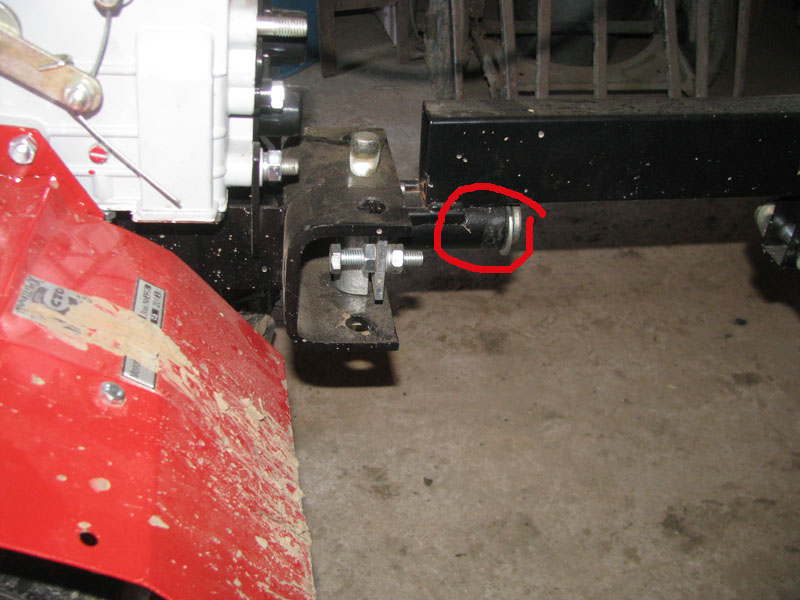

Дядюшка Ау написал :
- Непонятно как хочешь просверлить. Вот проварить между трубой и профилем точно надо.
Вот трубу в том месте на фото, где красным обведено. Там если шайбу вырвет под грузом, то телега считай отвалится. + Приварить, как вы сказали и держать крепко будет.
16.06.2012 в 23:26:43
radiofox написал :
- Есть мысль немного усилить крепление телеги.
Есть смысл отрезать эту заводскую порнуху и сделать по человечески узел. Слишком короткая оська сделана.
17.06.2012 в 01:02:07
Точно, оська коротка. А сверлить там негде. Если ничего не переделывать, я бы эту шайбу прихватил бы к оси сваркой в трёх-четырёх точках, хотя бы.
