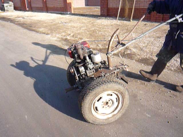

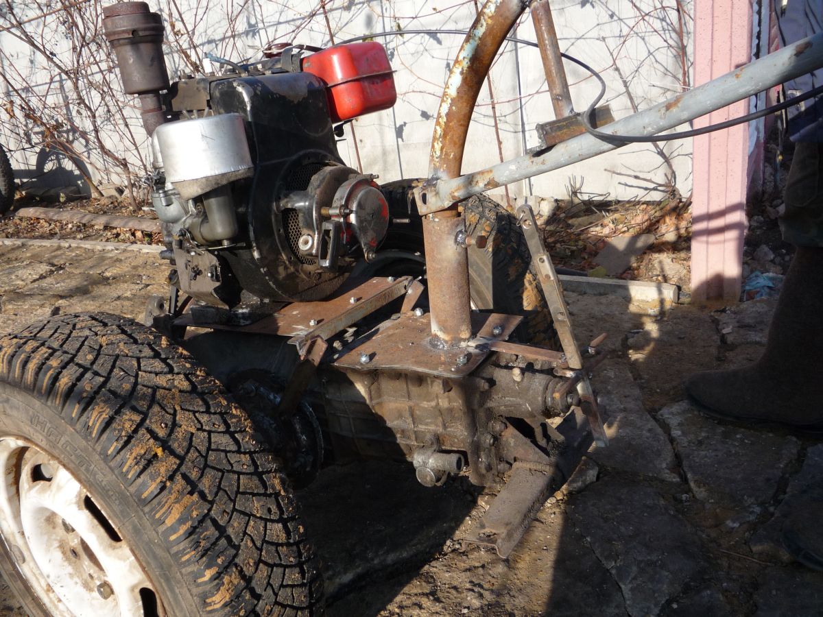

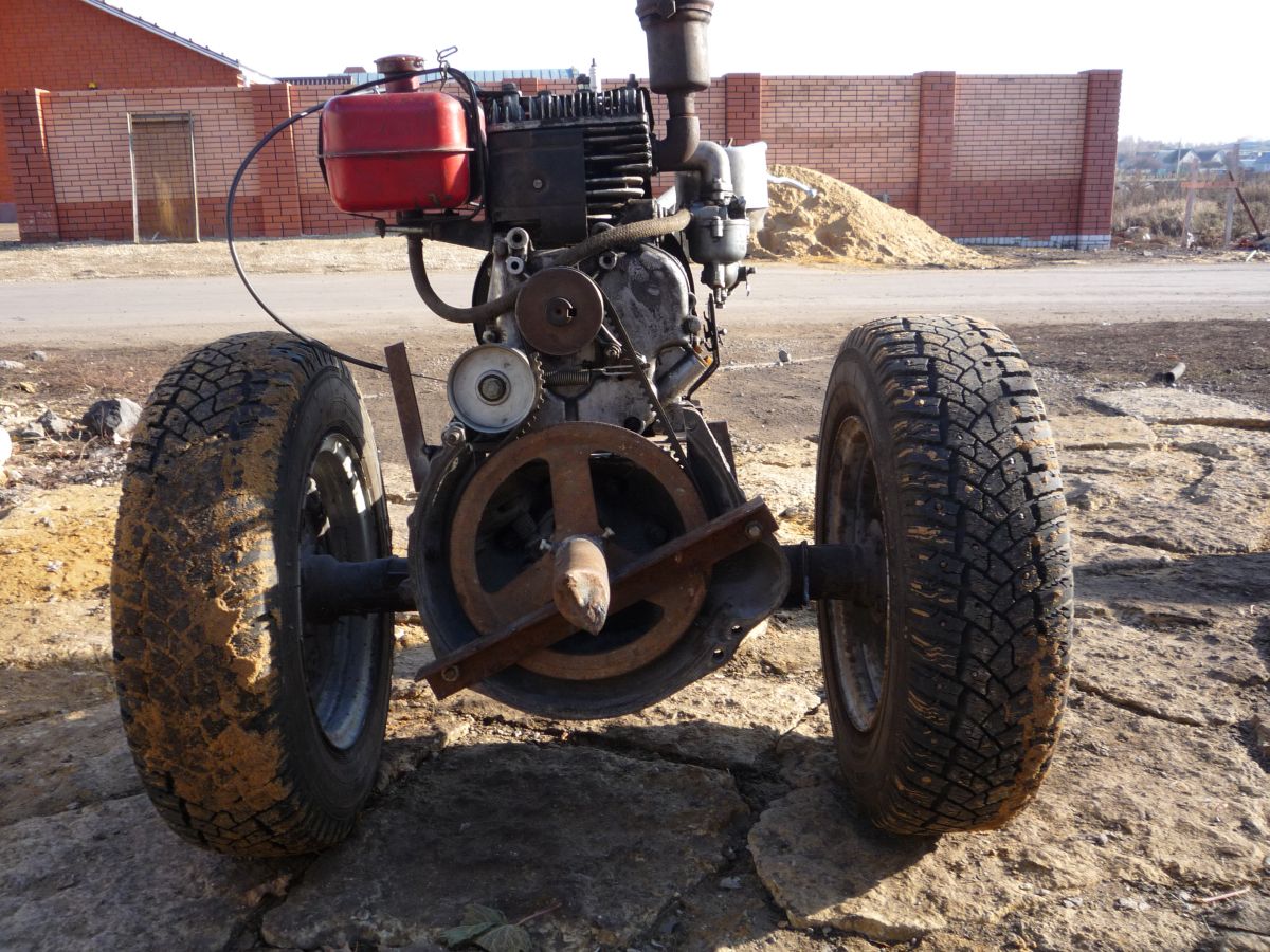

Просто и со вкусом,и главное активная фреза.Какая ширина захвата в широком варианте?Наверное можно и по две секции на сторону?Движок должен потянуть.Ступица колеса изготовлена или промышлннная,как устроена?
В широком -60 см , конечно можно было бы , катушку сварил под конусный вал и нет проблем , а что бы по бороновать картошку -сделал активную борону , ступицы с фрезами заменял на трубы с в вареными в шахматном порядке прутком 8мм с захватом 80см , но у кого это осталось не могу вспомнить так как многие брали фрезу окучивать картоху . Но боронка меня сильно выручила на глине . С тупица колеса вместе с вилкой от тулицы .
Спасибо , и так этой техникой можно взрыхлить грядки , разбить вспаханную целину , нарезать грядки , провести меж рядную культивацию и самое главное -окучить . Это так сказать положительная сторона , а минус конструкции - высокий центр тяжести , не зря же я сделал руль метровой ширины с спинки панцирной кровати . так что если здоровье позволяет делайте . Вот уже год просматриваю просторы нэта по этой тематике , но так и не нашел одно гусеничного окучника которого видел в работе в 89-90 году в деревне РАГАНА что в 40 км от РИГИ . Конструкция проста -к вятковскому 150 кубовому мотору прикрепили гусянку -цепь с подающего транспортера комбайна с грунтозацепами . Меня поразило с какой легкостью человек обрабатывал дачные участки не только себе но и соседям . Фокус в низком центре и креплении раб. инструмента . Вот бы кто откликнулся с латышей .

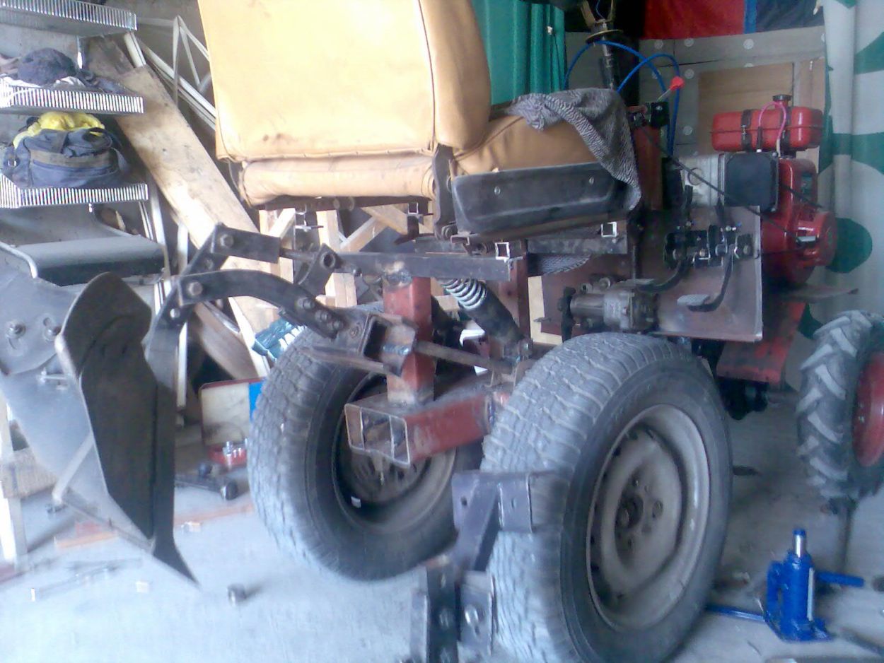

Компоновка класс, я в далеких 80х сотворил в таком стиле тракторец, тот же двигатель, с "Туриста", карданчик, (на моем был рулевой с ЗИЛа), дальше коробка реверса, с "Волгаря" и мост с электропогрузчика, и никаких цепей... а фотка только такая
У меня мост от МТЗ-82 передний укороченный до колеи в 60 см , вес мотоблока довел грузами до 300 кг но результатом остался недоволен , надежда на вспашку огорода с уклоном не оправдалась - то ли плуг сделал не правильно то ли колеса металлические как сейчас к мотоблоку мтз в грунтазацепах нужно было сделать . Короче сделал с него тракторец который пашет прицепным польским полтараком по сей день ( гидравлика в планах ) . Почему заменив реверс редуктор на коробку газ 53 , а мост и двигатель остались теми же при 4 колесной схеме трактор стал пахать в полтора раза большим плугом так и осталась загадкой . Конструкция была третьей, поэтому на самодельных мотоблоках поставил крест .
