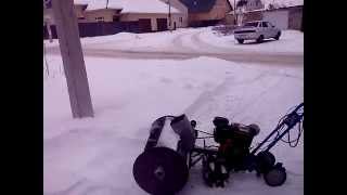

, вот генеральное испытание крота в роли снегоуборщика прям как настоящий крот в сугроб зарывается

Доброго времени суток. Стесняюсь спросить, а из чего сделан сей чудо агрегат? Если возможно поподробнее, тоже ХОЧУ себе сей чудо агрегат.

boroda bel, И Вам доброго времени суток. каркас из проф трубы 20Х20, сам корпус из оцинковки 0.7, вал круг 28, шнек лист 1.2, лопатки лист 3, торцы лист 4, подшипники 205 самоцентрующиеся , корпуса шкивы и валы выточены у токарей,цепь и звездочки велосипедные , остальное сварка болгарка и руки правильно приложить )) только диаметр шнека и корпуса можно чуток по меньше сделать тяжеловат немного а так двиг тянет легко только на твердом снеге чуть садится и все, будут вопросы задавайте, если надо могу предоставить чертежи деталей которые заказывал

alexoren, Подскажите пожалуйста какие обороты получились на выходном вале редуктора ? Мне понравилось как Вы за ним идете скорость самое то . Устроит хоть передаточное , хоть обороты ,пересчитать не долго

ytn54, шкив двигателя Ф 60 как и родной, на промежуточном двух ручейном большой шкив Ф 140, маленький Ф 80 а на редукторе не мерил.
колеса Ф 260 хотел в два раза уменьшить от заводских)))

в плотном т утрамбованом снегу, сей пепелац оправдывает своё название жаль камеры не было когда я его в кучу снега 1.7 метра зарывал :o прям как метростроевец роет ))));)

alexoren, если не трудно дайте пожалуйста диаметр большого шкива . Еще вопрос при работе сколько газа Вы даете ? полный газ ,в пол газа, хотябы примерно
