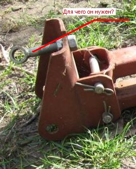

Вот этот болт какую функцию несёт при сцепке?

PEFF написал : болт какую функцию несёт
Это настройка угла по горизонту, от него зависит прямо с плугом пойдёт или уводить в сторону будет.

PEFF написал : Вот этот болт какую функцию несёт при сцепке?
Очень похоже на ту, что несут два болта на сцепке МТЗевской. Вот фото
два болта ограничивают возможность поворота в горизонтальной плоскости. Этот болт может делать то же самое, но правда кольцо. Но если в кольцо вставить второй шкворень , то гайками можно производить тонкую настройку захвата. Но это так на вскидку.

tuger написал : Это настройка угла по горизонту, от него зависит прямо с плугом пойдёт или уводить в сторону будет.
Для настройки угла по горизонту служит верхний сектор с ручкой. Этот болт что-то фиксирует, хотя подсмотрел у пользователей МБ Нева, они сейчас используют этот плуг, так у них этот болт отсутствует, получается свободная в горизонте сцепка.
