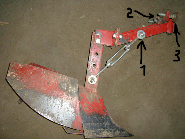

Всем привет! Приобрел CAIMAN Eco 50S C2 и возник вопрос:стоит ли брать комплект навесного с маленькими колесами D340мм (других в продаже нет) http://www.dom-sad.ru/product/?id=43266 или все делать на фрезах и не тратится? Хочу использовать МК для посадки, обработки и копки картофеля.Земля мягкая.

02.05.2011 в 14:21:33
Ув. sheff1, тут уже многие пользуются ХУ, кто-то делает сам, благо есть чертежи уже реализованых и провереных в работе изделий, Мой ходоуменьшитель. Первые полевые испытания а так же и первые впечатления, кто-то заказывает у производителей, родной г.Хмельницкий в этом плане преуспел: "УкРос-Агро", г.Хмельницький, ППМ"Спецтехніка", г.Хмельницький, так же есть отзывы... ...но если Вы хотите, как пишет наш коллега Yrich
то без ХУ Вам и Yrichу скорее всего не обойтись если Вы не хотите угробить за пару лет свой МК, ибо по нагрузках в редукторе я уже в свое время высказывался(читай по ссылке)... .......Что касается УкРос-Агро, то их базовая модель ХУ расчитана на МК с червячным редуктором и для наши МК там маловато межосевое растояние между ведомым и ведущими валами, тут был человек который вслепую купил этот ХУ, а потом разрезал и переделывал ... Хотя они(производители) сейчас оперативно реагируют на спрос и поэтому вероятно они уже изготовляют ХУ и для МК с цепным редуктором, просто сразу надо уточнять....

Yrich написал : стоит ли брать комплект навесного с маленькими колесами D340мм
По поводу комплекта навесного... Сажаем картошку без ГЗ, на фрезах

.Alex.Большое спасибо!Значит куплю один окучник,а сцепку для него какуюто особенную надо или любая подойде?
.Alex.
.Alex.
Регистрация: 15.05.2008
Хмельницкий
Сообщений: 410
02.05.2011 в 18:13:36
Я использую стандартную-доработаную. Все доработки свелись к обеспечению возможности быстро и удобно регулировать инструмент, ну и само собой простота реализации:
  1. Для Окучника и картоплекопателя при работе на больших ГЗ;
  2. Для окучника при работе на фрезах;
  3. На шляпки регулировочных болтов наварил шайбы, а то не попадали в торец рамы. Правда я уже ниже писал что опробывал свободную сцепку - намного удобней чем жесткая, поэтому те болты сейчас практически не использую, ну разве что выставляю их так чтобы инструмент сильно не заваливался на бок при разворотах. ..... Ну и само собой разумеется что насверлил отверстий в стойках окучника и копателя....
