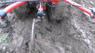

nbari написал : Двигатель у вас дизельный?какие впечатления?измельчитель сделали из фуганка?
Да, фуганок, двигатель бензиновый, 8 л.с. работает ровно. Обороты на валу 3-4 тыс. Резко подашь ветку толще 1.5 см - глохнет. Надо ставить маховик или увеличить обороты вала.

nbari написал : Колеса стоят от москвича?
От Нивы - 16". Диски от с/х техники (возможно от Т-25). Вварил вставки под ступицу МБ.

majkl написал : От Нивы - 16". Диски от с/х техники (возможно от Т-25). Вварил вставки под ступицу МБ.
Добрый вечер. Тоже думаю изготовить колеса, есть диски на 16 и пара шин. Подскажите как с плугом и я смотрю у Вас под грузы не предусмотрены отверстия.

никсам написал : Добрый вечер. Тоже думаю изготовить колеса, есть диски на 16 и пара шин. Подскажите как с плугом и я смотрю у Вас под грузы не предусмотрены отверстия.
Добрый вечер. Грузы уже стоят(на фото с цепями). На пахоту ставлю колеса 16", только вешаю цепи, резина у меня шоссейная. Но идет хорошо. Мотоблок МТЗ -  08МТ. Пашем после осенних дождей.

18.04.2015 в 06:54:27
Спасибо за видео. Может быть размеры вставки подскажите?

majkl написал : Грузы уже стоят(на фото с цепями). На пахоту ставлю колеса 16", только вешаю цепи, резина у меня шоссейная. Но идет хорошо.
Для каждой операции свои колеса? Каждый раз менять колеса? А грузы, то же каждай раз откручивать, а потом снова поднимать и закручивать? Или диски с грузами прикручены постоянно, а меняются только обод с покрышками?
Выше в теме есть чертеж как делал я. В 16" диск вваривал переходный бублик что бы осталась возможность менять ширину колеи соответственно и грузы на месте.

NAP написал : Это, что способ, завести врага в заблуждение и уничтожить? Даже как то технологически представить сложно процесс переобувки.
Это штатный способ снять поставить, изменить колею на МТЗ. Под ободом понимается диск колесный, он никакого к грузам отношения не имеет. Тарелка с грузами на ступице. 4 болта М 10 открутил, колесо поставил. Это так на МТЗ 05 как на теперешних дисках я не в курсе. Вот вроде видно на этой картинке. https://www.google.com.ua/url?sa=i&rct=j&q=&esrc=s&source=images&cd=&cad=rja&uact=8&ved=0CAcQjRw&url=http%3A%2F%2Fuzhgorod.zak.olx.ua%2Fobyavlenie%2Fmotoblok-mtz-05-ID94Xo1.html&ei=VCIyVZLDOoTrOKiIgMAK&bvm=bv.91071109,d.bGQ&psig=AFQjCNEu11KUeR68LCt1pAJMe6h5liLhGw&ust=1429435329004421
