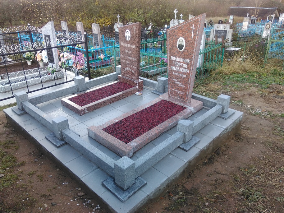

В общем, по ускоренным шестерням, которые на моем мотоблоке Беларус-09Н установлены уже четыре гола, скажу так. Ни разу у меня не появилась мысль установит обратно заводские шестерни с меньшим передаточным числом. Наоборот, иногда появляется мысль добавить к этим шестерням колеса еще большего диаметра, чем которые стоят на мотоблоке в данное время. Пока присматриваюсь к вариантам крепления таких колес для быстрой переустановки. Обосновываю это тем, что можно будет в транспортном положении развивать, соответствующую для данной работы, скорость не на высших передачах, а уже на более низких, на которых лучшие тягловые усилия. Хотя это нужно еще "через себя пропустить", все опробовать. При перевозке тяжелых грузов на километровые расстояния это важно. Осенью занимался благоустройством могилы родителей. Кладбище далековато расположено. Демонтаж старой ограды и вывоз. Подвоз песка, собирал камни по запаханному полю, то же далеко надо было ездить, делал несколько рейсов. Подвоз материалов, металла, инструментов, воды. Бывает что-то забудешь, снова нужно мотаться туда-сюда. Ускоренные шестерни выручали капитально. Ведь уже осень, день короткий. Заодно тестировал и руль на прицепе. Холм приличный. Крутой. И вот что у меня пока получилось осенью к "Дедам". Не успел к зиме. Весной к "Радовнице" надо еще будет доделывать и вокруг
окультурить.
