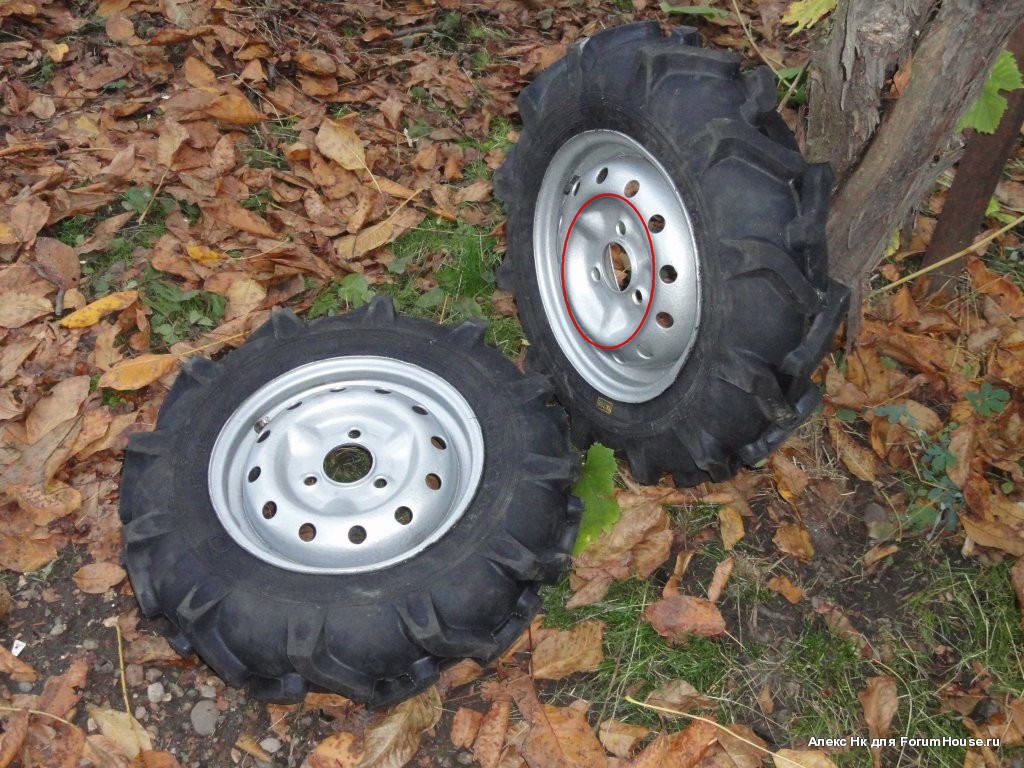

хатабыч написал: Только много хлопот вырезать всю середину диска.
А так вырезать не пойдет чтобы не вырезать всю середину
? Это вырезаны диски ГАЗ-69 для посадки на диск колеса МБ.

хатабыч написал: Похоже придётся брать диски с Оки и приваривать к ним плашки как на родных, чтобы регулировать колею. Только много хлопот вырезать всю середину диска.
хатабыч, Болгаркой заводскую сварку убрать пару минут работы. Только смотри глубоко в диск не врезай!
majkl, Диск с Оки меньше, на нем нужно вырезать полностью всю середину, до самого диска.
SER2009, Все понял, спасибо, буду пробовать.

хатабыч написал: Диск с Оки меньше, на нем нужно вырезать полностью всю середину, до самого диска.
хатабыч, а если не полностью?
Я на тракторных все не вырезал. Только вставки вварил.
