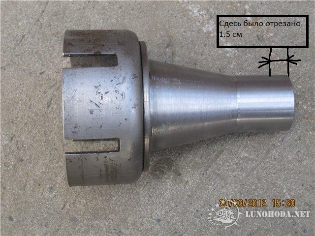

Alexey34 написал: Доброго времени суток уважаемые форумчане. Забрал свой мотор все было упаковано в коробку(цивильно), но кроме гарантийки и инструкции ничего не было. При установке возникли проблемы. Корзину пришлось укорачивать на 150мм а вал мотора на 140мм, думал придется к токарю бежать, а н нет болгарка выручила))). Все встало на свое место. Так же был уже первый выезд, 1.шумит громко (но вполне нормально) 2. Показалось что скорость меньше чем на уд-25 (пока устраивает, но задумывался об ускоренных шестернях) 3. расход ниже заметно сразу 4. Тяга отличная и самое что понравилось запах дизеля))) (а то все бензин бензин). Но все прелести откроются после обкатки, а пока транспорт работы много огород, стройка. Но самое основное я остался доволен, все устраивает, а в остальном время покажет. Спасибо Вам за помощь в выборе двигателя.
Alexey34, 150 мм и 140 мм , немного отрезали, разве такая их длина. И корзина чего.
Па, Длинна намного больше, запас есть. Завтра сфотографирую и досконально покажу.

Па, Доброго времени суток уважаемые форумчане. Вообщем так. Был куплен вот такой комплект , при установке выяснилось что не садится полностью, между плитой что крепится к двигателю и унитазом (вроде правильно) нужно было хотя бы еще 1.3 см. что бы все село. Поэтому и пришлось отрезать на чаше (так наверное правильно, а не корзина) . Почему 1.5см чтоб был свободный ход и ни чего не цепляло. Отрезав на чаше, вал двигателя стал выступать после установки на 1.3см, пришлось отрезать так что бы болт притягивал чашу. Вот так и получилось 1.5см(150мм) и 1.4см(140мм). Ну вот как то так.

01.05.2017 в 12:28:38
1,5 см это 15 мм. 150 мм это 15 см. :)
