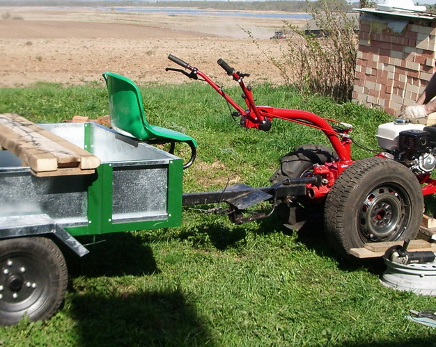

Для соединения с мотоблоком, подходит палец поршня от трактора Т-40, ДТ-25, Т-16. В нем отверстие на 17мм, .
Марош, спасибо за информацию. А если шея над колесом стоит, нос МБ не клюет, в соединении кронштейн/дышло есть какой нибудь стопор? При левом повороте шея на сцепление не давит?

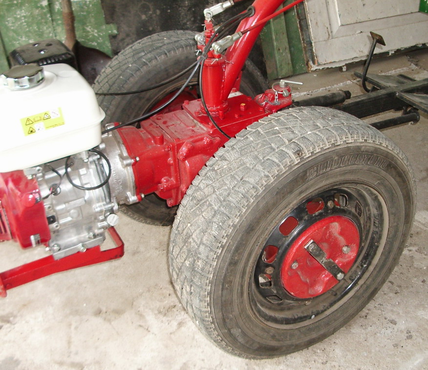

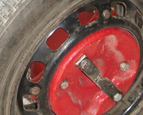

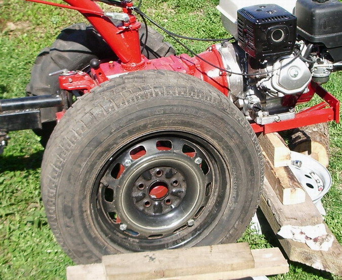

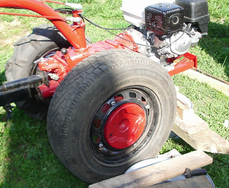

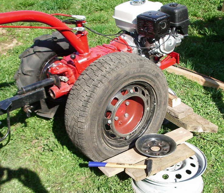

А как он будет клевать, если давит вес прицепа. Кронштейн застопорен кольцом с пальцем. Увеличив снимки, можно это кольцо немного рассмотреть. В общем все просто, как … .

Марош, Вашими грузами можно и танк повернуть вспять. Такая проблема с проходимостью, или по 3 тонны за раз налегке? Спрашиваю, потому что мне стандарта из двух по заводу вполне. На любой дороге. Правда, горы штурмом брать не приходилось...
С этими грузами я пашу, культивирую, нарезаю борозды, закрываю клубни в бороздах и нравиться ездить по бездорожью и в лесу, где особенно такой кронштейн поворотный  очень часто выручает и не то что выручает, а вообще езда без такого кронштейна была бы одно наказание.
В субботу возил навоз. На кануне выпал снег где то порядка 5,0см. Транспорт только на блокировке. Подъемы преодолевались с помощью пирдячего пара помощника (толкал). Все таки тапки на прицепе должны быть бооольшого размера. 10" это как бы игрушка. Коробка 1000х1100х340мм.
Регистрация: 07.09.2012 Ульяновск Сообщений: 967
Беда этих прицепов не только в 10" колесах, а и в неправильной развесовке кузова, при движении сильно ощущается битье по стопорному пальцу, груз давя на зад кузова постоянно пытается приподнять МБ. По снегу даже с дополнительными пригрузами МБ груженный кузов тянет с трудом, причина в жесткой резине, а вот если автомобильная зимняя с шипами тяга увеличится. Пробовал на металлических, тянет как танк даже без пригрузов, но грохот страшный
