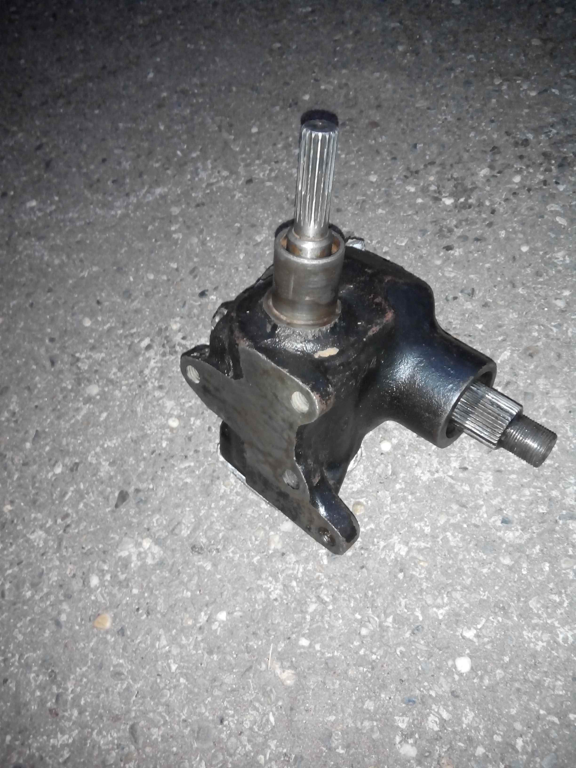

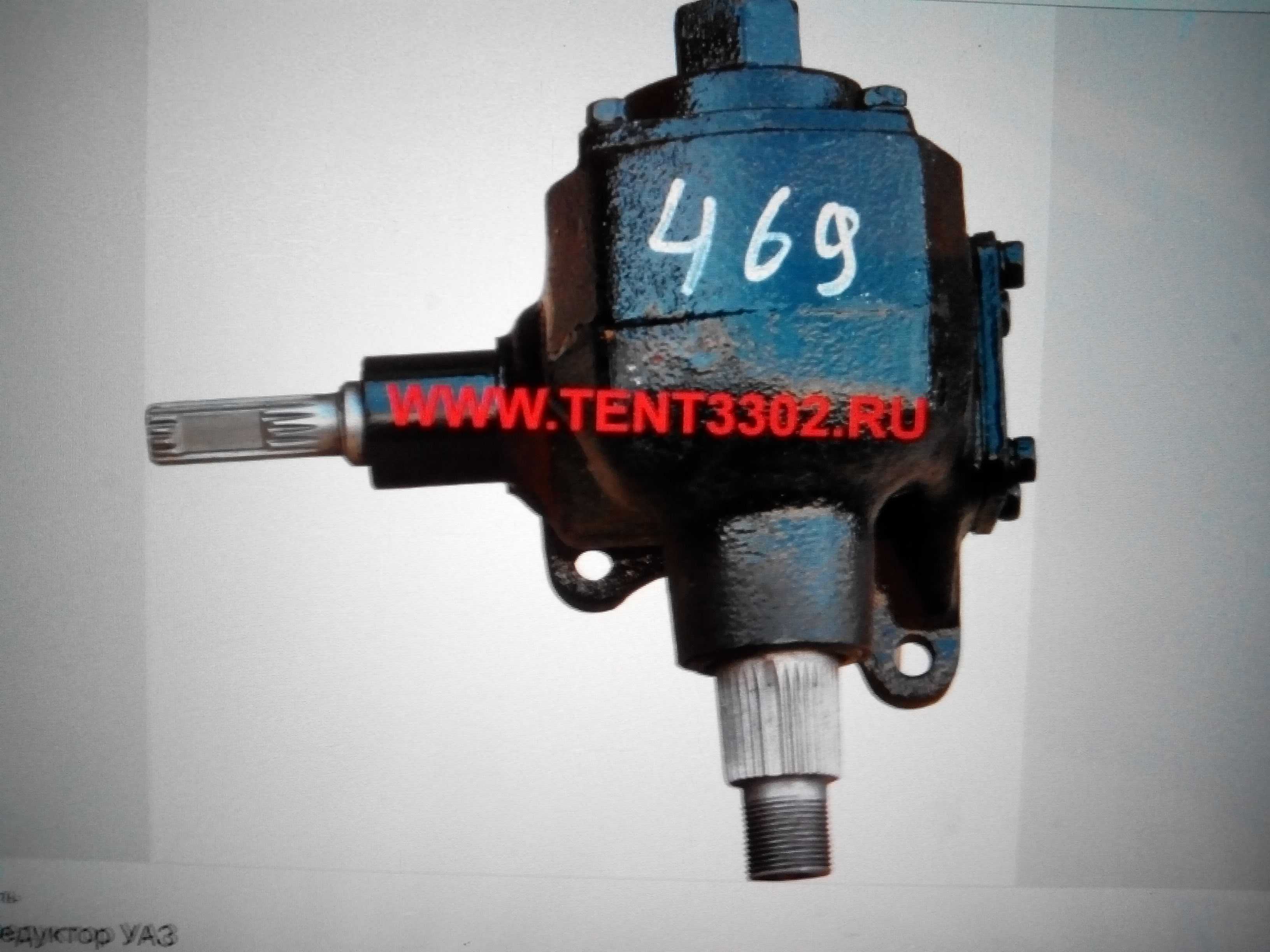

Рулевой редуктор нашего миника одинаковый с одной из вариаций УАЗа, если не ошибаюсь то 452 , или 469.

Судя по номеру, всё-таки 469, а второй мой
