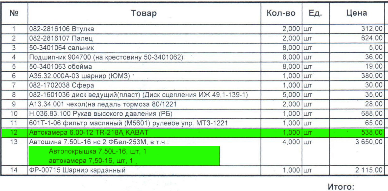

толстыйМинск, если есть выбор из этих двух - то однозначно брать под свои покрышки - то есть 6,00-12. При наличии только 5,00-12, можно поставить и их (и успешные инсталляции таких есть), но... это может повлечь: проскальзывание относительно диска и резины (держись сосок), худшую стойкость к проколам и более быстрое старение. Для наглядности, салатовым выделил строки в счете. Загнутых, как на камазе/урале, к сожалению не встречал, может под заказ?((( Даже на газ-некст - к внутр баллону идет пластиковый хеpовый удлинитель (нахуа?), а к внешнему - только 90гр зажимной. Зато подлодки у нас лучшие! Сорри за офтоп.
