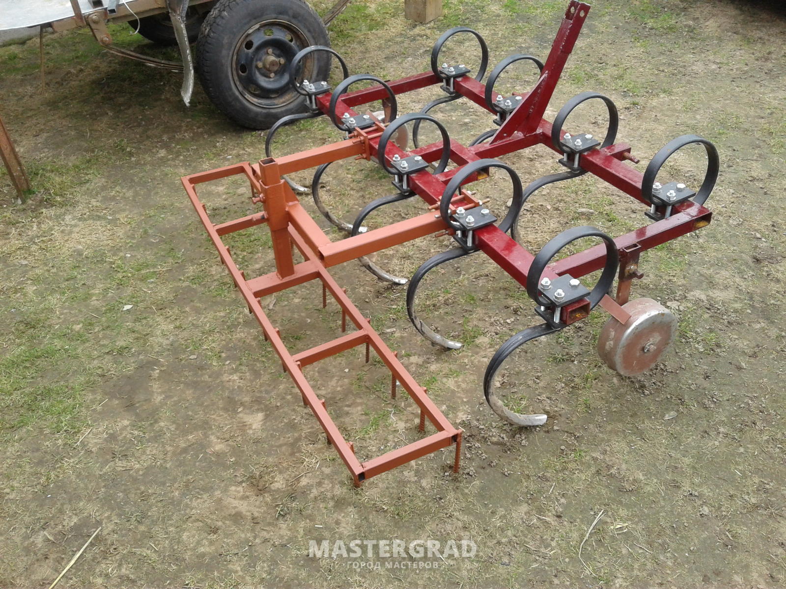

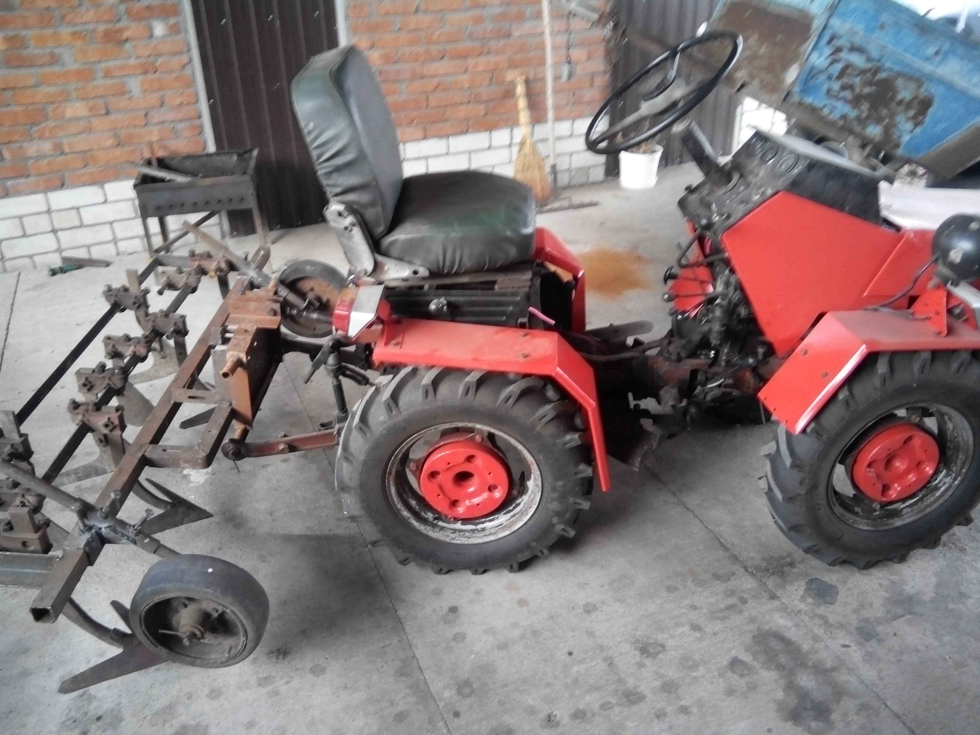

. Сегодня дошли руки доделал культиватор, установил бритвы, лапы, регулировочные колеса, вес оказался очень приличным, я уж было испугался оказаться как Робинзон Крузо, сделал лодку, а к морю спустить не смог, нет сил, так пришлось заводить малыша и навешивать на него культиватор, но переживал зря, он его на холостых легко поднимает, хотя вес на вскидку кг. 100 будет точно. Кстати после замены втулок и пальцев в переломке, руль стал туже крутится.

хатабыч, Рычаг переключения передач не сразу рассмотрел, а передачи так удобно включать?

aleks.roman, Я такой уже купил, поэтому сравнивать не с чем, включаются вроде нормально, да и планируется только в огороде, а там грубо говоря нужна одна передача-вторая, и реверс.

хатабыч, Неудачно разместил опорные колеса,будет между колесом и стойкой забиваться.Сколько стрел всего и на каком расстоянии расположены?У меня аналогичный 9 лап,5 впереди и 4 сзади с интервалом 35 см плюс бороны.Убедился на собственной шкуре,что надо было размещать лапы как на заводском-4 впереди и 5 сзади. А при такой схеме крайние лапы переднего ряда при переездах на неровностях цепляют за дорогу .Раму делал из профтрубы 40*40,стенка 4 мм,получился довольно тяжёлый,но навеска поднимает без проблем.Правда верхние болты раскосов не выдерживают нагрузку.

oleg48 написал: , Неудачно разместил опорные колеса,будет между колесом и стойкой забиваться
Согласен.В Своем делал по дальше от стойки,и то подбивает.

oleg48, Я об этом думал, там есть возможность переставить стрельчатые лапы на квадрате наоборот и она уйдет назад, Но это буду на земле подгонять. Это не сплошной, а междурядный культиватор.

Витун, Зубья должны быть расположены под раму. Пружинные лапы должны вибрировать при работе, а у тебя они упрутся в раму. Естественно, нужно переделать кронштейны пальцев крепления продольных тяг. Последние при номинальной глубине (12см) должны быть параллельны земле. Тогда через центральную тягу на задние колёса будет передаваться часть нагрузки от сопротивления культиватора, что для МТЗ-132 немаловажно. И придется удлинять профильную трубу опорного колеса.

С этого ракурса лучше видно, правда там ничего не расставлено, по месту буду настраивать, но а вообще планировал сделать максимально универсальным, использовать в сплошную.
