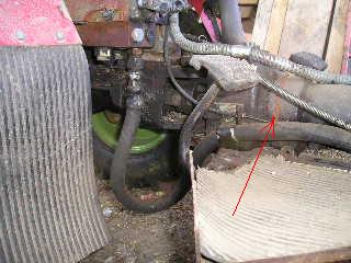

tunis
tunis
Регистрация: 15.11.2009
Сообщений: 948
02.05.2012 в 20:48:42
подскажите-кто нибудь убирал люфт в этом сочленении? и каким образом?
