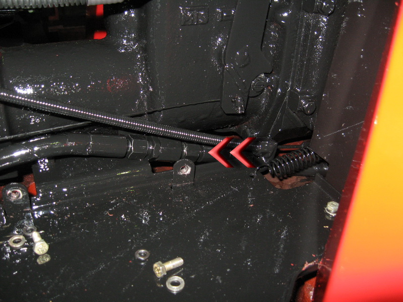

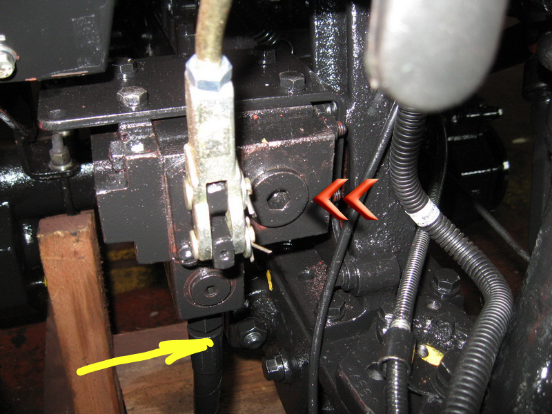

Frost0ff, диски штатные, б/ушный комплект квадро резины вместе с камерами купил за 10.000 рублей. Резина 25 дюймов, передние колёса шириной 8 дюймов, встали на родные диски. Задняя резина 10 дюймов, диски пришлось расширять на 5 см засчёт проставок. Друзья, не покажете где в гидрораспределителе находится шайба замедления? Спрашивал ранее и даже увидел общую схему, но там нет обозначения частей.
Бел-09Н писал: //www.mastergrad.com/forums/t55590-mini-traktor-belarus-132n-otzyvy-zamechaniya-i-predlozheniya/?p=5917026#post5917026 Надо просто ткнуть носом в чертёж, поскольку в гидравлике полный нуб. :killyourselfbywall:

Болотский, Раньше ставили сдесь
Этот рукав идет от распределителя на задний гидроцилиндр. У меня шайба стояла в штуцере (его нужно раскрутить) который вкручивается в распределитель,а к этому штуцеру прикручивается рукав который на фото. Смотрите сразу в штуцере,если трактор относительно новый. Вроде понятно объяснил ;) Если что то упустил коллеги поправте

Болотский, Есть два варианта

Болотский, все правильно.Смотрите в одном из штуцеров

Болотский, Лучше вместо шайбы-замедлителя врезать дроссель-клапан ДРОК-12, он дает возможность регулировок. У меня такой поставлен на линии опускания переднего отвала, чтобы не бухался со страшной силой, а опускался сравнительно медленно и мягко.

Что из себя представляет замедлительная шайба,и если ее убрать как будет подниматься навеска также или быстрей.

sergyn написал: Что из себя представляет замедлительная шайба,и если ее убрать как будет подниматься навеска также или быстрей.
sergyn, падать будет камнем) Вот и вся разница.
