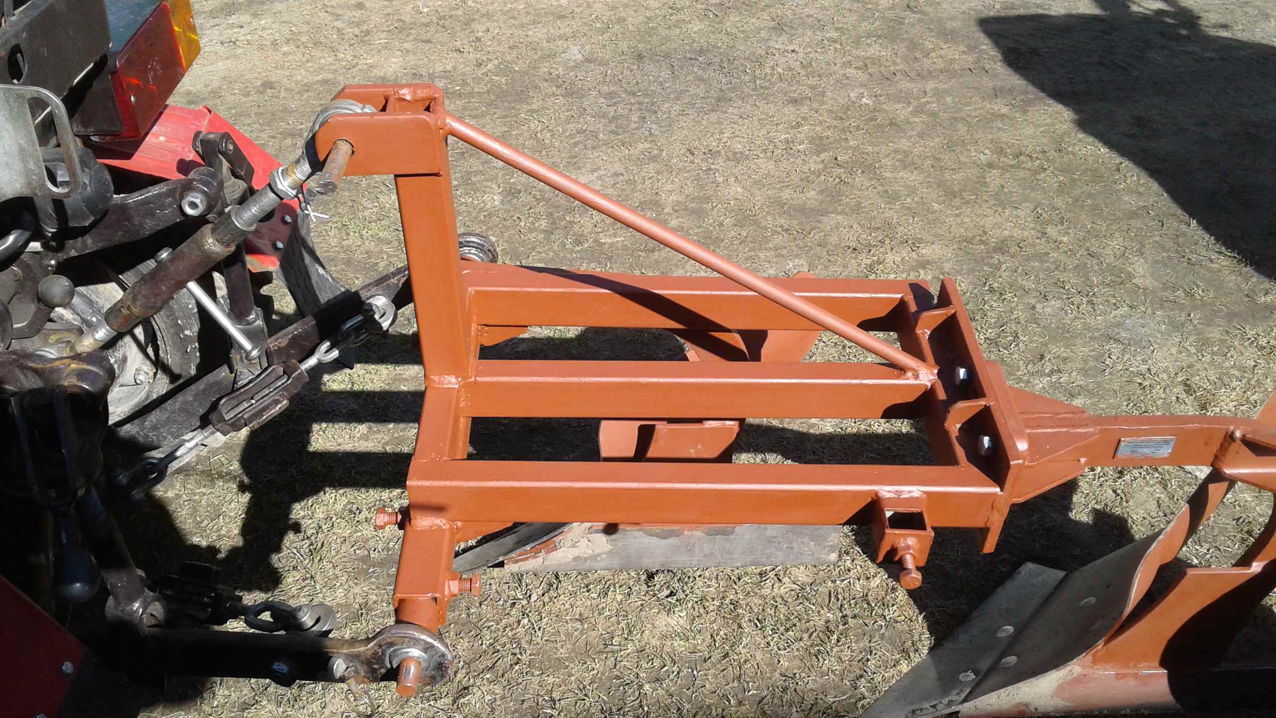

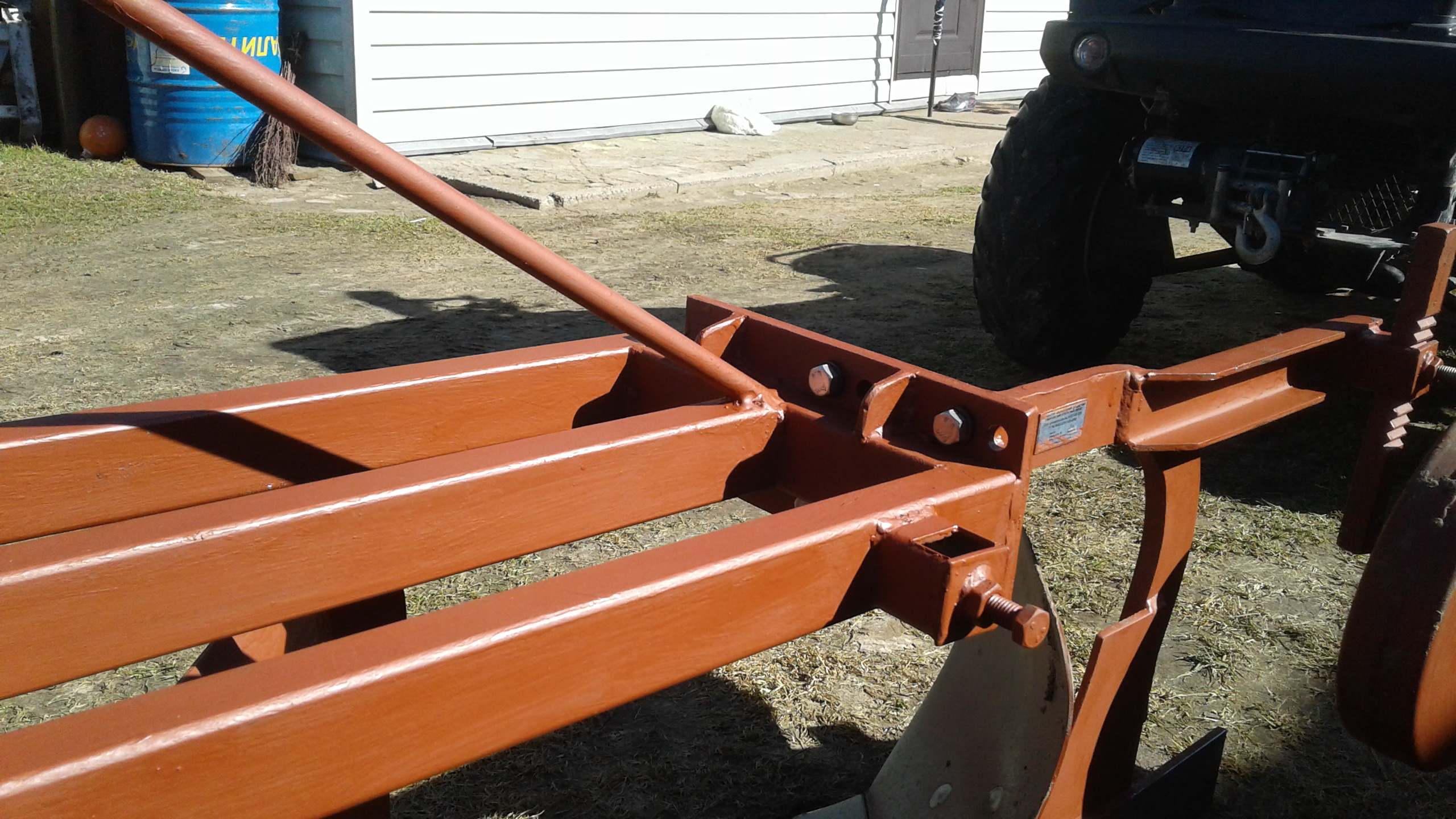

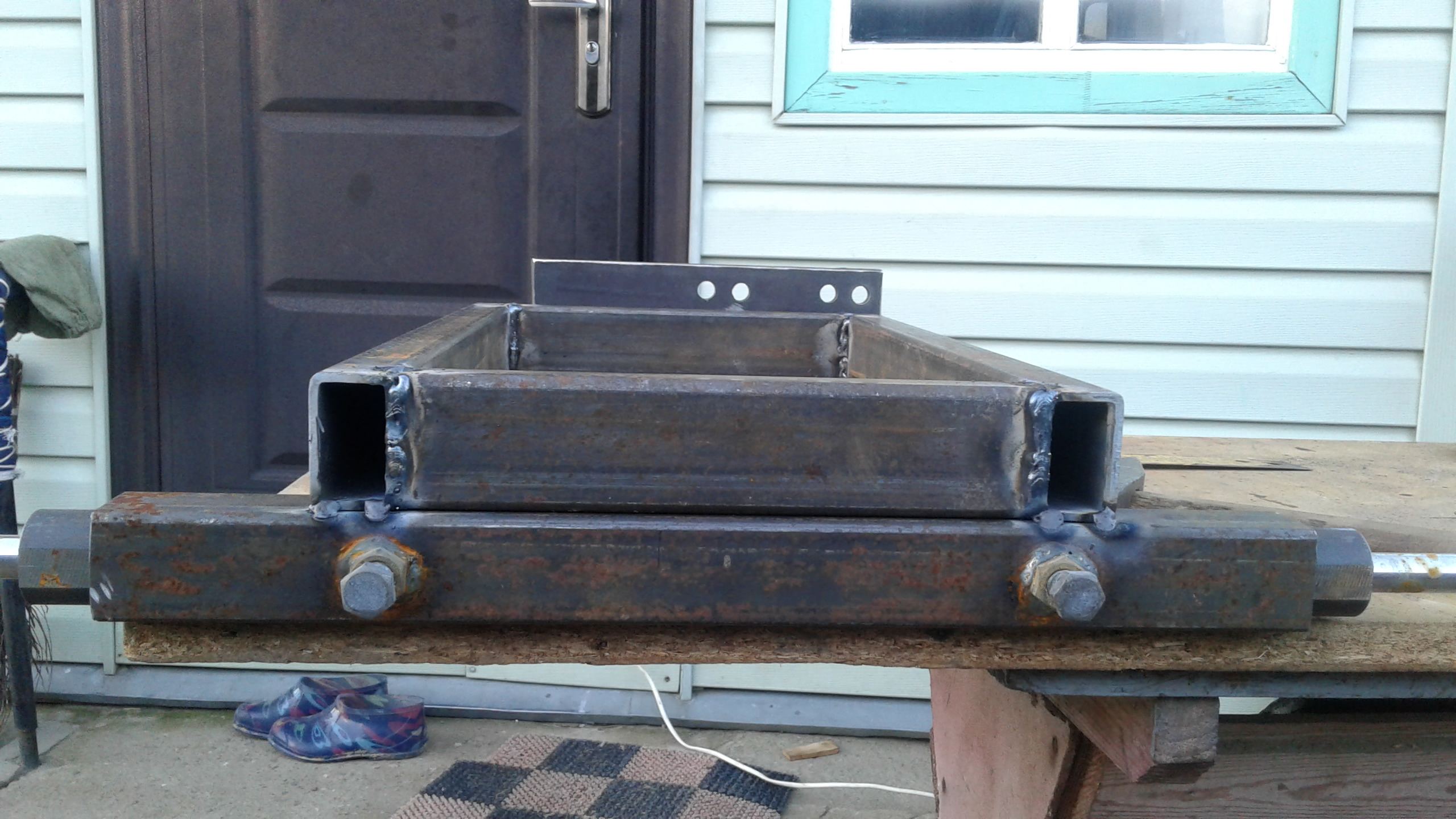

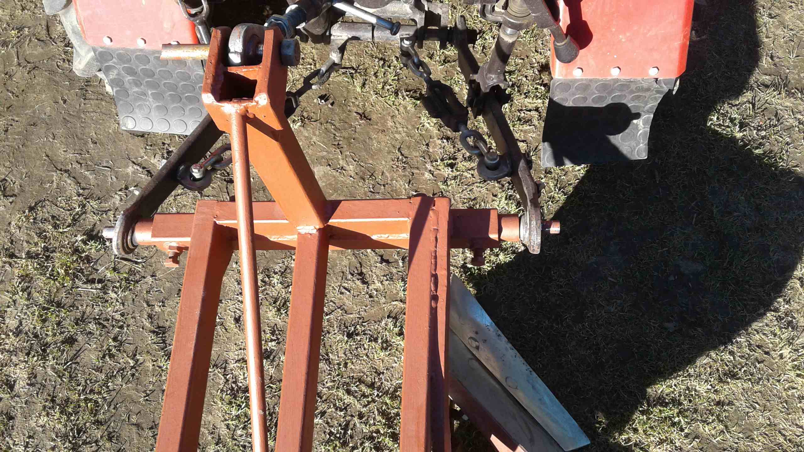

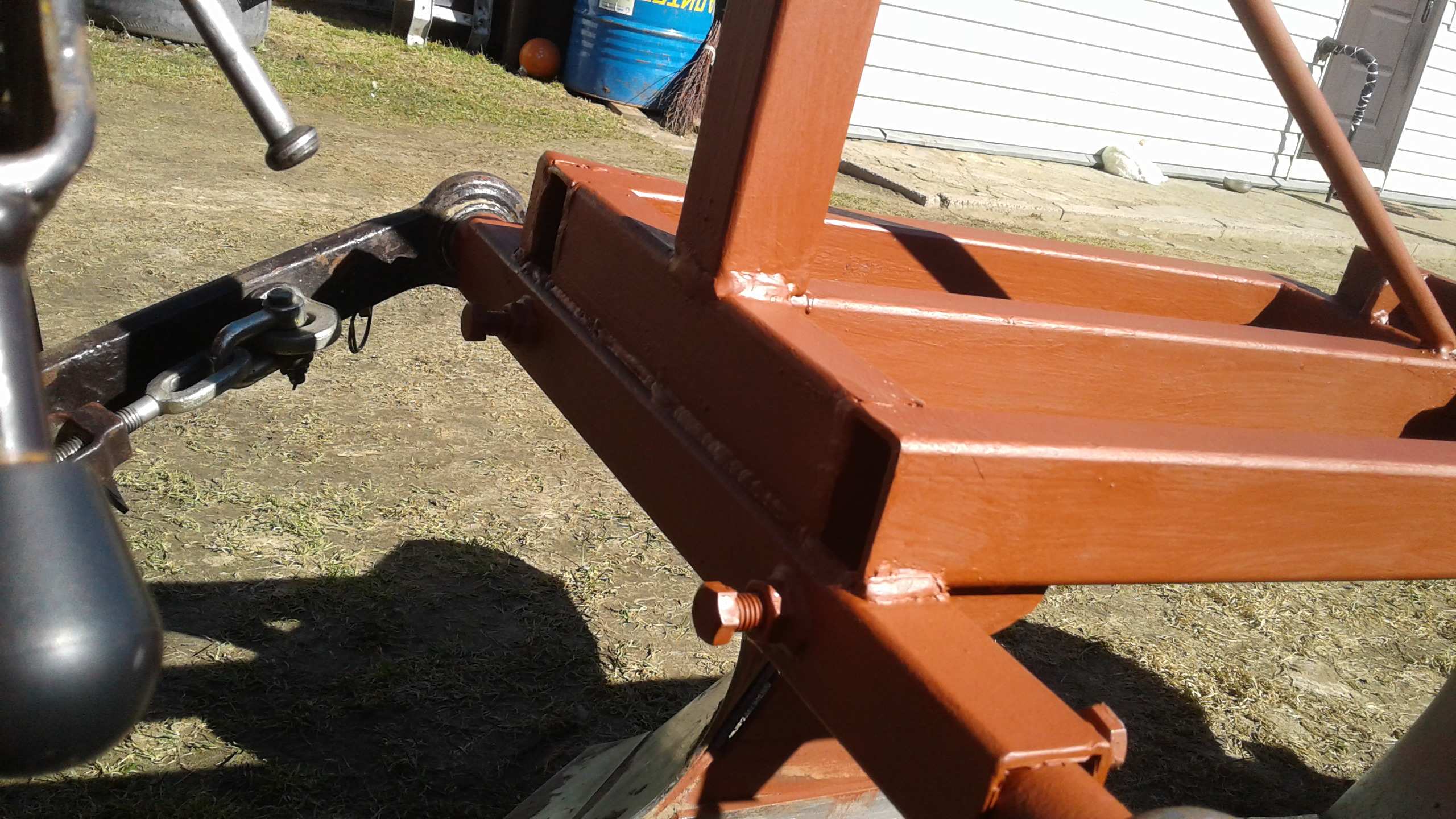

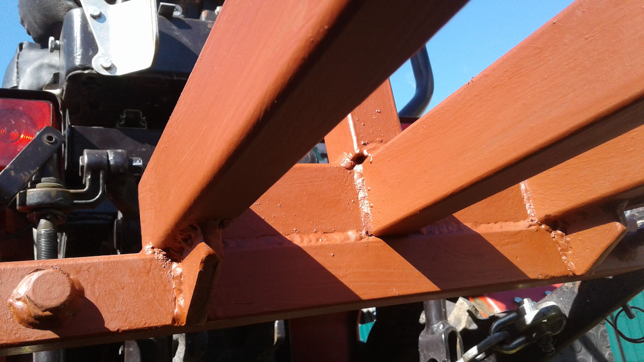

28.03.2017 в 09:21:10
Витун написал:
Halin написал:
Витун написал: Сегодня доделал двухкорпусный плуг.Прошел первое испытание,вроде пашет.
:clapping :applause: Еще как пашет! И скорость нормальная, и глубина на вскидку 14-16см. Первый корпус идет не на все ширину. Дабавь 5-8см. И учти - почва еще не созрела.
Halin, все верно,и глубина,и первый корпус не на всю ширину.Земля тяжелая,сырая,глубоко не ставил.А ширину захвата первого корпуса можно увеличить.Передний вал двигается,так сказать сделал одну регулировку.
Витун, Хотелось бы подробностей,как реализована регулировка по ширине захвата?Желательно с фото.В прошлом месяце тоже сделал двухкорпусный из двух заводских,один свой второй у друга одолжил для эксперимента.У меня по ширине можно смещать только задниуна 3 см и на 6 см.Сцепка заводская,первый корпус смещен вправо до упора.Чтобы получить возможность увеличения ширины захвата первого корпуса,мне потребуется переделать сцепку.Хотелось увидеть Ваш вариант,может себе так же сделаю.Мне осталось доработать еще один момент.С работы приеду доделаю,постараюсь фото выложить,может что подскажете,укажите на ошибки.Пока время есть,чтобы исправить.
Витун
Витун
Регистрация: 27.02.2015
Борисов
Сообщений: 944
28.03.2017 в 09:33:36
К раме приварена профильная труба 40х40,просверлено четыре отверстия(по две с двух сторон),наварены гайки.Внутри вал,фиксируется болтами.Плуг двигается в обе стороны на 3 см.Еще можно сделать простую регулировку заноса хвоста плуга.Я не сделал,а зря.
