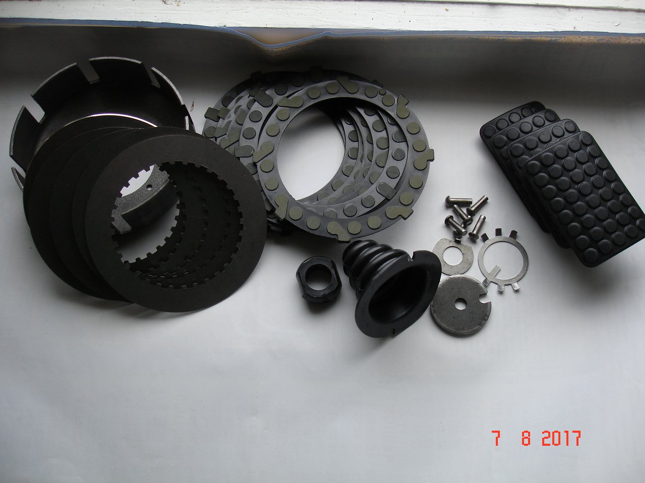

Получил посылку из Белоруссии....быстро, 5 дней прошло. Вот з/части такие.
Теперь -включаю станок ДИП)...называется Догнать И Перегнать. Спасибо БЕЛ-09Н за активное содействие!

Шрайбикус, Резинка-гофра это на рычаг КПП, а почему груглый? У меня квадратный. А тапочки на педали 4 шт. с запасом взяли?

МТЗ-112ТС, тапочки 4шт на педали с запасом взял..гофра все правильно..

Шрайбикус, пардон. перепутал с рулевой колонкой. На рулевой там квадратная, а на КПП круглая. Хотел одно сказать, а сказал другое
