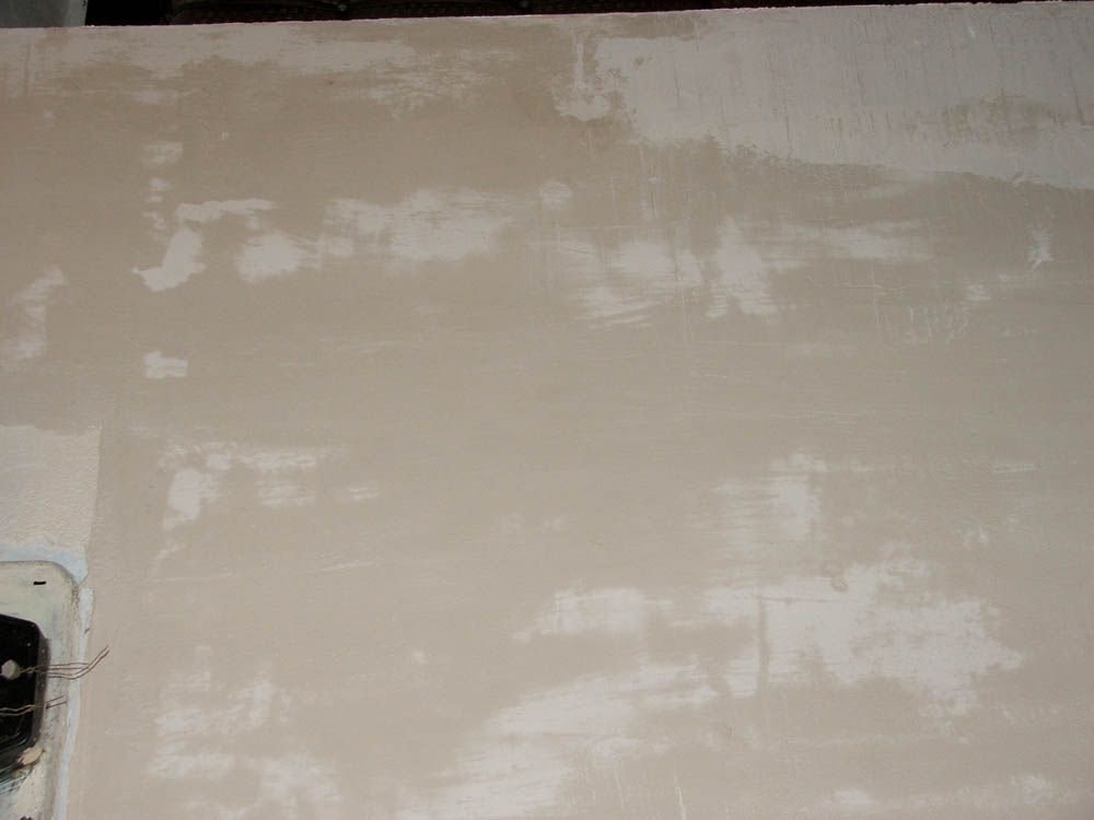

Здравствуйте, товарищи специалисты. Купил ХП Финиш на пробу, вот что получил после высыхания. Наносилось всё как положено, слой с милиметр, на грунтовку, неделю уже так стоит без изменений. Тёмные участки как будто до конца не просохли на вид и не шкурятся нормально. Светлые - как оно по идее и должно быть. Завтра конечно ветонитом сверху пройду, но хотелось бы знать, кто-нибудь ещё с таким сталкивался?

Это особенности материала. Там, где при нанесении шпаклёвка хорошо уплотнилась, там она темнее. Там, где плотнее - там шлифуется хуже. Под такие шпаклёвки грунтовать нужно лучше, или увлажнять поверхность перед шпаклеванием.
А в общем - нормально всё :)

08.10.2009 в 16:53:41
2Грэй Спасибо, не думал что эт нормально)
