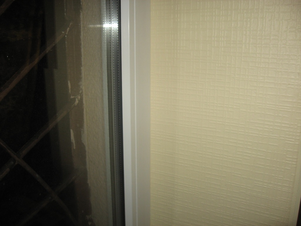

Умко написал : витаон, Шаблон занятно, но как быть с большим двустворчатым окном или даже трехстворчатым? перемычка не даст за 1 присест отштукатурить.
элементарно , там где глушняк стеклопакет, просто делается другой шаблон, он работает по штапику, там где перемычка пропуск, он потом закидывается враз , помоему это ни разу не проблема, 10минут ждём , в это время делаем другую работу, в углах ведь тоже не закидаешь
Умко написал : Еще удивился по поводу уровней, неужели в бригаде у вас нет построителя плоскостей? Лазер очень много где решает, построитель плоскостей - везде. Я лазером выставляю рассвет (также отмечая две точки и просто по нему же выставляю маяки (безо всяких шурупов и т.д. - накидал раствор и прилепил маячок).
построителя нет, есть дешёвый лазер китайский , не врёт . но я не понимаю как можно точно там отметить,нужно ведь сам лазер идеально перпендикулярно окну тогда ставить, и как это это вычислять,я углом быстрее сделаю, иначе на стенке уедет метка в сторону ,хотя на окне будет там где надо. построитель если и покупать то самый крутой хотя бы 3-80 бош, пока на это нет средств а барахло брать не хочу.
Умко написал : Также, что бросилось в глаза, я обычно приклеиваю по периметру дихтунгсбанд для отсечки штукатурки от пены, а затем чуть утапливаю полученную щель и закрываю акриловым герметиком под покраску (но это в новом откосе, а тут "бяда-бяда").
я откосы не крашу принципиально всё под оклеку обоями , если и крашу то только по флизелину. поэтому мне это и нафиг не нужно лишние хлопоты:)
Умко написал : ая Я в правиле 2 отверстия сразу просверливаю, а потом само правило к стенке прикручиваю. Надо будет попробовать гипсом приморозить. Чтобы правило нималось легче потом да и не
сверлил и дырки . не подходит стенки разные бывают часто в пустоты попадает, или край рыхлый ,или железяка какая нибудь на пути попадается, надо мног варитантов дырок и правил иметь а так любое что больше проёма, имхо гипсом быстрее, и он к правилу не липнет то особо
Умко написал : Еще вопрос: уголок шпатлевочный обязательно ли?
для меня обязательно. иначе красиво угол не отшпатлюешь , не для защиты только как направляшка
Умко написал : Что за скрутка-британка? поподробнее можно? Начало есть, да обрывается.
это когда ещё сверху скрутки по всей её длинне, бандажом ещё накручивают провод виток к витку как хомут чтоли
Умко написал : Кстати, советую еще бандану одевать - голове почище будет однако. Ну и обувь - очень важно. Не навижу рабочих в тапках!!! Со стройки выгоняю сразу же переобуваться. А, ну еще я предпочитаю штукатурить в перчатках резиновых: и руки не пачкают и раствор на руках не сохнет, да и руки сами не пересыхают потом, а то приходится кремом для рук даже пользоваться иногда.
Все люди разные,не могу ничего носить на голове , иногда бейсболку, косынку точно вязать не буду, с перчатками таже история . одаваю только под цемент , ну а про тапочки. так это каждому своё. летом шорты и тапочки только и применяю, просто надо различать где в них можно работать а где нет, зачем мне например если я клею обои или стелю ламинат что то другое. бетон мешать или работать с цпс штукатуркой конечно другая обувь, у меня ноги в обуви отекают ,и вечером сильно гудят

витаон написал : построитель если и покупать то самый крутой хотя бы 3-80 бош, пока на это нет средств а барахло брать не хочу.
Ну вот не соглашусь ADA 6D Maxliner уделывает бош в 9 случаях из 10.
витаон написал : я откосы не крашу принципиально всё под оклеку обоями
Дык это не именно под покраску, если под обои, то просто срезать вровень. Цель уплотнителя - чтобы не было трещин на стыке окно-штукатурка и дополнительное мелкое утепление зоны "пропенивания". Отгораживаюсь таким образом от возможности сырых откосов дополнительно, но в основном от щелей.
За идею про приморозку - еще раз отдельное спасибо! Возьму на вооружение.

Умко написал : Ну вот не соглашусь ADA 6D Maxiliner уделывает бош в 9 случаях из 10.
какая разница 20тр всё равно надо а то и больше
Умко написал : было трещин
нет их у меня , 6 лет откосу , да и под обоями не увидишь ,или ты наивно думаешь что герметик спасёт, если рама закрепленаа не надёжно появятся хоть как не заделывай , демпфер нужен для гкл откоса в монолите он не работает никак, всё я пробовал со всеми техниками знаком, в большинстве случаев напрасная трата времени. про утепление:) кладите больше заварки ( пены)
