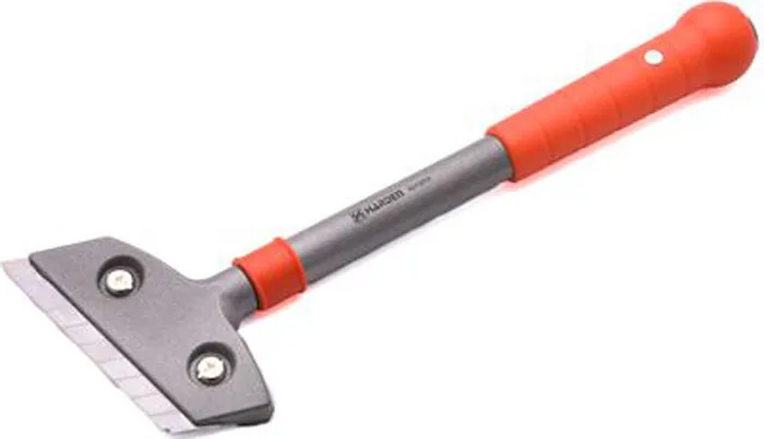

26.06.2020 в 19:31:14
Здравствуйте, каким инструментом, будет более результативно чистить стены? Стены кирпичные, оштукатуреные известково-цементной штукатуркой, ещё советской, поверх штукатурки, где-то краска, где-то побелка. Нужно снять со штукатурки, верхние слои, краску и побелку, каким инструментом будет более эфективно это сделать?

Иркут, снимайте вместе со штукатуркой, он уже своё отработала.

Иркут, скребок https://cdn1.ozone.ru/multimedia/wc1200/1026363984.jpg

Иркут написал: Здравствуйте, каким инструментом, будет более результативно чистить стены?
Известково-цементная штукатурка очень рыхлая и сыпучая. Она хороша при нанесении и эксплуатации, но при физическом воздействии (удары; вибрация) начинают разрушаться и внутренние слои. Так что комментарий снять всё до основы- единственно правильный. А инструмент- лопатка с перфоратором. И кардщётка на дрель или болгарку. Может ещё и штукатурку не будете делать. Оставите кирпич шлифованный! ;)

27.06.2020 в 13:02:34
AndyMirror, ИгорьPurnesh, так как с бюджетом проблемы, с каких то стен, штукатурку сниму полностью до кирпича, на каких-то хочу оставить, зачищу сверху от всего, прогрунтую грунтовой глубокого проникновения и сверху заштукатурю гипсовой штукатуркой

27.06.2020 в 13:07:13
Грэй, Резон, а если механизированный инструмент использовать, наподобии шлифмашинки с алмазной чашкой? так как в некоторых местах поверх штукатурки, ещё и шпаклевка

27.06.2020 в 13:10:53
Иркут написал: Грэй, Резон, а если механизированный инструмент использовать, наподобии шлифмашинки с алмазной чашкой? так как в некоторых местах поверх штукатурки, ещё и шпаклевка
Иркут, механизированный будет снимать мм за мм весь слой превращая в пыль... ручной будет значительно меньше пылить и по большей части снимать пластами... в общем болгарка с алмазной чашкой - смерть на старте... :)
