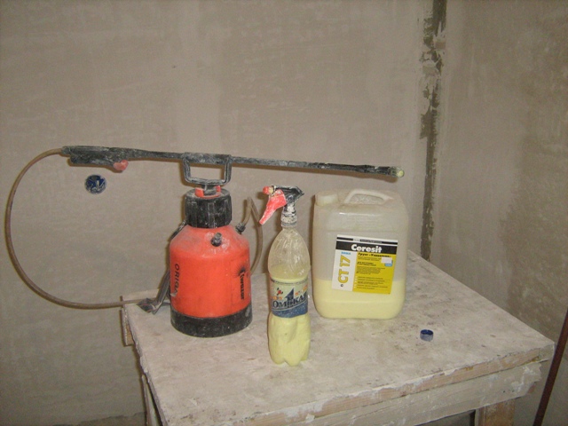

03.04.2009 в 23:11:01
Грунтую с помощью вот таких гаджетов - см. фото. Маленький - где по-мелочи: маяки... "вчерашние" края... Большой - для больших поверхностей (стяжка, стены, потолок...). "Крейсерская" скорость - 50 - 100 м2 в час. Главное - сразу после работы прокачать немного чистой воды для промывки.
Мастера! Кто чем пользуется? Поругайте/похвалите разные технологии! :)
