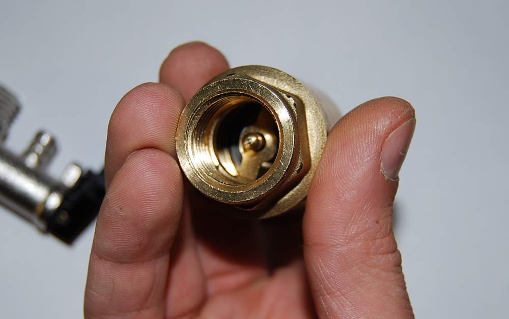

master.msk написал : Слева "было в комплекте" 7,5бар., справа, то что поставил -6 бар.
Если уже сравнивать, то сравнивайте как положено, обратный клапан и подрывной. Обратный клапан в комплекте с бойлером ( тот что у Вас на фото) впускает и выпускает воду обратно в систему ХВ. Мы это уже десять раз обсуждали.

odesit написал : Обратный клапан в комплекте с бойлером ( тот что у Вас на фото) впускает и выпускает воду обратно с систему ХВ. Мы это уже десять раз обсуждали.
Вы что то совсем уже немыслимое проповедуете. Обратный клапан не должен пропускать воду. Если он пропускает воду, значит его надо менять, иначе будете подогревать воду всем соседям по стояку.

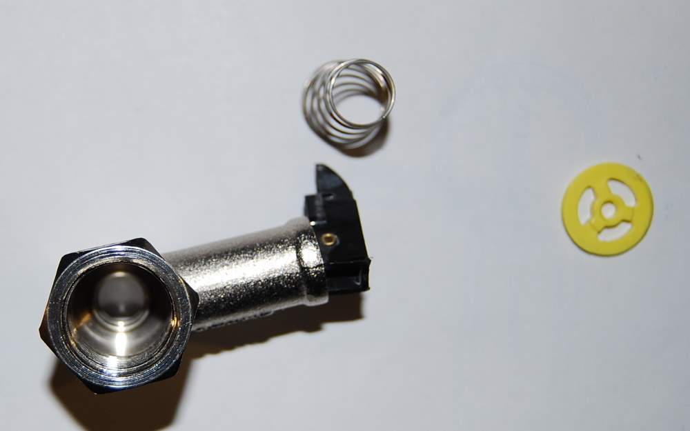

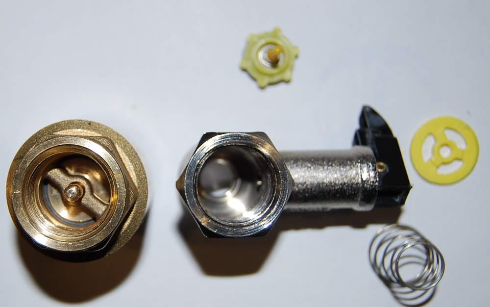

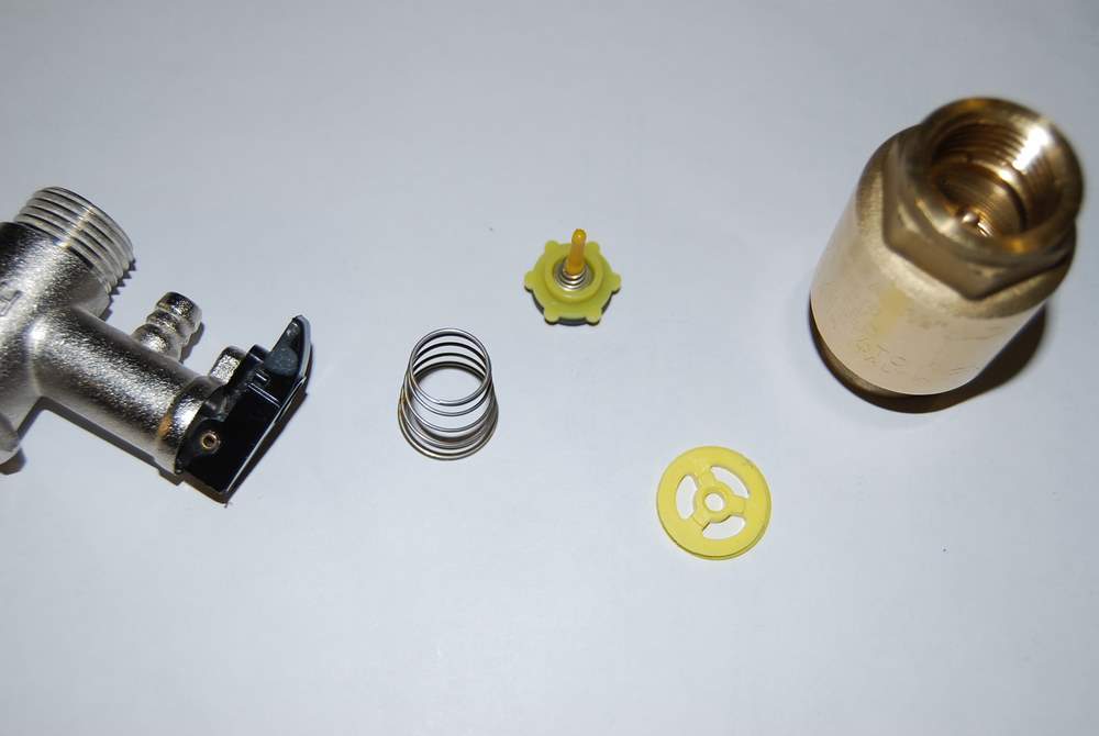

27.03.2011 в 22:51:24
2master.msk ...ээ...обратный клапан бойлера не совсем обратный...разберите-разберётесь.))

27.03.2011 в 23:06:46
2NNN Клапан "два в одном". Предохранительный + обратный. Конструктивно ничем не отличаюся от отдельных предохр. клапана и обратного. Разница только в качестве исполнения. Соединив их через тройник получаем

27.03.2011 в 23:10:30
2master.msk Я не чайник, чай...в курсе, что "два в одном". Повторю:
NNN написал : разберите-разберётесь.))

27.03.2011 в 23:33:12
2NNN Ничем не отличаются конструктивно. Только исполнением.

27.03.2011 в 23:35:29
master.msk написал : Клапан "два в одном". Предохранительный + обратный. Конструктивно ничем не отличаюся от отдельных предохр. клапана и обратного. Разница только в качестве исполнения. Соединив их через тройник получаем
конструктивно от описанного вами не отличаются китайские подделки под клапан безопастности. Их то и нужно опасаться!

27.03.2011 в 23:47:16
odesit "Сервисеры" только китайскими подделками и комплектуют.) Комплектация качественной группой безопасности делает товар неконкурентоспособным. С учетом того, что большинство покупателей не разбираются в вопросе, только стоимость имеет значение. Много проще помахать перед носом "филькиной грамотой"-гарантийными обязательствами. Внимательно прочитав которые, становится совершенно ясно, что "в случае чего" пользователю ничего не светит.

28.03.2011 в 01:04:12
Поддержу! Если предохранительный клапан пропускает воду назад в трубопровод, такой клапан по сути, клапаном не является и подлежит замене на нормальный ..работоспособный. Видимо уважаемый NNN не понял сути сообщения :)
