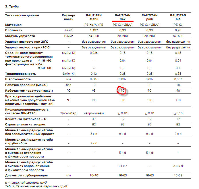

Greshnov Для каких целей вставки из стабила на проточнике? Или это флекс без Ал слоя?

EV.SA написал : Greshnov Для каких целей вставки из стабила на проточнике? Или это флекс без Ал слоя?
Для вставок используется труба Rehau Rautitan Flex

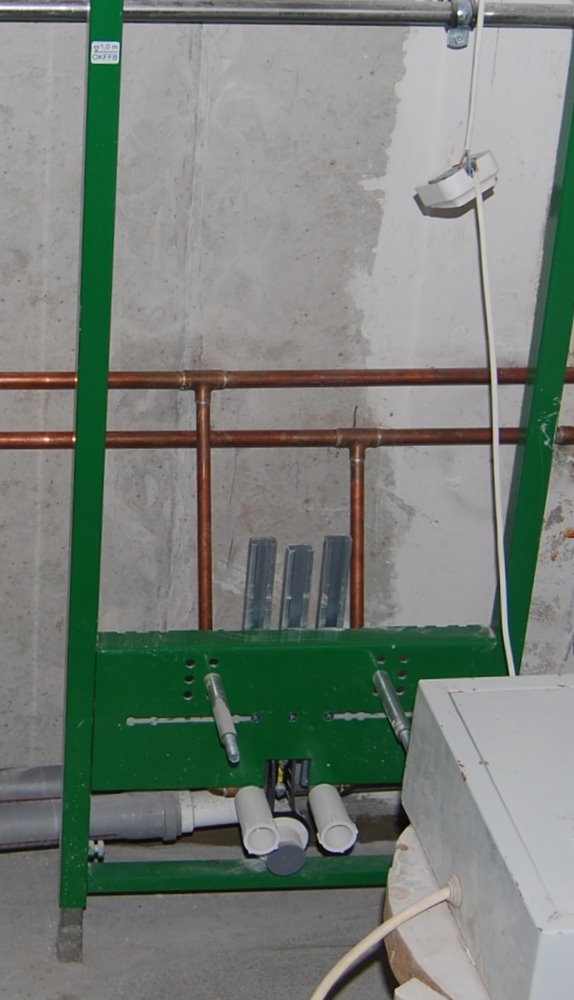

Bulgar
Bulgar
Регистрация: 14.07.2009
Пушкино
Сообщений: 34
27.05.2011 в 00:13:26
Подскажите, где можно увидеть подключение водорозеток на инсталяции VIEGA для биде? Как их крепить? Есть фото инсталяции у master.msk, но не видно деталей.
Медь, пайка.
master.msk
master.msk
master.msk
Регистрация: 20.11.2008
Сообщений: 17579
27.05.2011 в 21:50:32
Bulgar Водорозетки крепятся к профилю. Профиль переставляется. Пластиковые вставки, с резьбой ф6 в профиле передвигаются под любые размеры отверстий для крепежа. Т.е, если проще сказать, не ошибетесь, т.к унверсальное изделие. Ессно до монтажа надо выбрать биде и выставлять водорозетки в соответствии.

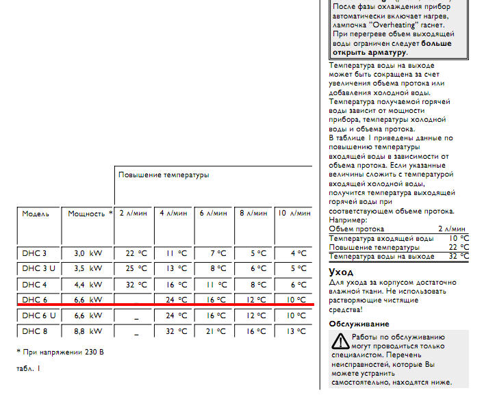

Greshnov написал :
Это я в вопросе прямого подключения к проточнику.У Ренау есть ограничения по подключении . Наверное сцут гады по Т ,Greshnov Greshnov Шайтанамана ! Респектанамана! А SVAGA и у меня батареи менял,просто как и Вы Супер профи!

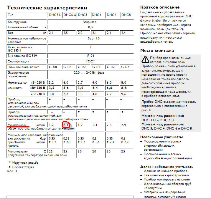

EV2114 написал : Это я в вопросе прямого подключения к проточнику.У Ренау есть ограничения по подключении . Наверное сцут гады по Т ,Greshnov
На объекте установлен проточник DHC 6 который при минимальном расходе 2,3 л/м (при котором включается тэн) выдаст на выходе не более 40 градусов, а труба на вставке Rehau Rautitan Flex рассчитана на макс.рабочую температуру 90град. Ниже я приведу скрины страниц с тех.паспортов проточников от штибеля и труб рехау.

У всех марок труб Рехау, современных, из PEXa, кислородозащитный слой-это верхний, окрашенный в разные цвета. У трубы Штабил аллюминиевый слой служит компенсатором теплового расширения. (как и у качественных полипропиленовых труб) Значения коэффициэнтов теплового расширения: а(альфа)=0,15мм/мК- для всех, кроме штабил.(удлинение в мм на метрпогонный в увеличении температуры на 1град с или к) а=0,04мм/мК-для труб в компенсационном желобе а=0,026мм/мК -для штабил.
