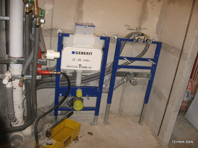

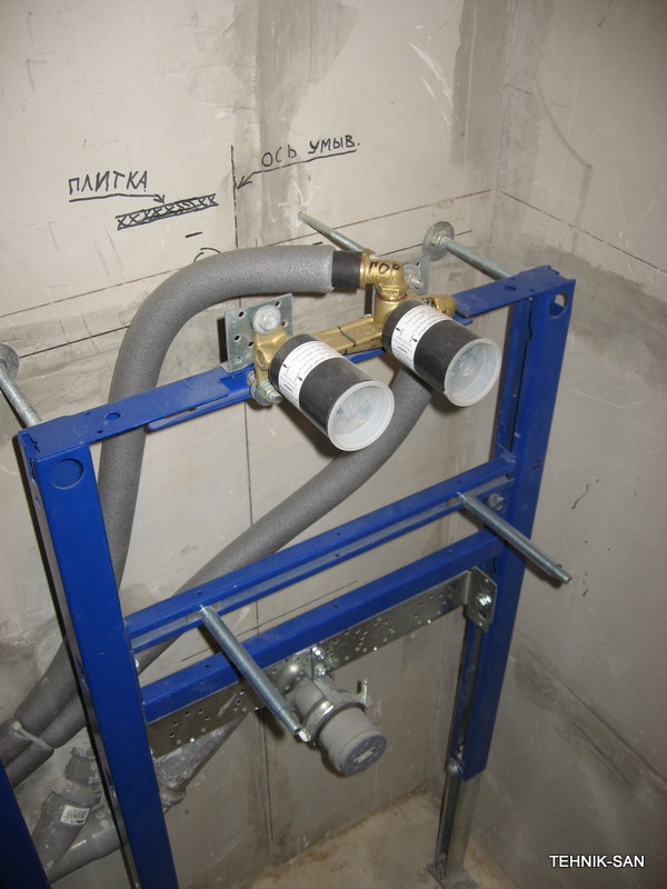

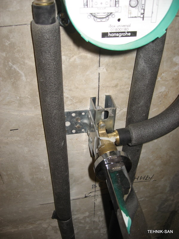

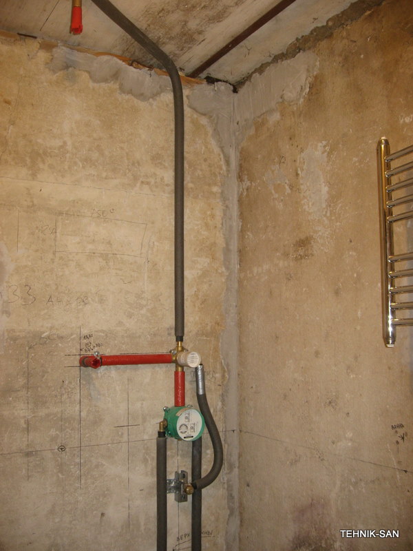

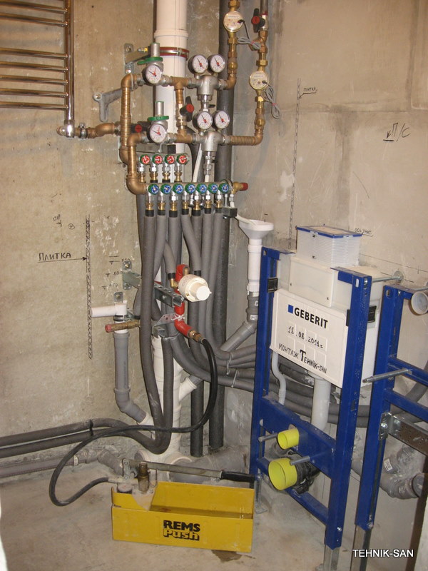

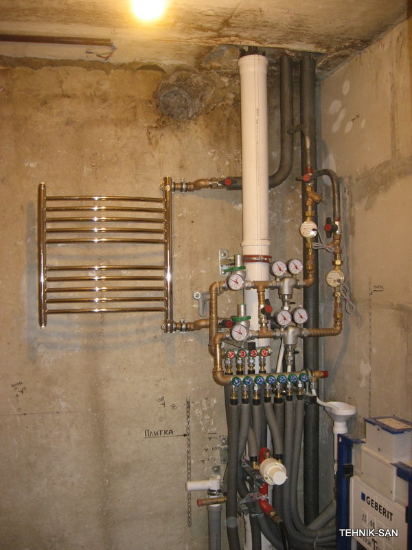

Для ванной смонтирован смеситель скрытого монтажа i-box universal с кватро-распределителем для верхней душевой тарелки , ручной боковой лейки и вывод под блоком для заполнения ванны . Смеситель скрытого монтажа для гиг. душа , вывод воды для стиралки и сифон , при отсутствии стены , были закреплены на анкерах и кронштейнах Mupro Выводы водорозеток сделаны с учетом раскладки будущей плитки , для соблюдения симметрии относительно её стыков . Установлены инсталляции для унитаза и умывальника . На инсталляции умывальника закреплен смеситель скрытого монтажа , выходящий из будущей стены

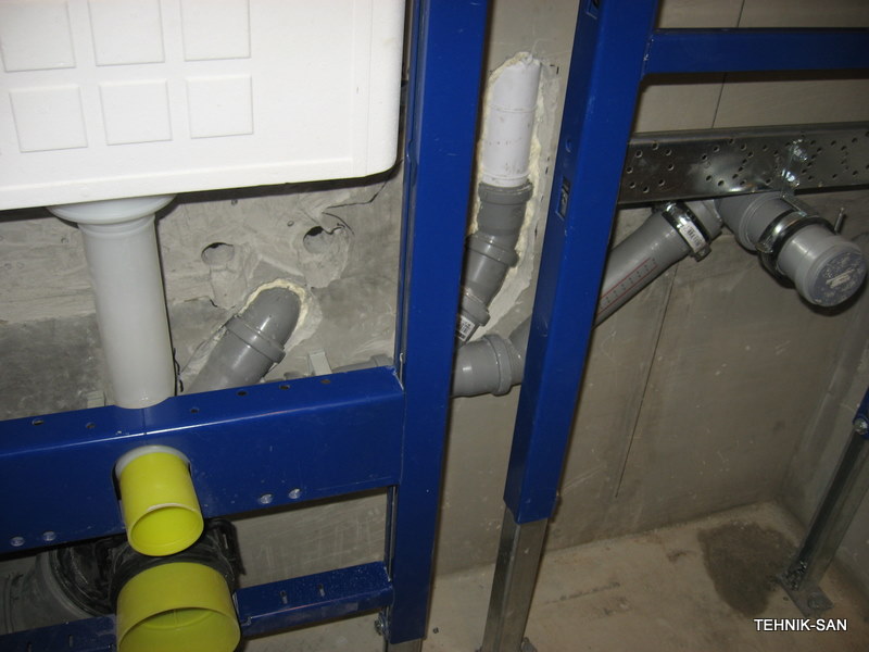

уважаемые специлисты, откомментируйте пожалуйста сантех разводку, сделанную в квартире. Работы еще не закончены, так что если есть "косяки", то можно еще исправить. . Также есть вопрос по поводу инсталяции - прижать ее максимально к стене не получилось, мешает стояк. В итоге получилось примерно как на этом фото (свое фото смогу выложить позже) . Если ли варианты "выгодать" еще пару-тройку сантиметров без переноса стояка? Всем спасибо.

шланги к бойлеру я бы заменил трубой. У вас сделан слив из бойлера в канализацию. Чтобы опустошить бойлер таким способом, нужно часа 2...Сервисный мастер этим точно заниматься не будет. Предохранительный родной клапан есть-нет, не видно...

odesit; Спасибо за комментарии. Какой трубой лучше заменить шланги бойлера? Да, слив сделан в канализацию - про 2 часа сантехники ничего не говоили, с другой стороны, ведь можно заранее все слить. А как реализовать слив иначе? Родной прежохранительный клапан есть.

вероятно заменить той же пластиковой трубой, из которой сделан водопровод. На горячую можно поставить армированный пластик, чтобы труба не провисла

JimCrow, мягкую подводку в помойку. сделайте медь полупропилен или мп на прессфитингах. инсталяция - я в аналогичной ситуации просто выкинул геберитовское черное колено и купил жесткий отвод от унитаза с нужным углом.

BECHA; Мягкая подводка - имеентся в виду к бойлеру? Если да, то я уже озадачил сантехников на переделку этого узла. Кстати, насколько хороши краны Grohe, которые установлены сейчас на гибкой подвоке ? По инталяции - вот пару доп фото, поясняющих ситуацию . Какой именно жесткий отвод вы установили у себя? И сколько места я смогу выиграть с его помощью, отодвинув инсталяцию к стене?

Подскажите, пожалуйста, подсмотрел я на фото работы Maximus78 как он использовал косой тройник 110 трубы для унитаза, а я точно в такой же ситуации использовал обычный 90 градусов тройник. В его случае вода потечет в направлении выхода, а в моем ударится о дно и поплывет уже далее в сторону уклона. Нужно ли мне переделать или с таким 90 градусов тройником все нормально будет?

Dima007 написал : В его случае вода потечет в направлении выхода, а в моем ударится о дно и поплывет уже далее в сторону уклона. Нужно ли мне переделать или с таким 90 градусов тройником все нормально будет?
В этом, конкретном случае, без разницы
