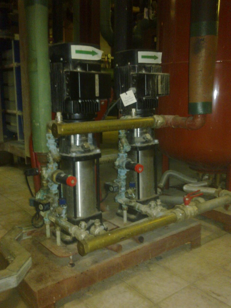

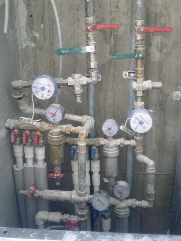

На фото пп и года не простоял)
В то время, как общедомовые стояки -оцинковка. И с ними все в порядке...
...чего не скажешь о данфоссах и оффицеригомонти. На фото видно, как они позеленели. Хотя очень достойные производители.

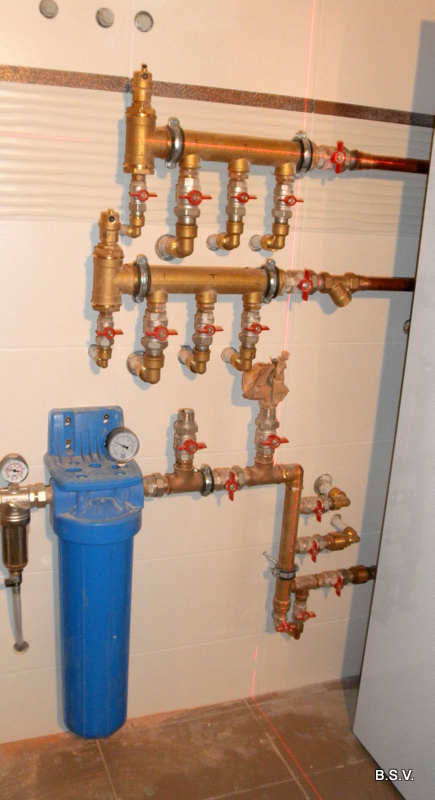

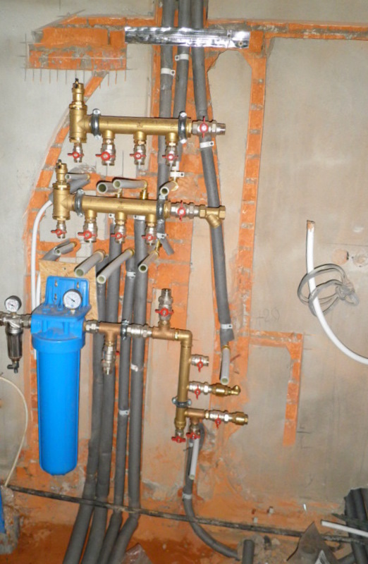

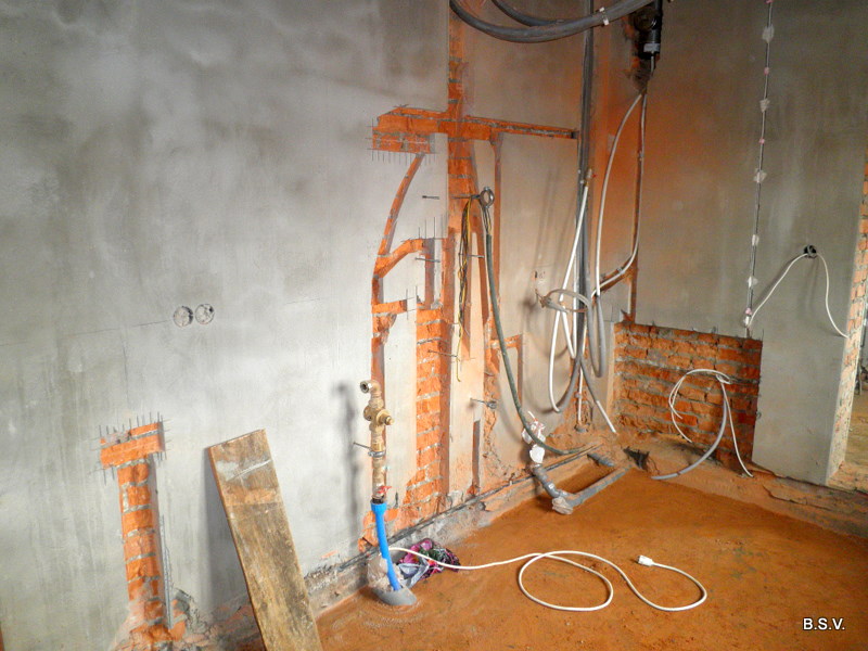

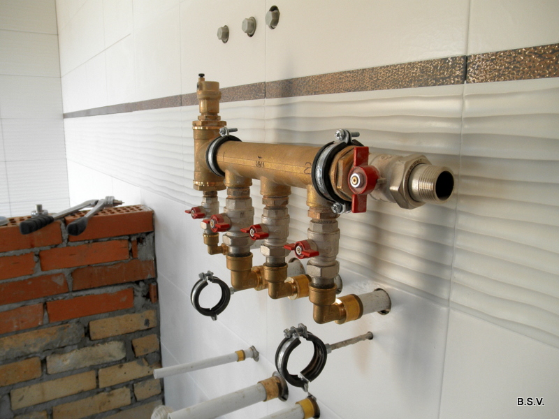

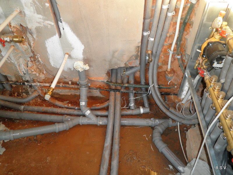

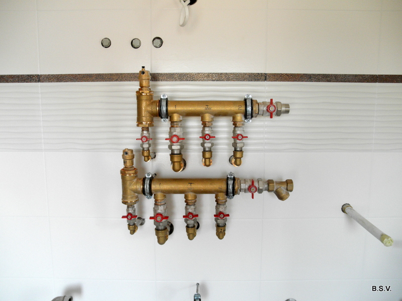

До, были чистые поштукатуренные стены. Задача была сделать скрытую разводку котельни дома 280 кв., т.е. спрятать все, что можно и не будет требовать обслуживания. Как это воплощалось. За небольшую "вермишель" приношу извинения, углы и гильзы стоят денег, поэтому где можно было обойтись без них там трубы гнулись.
B.S.V.
B.S.V.
Регистрация: 07.11.2010
Сообщений: 450
11.09.2011 в 21:57:23
Затем была чистовая работа.

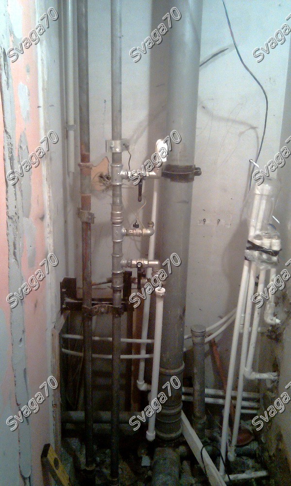

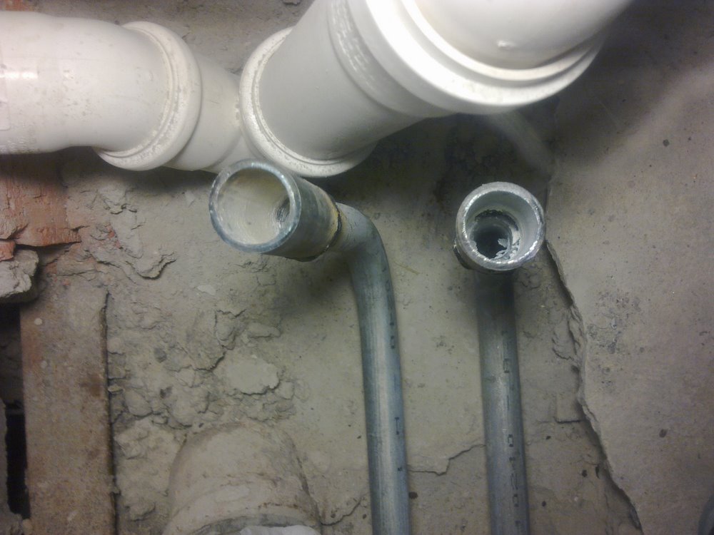

очередная переделка у Alex564, http://www.mastercity.ru/showthread.php?t=61976&page=57&p=2600817&viewfull=1#post2600817 Было и стало
