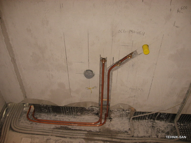

09.12.2011 в 14:56:43

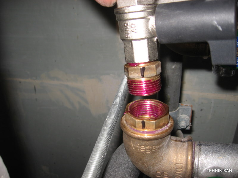

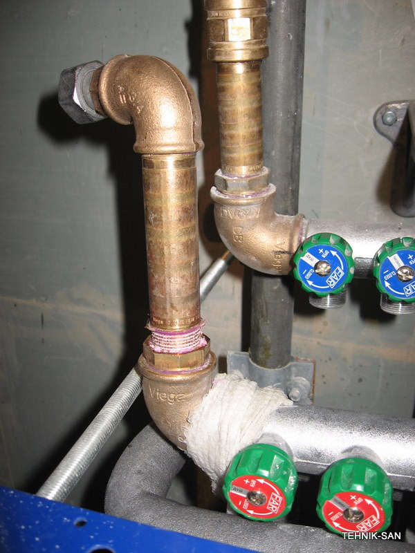

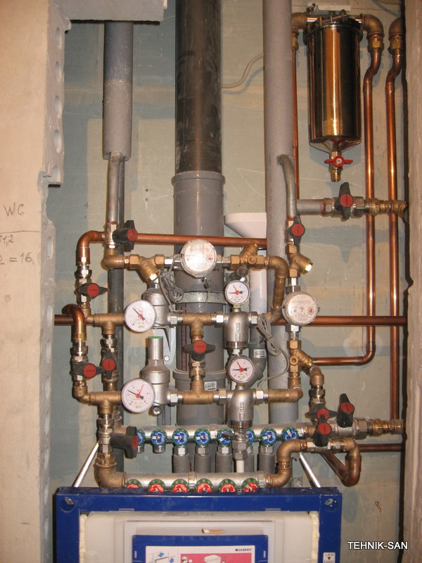

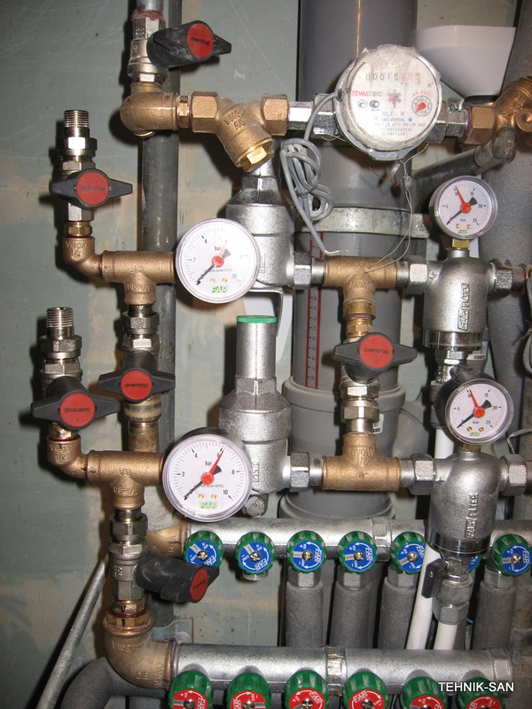

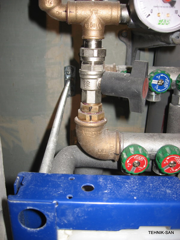

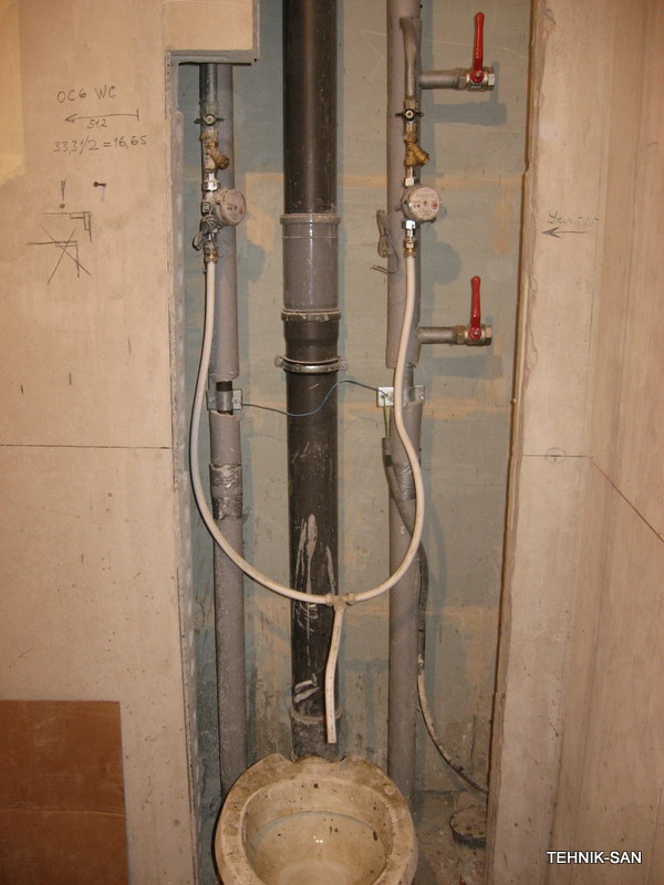

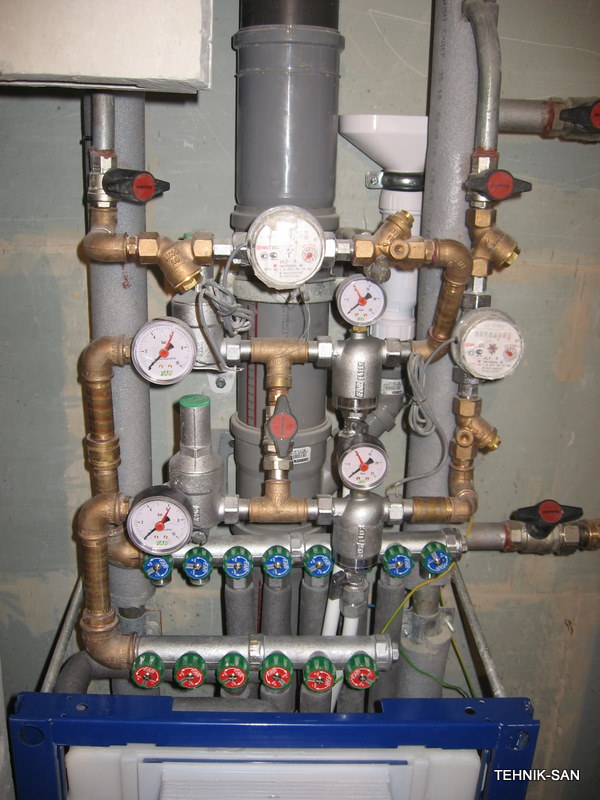

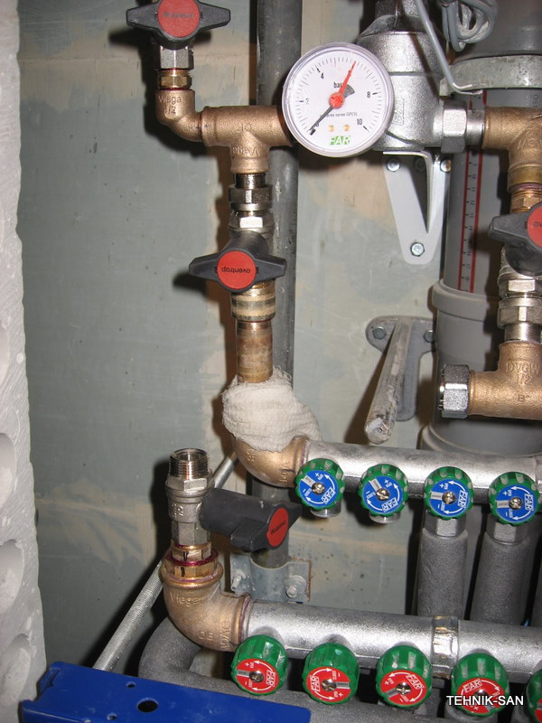

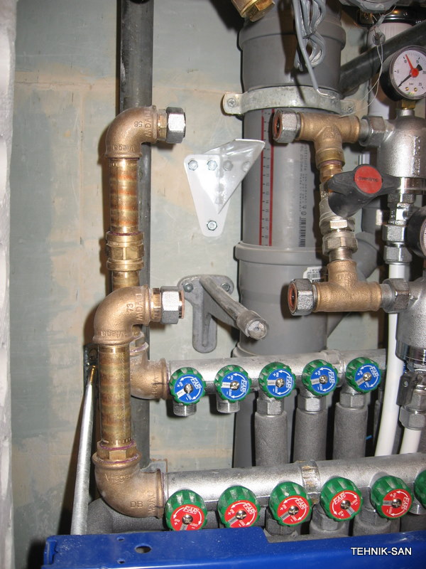

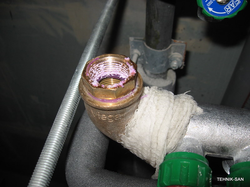

А теперь самое интересное , после окончательной сборки узлов ввода воды на не демонтируемый анаэробный герметик (см. выше) у заказчицы возникло пожелание установки магистральных фильтров, разбираю резьбовые соединения и врезаю байпассную линию с 6-ю отсекающими кранами ... своих выражений при разборе запакованных на анаэроб резьб приводить здесь не буду :)

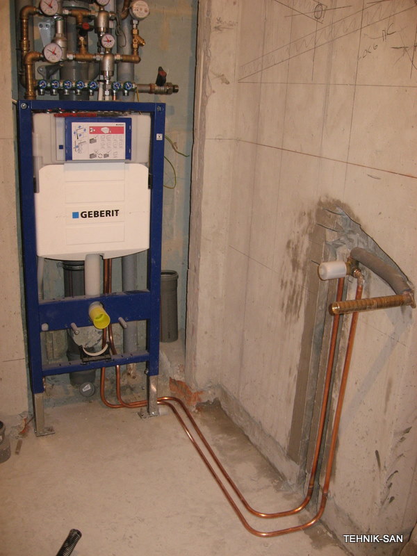

09.12.2011 в 15:05:33

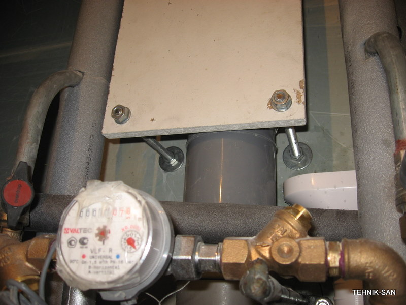

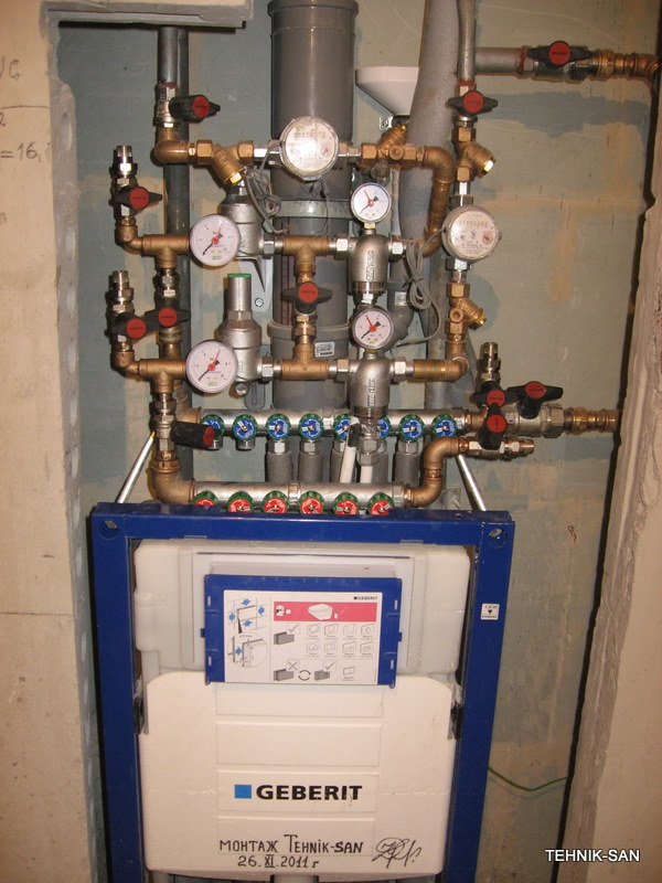

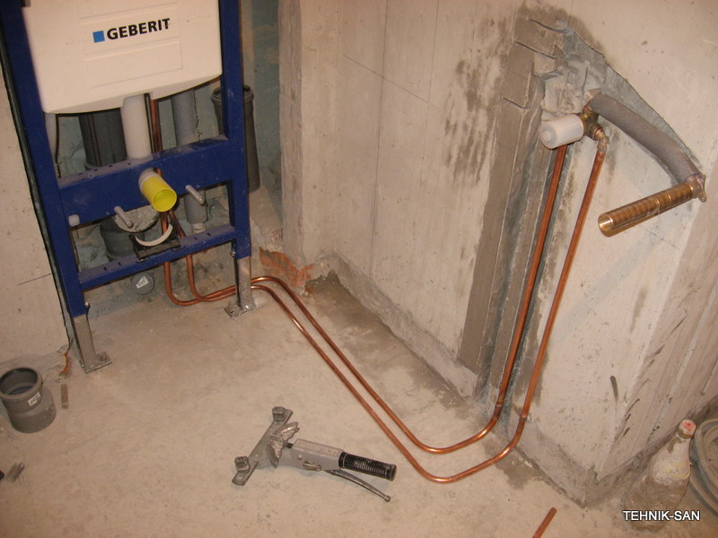

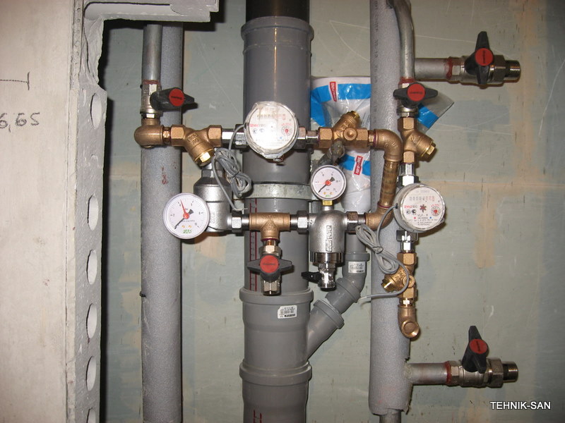

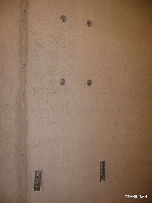

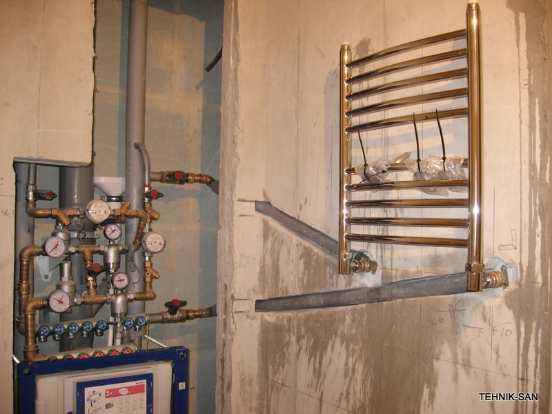

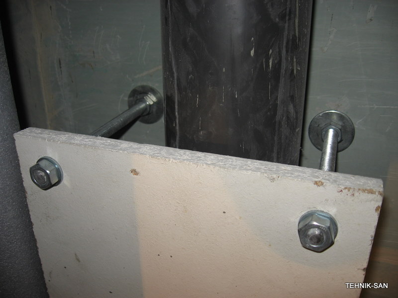

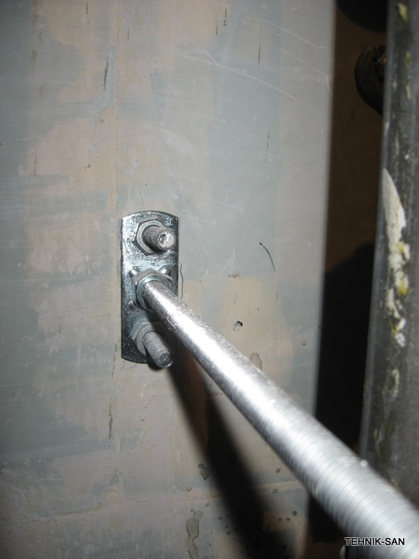

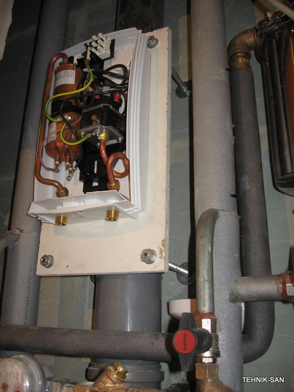

Установка проточника впереди кан. стояка и крепление инсталляции к стене из пазогребневых блоков . Шпильки крепления проходят насквозь и прикручены к стене с усиленными планками и шайбами , водомеры не менялись , а были демонтированы без снятия пломб (причина-серьёзные проблемы с местными "доярками") и так же с пломбами были запакованы в новую трассу

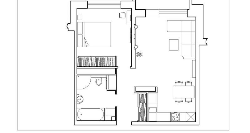

Уточнение по сюжету переноса кухни
См. п. 9.22 СНиП 31-01-2003 "Здания жилые многоквартирные".
Не допускается размещение санузла (туалета, ванной или душевой) непосредственно над жилыми комнатами и кухнями. Возможен только один вариант - устройство санузла в верхнем уровне над кухней в двухуровневых квартирах . Ограничений по размещению других "влажных зон" - кухонь и постирочных - нет.

Tehnik-san, Какой трубой идёт разводка от коллектора?

Tehnik-san, К REHAU совсем пропал интерес?Или прихоть кЛиента?
