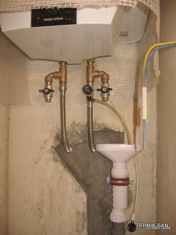

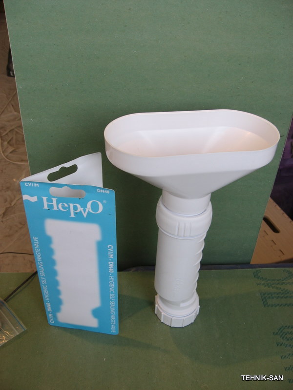

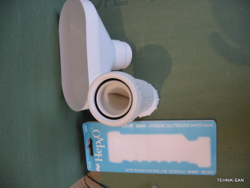

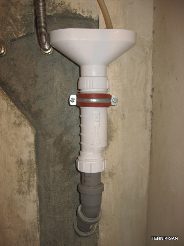

13.12.2011 в 14:53:24
Tehnik-san, как соединяется воронка с сифоном на этом фото? Кто производитель воронки? Соединение сифона с канализацией выполнено гайкой + конусной манжетой из его комплекта или покупался дополнительно патрубок нужного диаметра с накидной гайкой?
Technik-san
Technik-san
Техник-сан
Регистрация: 10.10.2006
Сообщений: 11553
13.12.2011 в 19:11:37
Sha - воронка с сифоном на этом фото соединяется напрямую .
Её название: Овальная приемная воронка (170мм х 85мм); выход на 1 1/2" Код товара: FUNNEL-B http://www.mcalpine.ru/catalog/?action=show&id=68

13.12.2011 в 19:28:56
Tehnik-san, спасибо. Смущало, что конусную манжету придется обжимать на резьбовой части выхода воронки.
