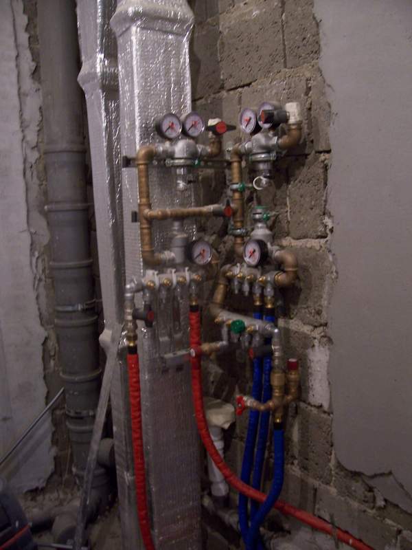

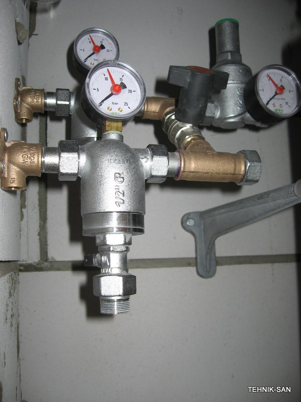

2Greshnov

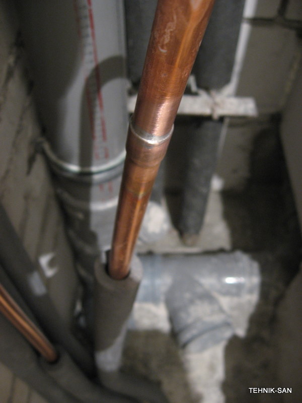

В какой последовательности собирался этот узел, в какой момент проходила пайка?
http://www.mastercity.ru/attachment.php?attachmentid=112672&d=1261573708

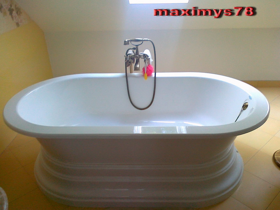

maximys78
maximys78
Регистрация: 03.11.2009
Мытищи
Сообщений: 762

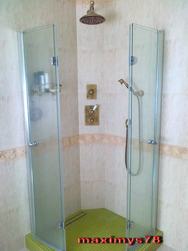

31.12.2011 в 12:04:04

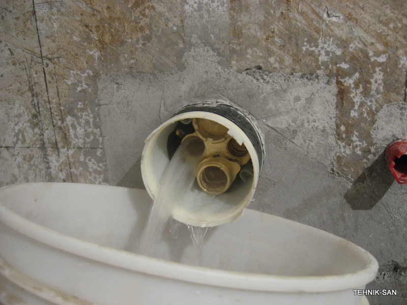

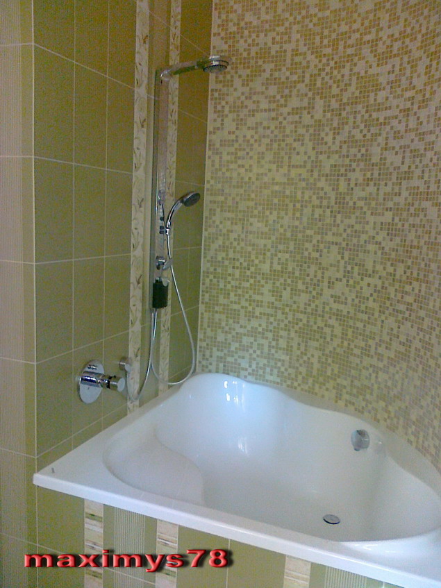

Установка сантехники в коттедже. Уже не помню что за сантехника ,так как делали четыре года назад. Смесители и встройка под бронзу помоему Bugnatese.

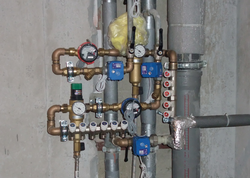

АлекСАН_dr
АлекСАН_dr
Регистрация: 12.02.2008
Сообщений: 8193
01.01.2012 в 03:44:26

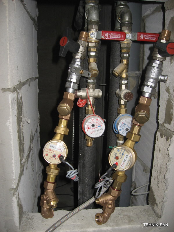

Попытка втиснуться в люк 40х40.

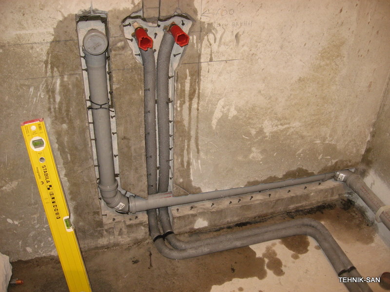

Technik-san
Technik-san
Техник-сан
Регистрация: 10.10.2006
Сообщений: 11553

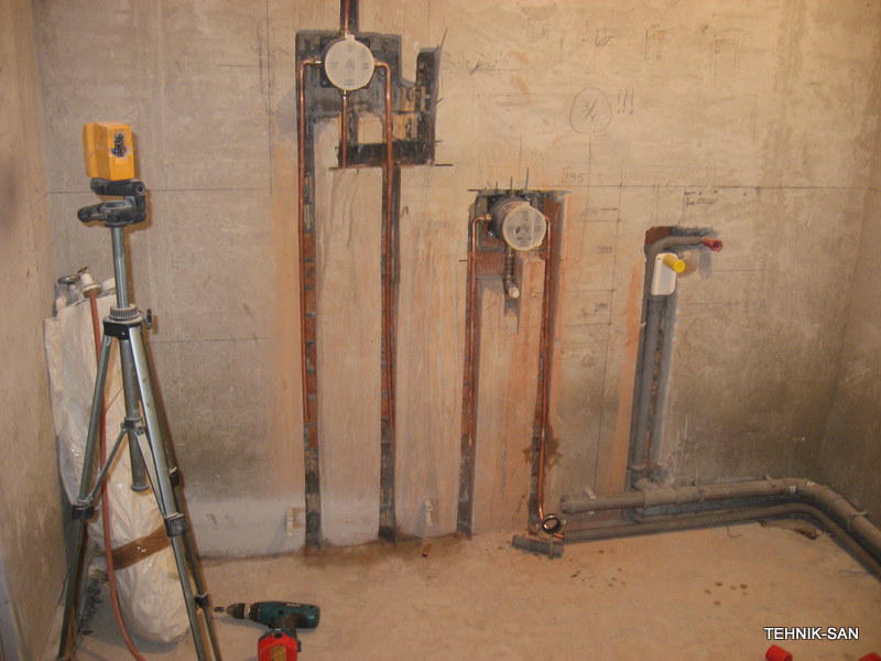

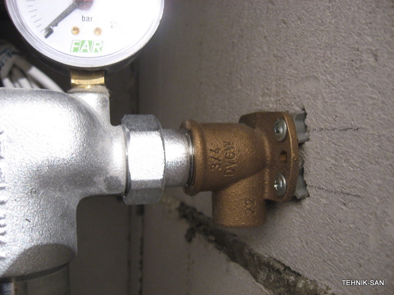

01.01.2012 в 21:00:06

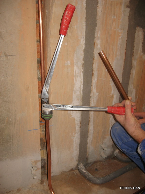

Монтаж водоснабжения медными трубами

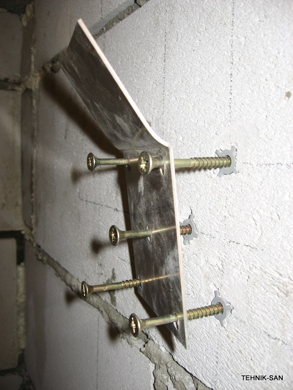

Technik-san
Technik-san
Техник-сан
Сообщений: 11553

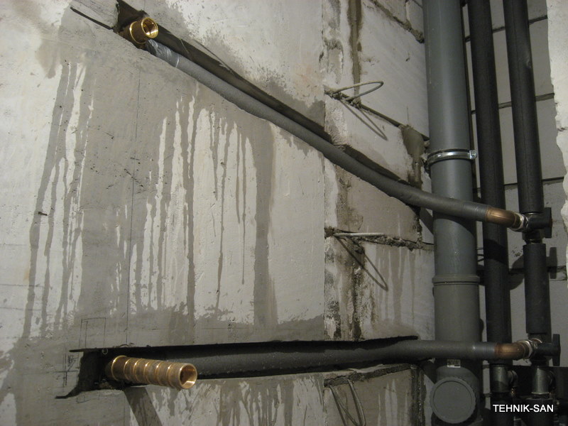

01.01.2012 в 21:17:06
Этапы монтажа . Для крепления в пеноблоках были применены специальные дюбели GB от Fischer предназначенные именно для таких стен
Technik-san
Technik-san
Техник-сан
Сообщений: 11553
01.01.2012 в 21:30:28
Продолжение , открою небольшой секрет , для изготовления раструбов под пайку на мягкой медной трубе была применена расширительная насадка Rehau , а ограничителем служит отрезок медной трубы, длиной 255мм вставляемый в распор между ручками, а длина распорной трубки подбиралась опытным путем. Это не новая технология , есть заводские расширители для мягких медных труб
EV.SA
EV.SA
Регистрация: 20.05.2011
Сообщений: 3624

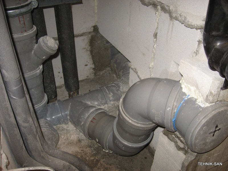

01.01.2012 в 21:43:46
Tehnik-san, С праздничком! Как говорится в НГ с новыми идеями! Это о бачке без рамы и "замученным":eek:стабиловским расширителем. Было замечено ,что Вы трубы канализации ,замуровываете без доп изоляции.Хотя производители пишут при монтаже оставлять компенсационный зазор .???

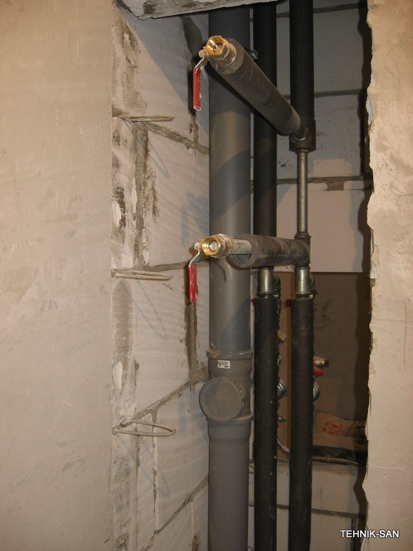

01.01.2012 в 22:00:24
В процессе. Размещение арматуры столбиком ввиду ограниченного пространства. Скоро полный отчет.
Technik-san
Technik-san
Техник-сан
Сообщений: 11553
01.01.2012 в 22:22:43
EV.SA-для безрасчетных трубопроводов горизонтальной квартирной канализации, отсутствие компенсирующего зазора и замоноличивание труб прямо в стены не является криминалом (имхо) Покажите мне хоть одно фото монтажа , где этот момент соблюдался ... опыт - он ведь сын ошибок трудных :-)

01.01.2012 в 22:46:43
master.msk написал : Есть на сайте ostendorf например
И на сайте REHAU http://www.rehau.ru/files/TI_RAUPIANO_Plus_RU.pdf 34 страница Даже Политрон пишет то же самое Просто сам всегда прячу стыки труб вот такой лентой http://www.egoplast.ru/s1655.htm А думаю ,стоит ли?
