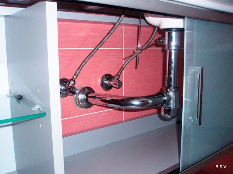

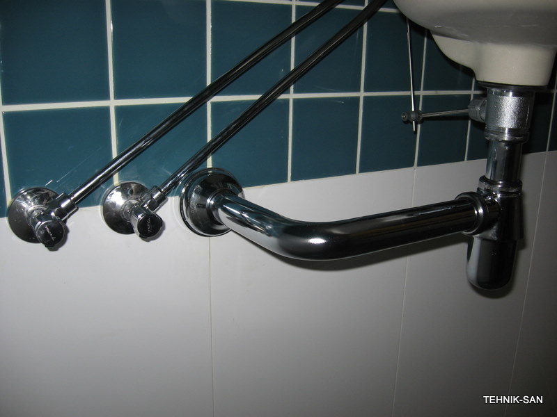

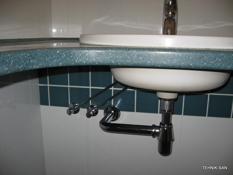

Решение - как выйти из сложившейся ситуации , когда заказчик меняет расположение умывальника. Изначально раковина должна была находится в углу, затем, после монтажа выводов воды и канализации и после укладки плитки , появилось пожелание эту раковины сместить вправо. Подробности "замены коней на переправе" :-) см. ниже

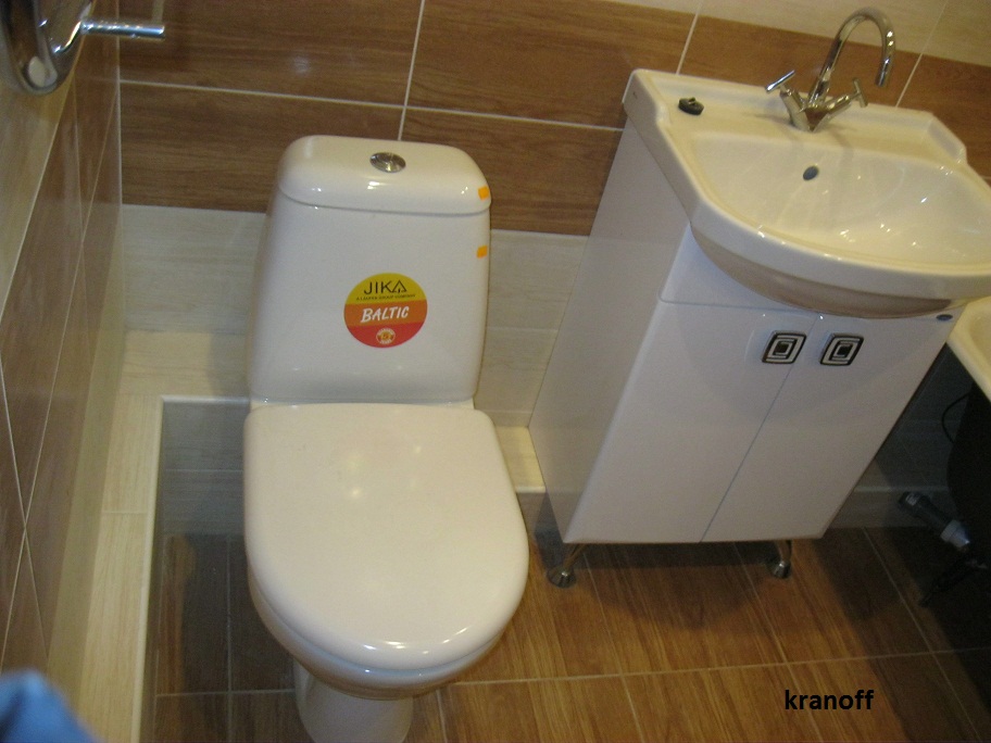

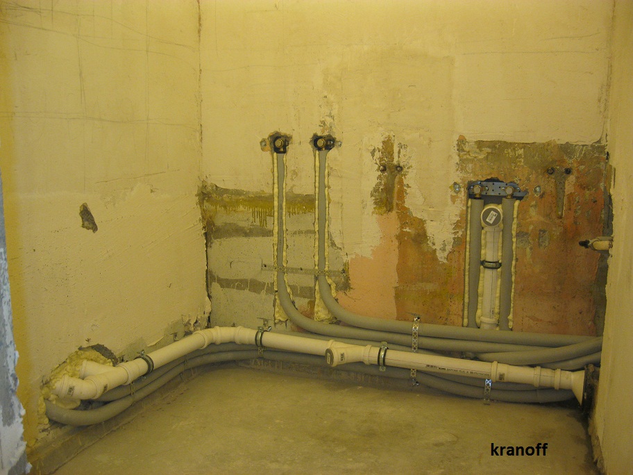

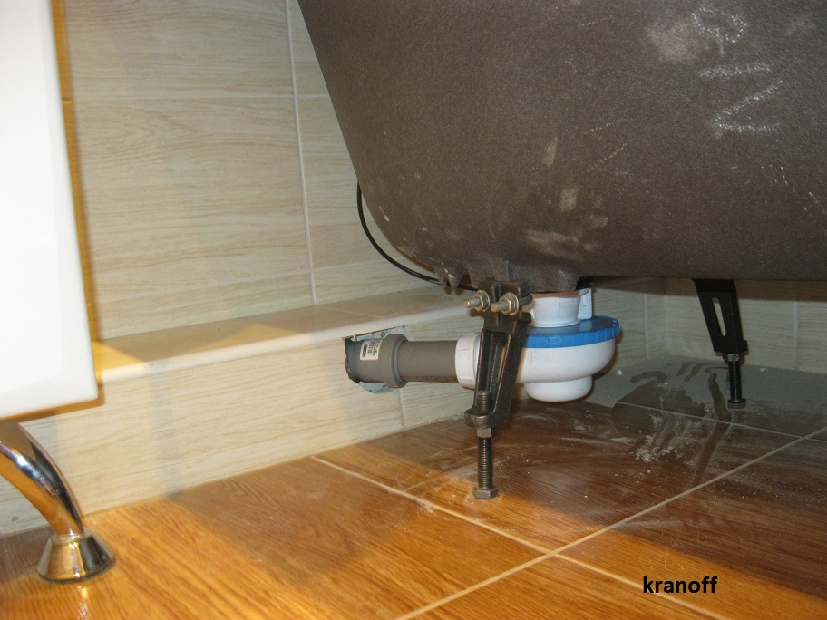

Было дело, тоже использовал колено в нештатном положении. По другой причине. Чтоб вентшахту не штрабить и чтоб коробов поменьше получилось

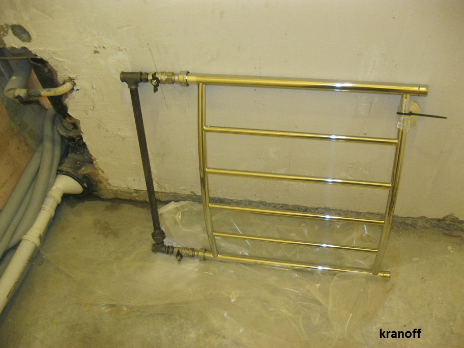

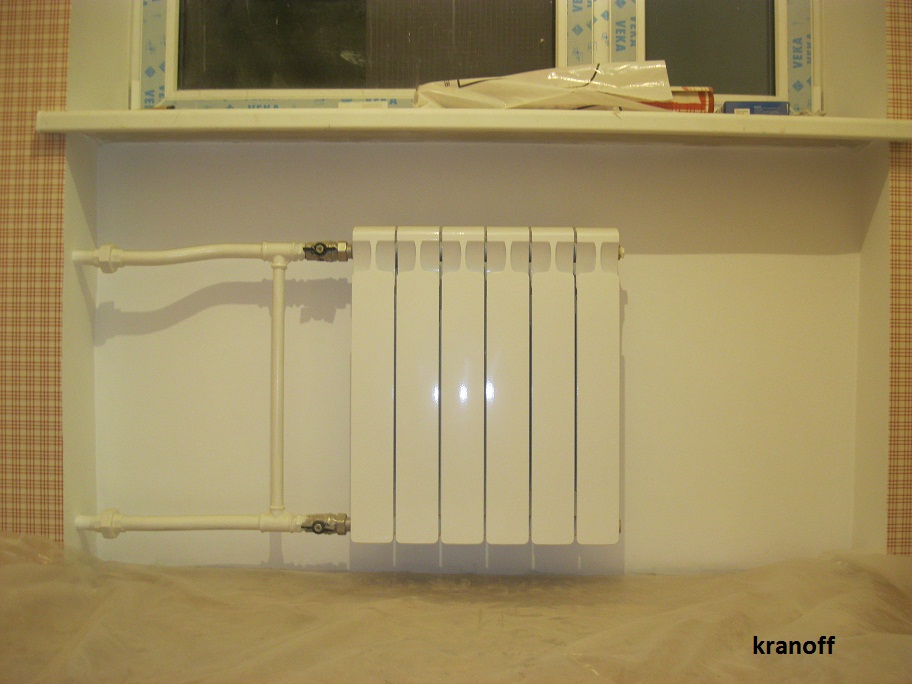

Установка радиаторов

Там же водопровод и каналья

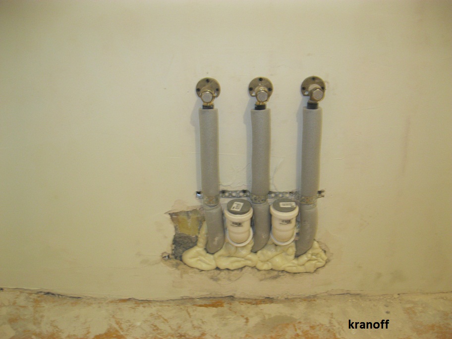

Установка сантехники

Tehnik-san написал : Решение - как выйти из сложившейся ситуации , когда заказчик меняет расположение умывальника. Изначально раковина должна была находится в углу, затем, после монтажа выводов воды и канализации и после укладки плитки , появилось пожелание эту раковины сместить вправо. Подробности "замены коней на переправе" :-) см. ниже

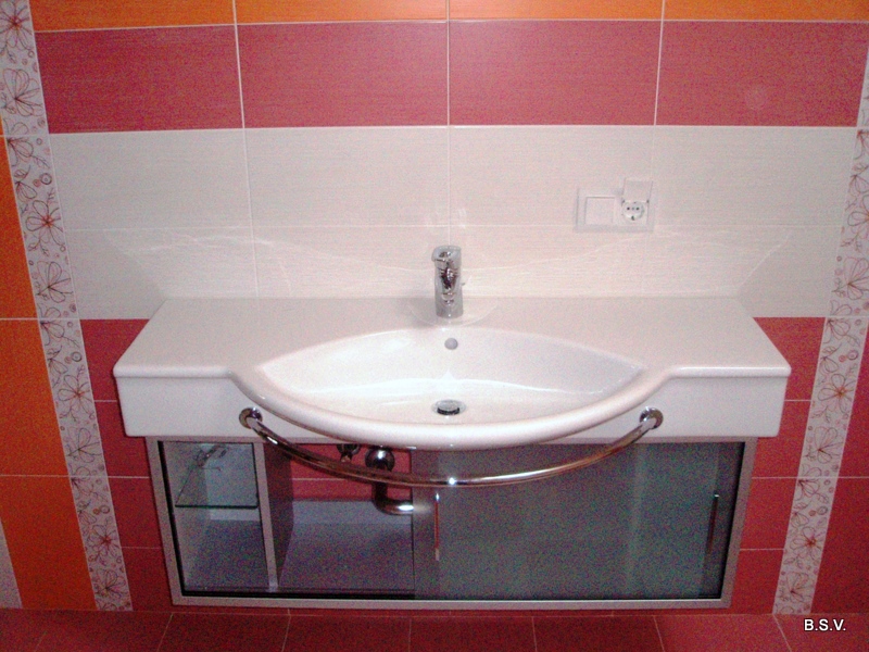

Монтаж делал не я, но ситуация аналогичная. Хромированная "клюшка" выручает:)

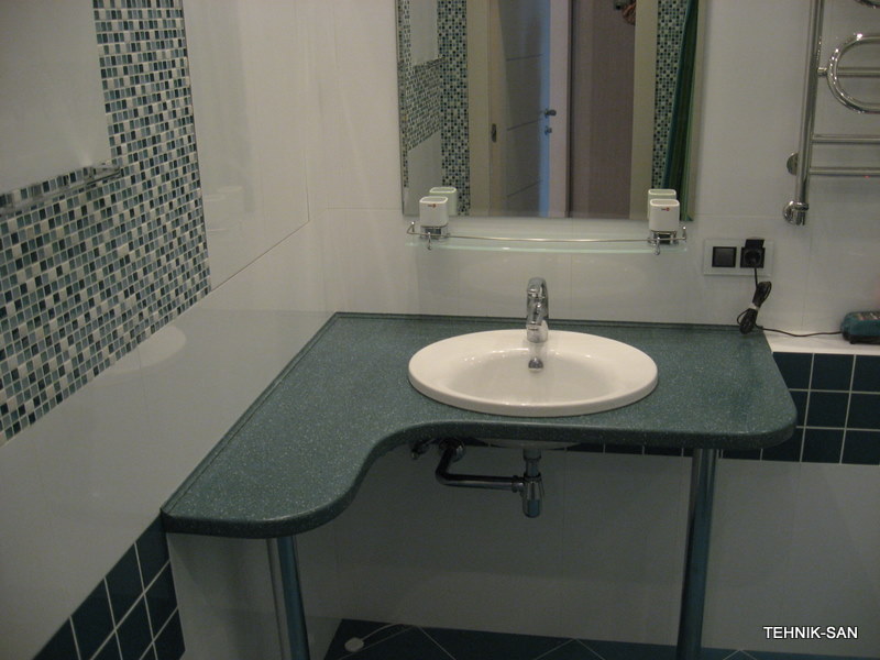

Всем Пользователям и Посетителям доброго дня!На сайте я новичок.Хотелось бы выслушать непредвзятое мнение о нашей работе.Заранее благодарю за отзывы.

Ребята,не все фотки вошли-добавляю.

Tehnik-san написал : когда заказчик меняет расположение умывальника.
А у нас хром повороты редкость . Скажите пожалуйста марку вентилей угловых .

plumbery написал : Скажите пожалуйста марку вентилей угловых .
Угловые вентили Shell
