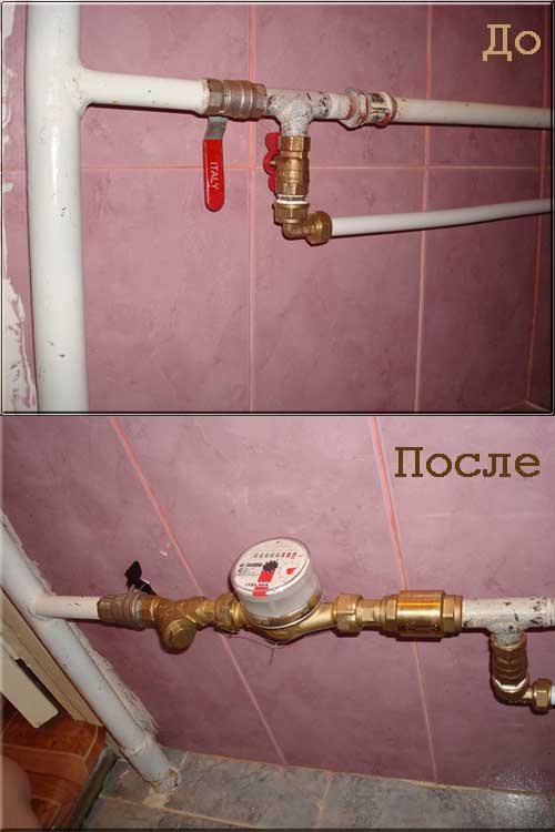

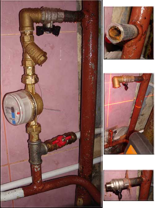

Московская область (восток). дом 5 этажей, ~ 20 лет. делал впервые. по учениям Техник-сана применил лен+сурик там где железо и латунь (кран) и анаэробный герметик на соединения латунь-латунь. Когда родственница пошла в ЖЕК чтобы оформить счетчики, то работники стали распрашивать "кто монтировал?". Родственница же ответил что не знает))) и те пришли в полном сборе - двое сантехников и их начальник. Один из них разулся, когда вошел домой, второй нацепил бахилы, а третий (начальник) отказался сделать то или другое и простоял на лестнице. Им оставалось только на проволочку пломбу одеть и за все время ни одной реплики небыло от них о плохом монтаже))). Одобряете, спецы?

лен с краской на сегодняшний день-не актуально.

2DenL нормально там все , только не эстетично стоят шаровой и фильтр...остальное - пустой трёп.

2DenL Молодец.

во! нормальные и адекватные люди отозвались. спасибо вам. а то я уже стал разочаровываться в людях))). но по опыту знаю, что некоторым просто скучно или жизнь не наладилась. еще раз спасибо за поддержку. немного оправданий моей "конструкции" - т.к. кран и счетчик ХВС находятся в непосредственной близости от бедра сидящего на унизазе (20-30 см), то "бабочку" крана развернул в сторону не удобную для "скучающих" рук посетителя туалета (в первую очередь это касется детей))) ). Не видит "бабочку" и нет желания что-то покрутить. Так же и на ГВС - отвернул в сторону стены и к тому же не мешает проходу - ноги посетителя туалета в ~30 см. Косой фильтр тоже думал на ХВС повернуть под "угол" (параллельно шаровому), но решил сделать так. Знаю, что многих из вас не удивить тем, что устанавливают ЖЕКовские работники простым москвичам за 5тр (счетчики+работа), но могу выложить фото. Их сделал мой знакомый у себя в квартире. Спасибо вам, спасибо форуму.

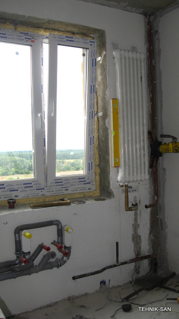

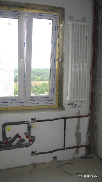

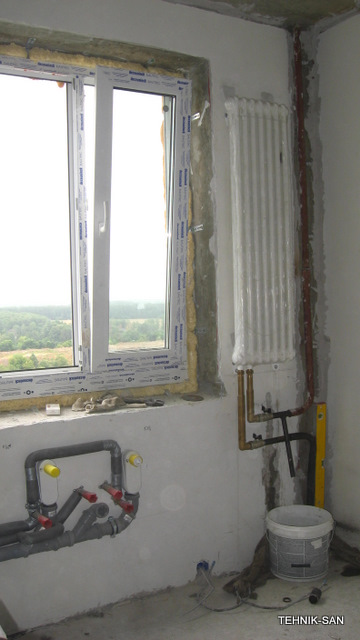

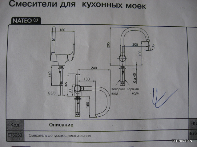

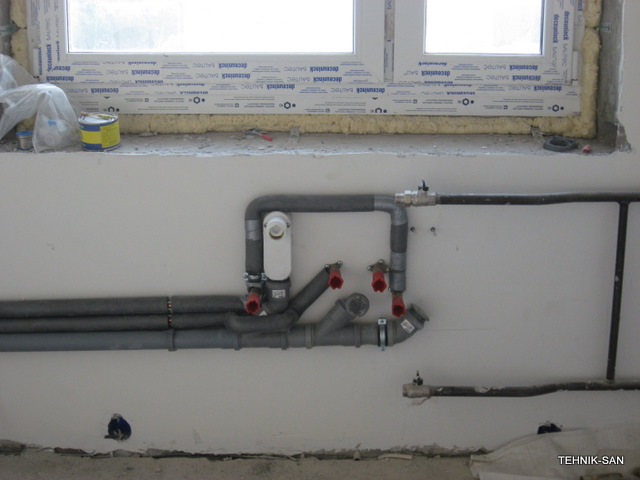

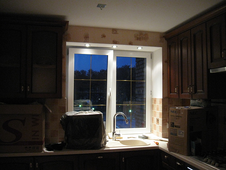

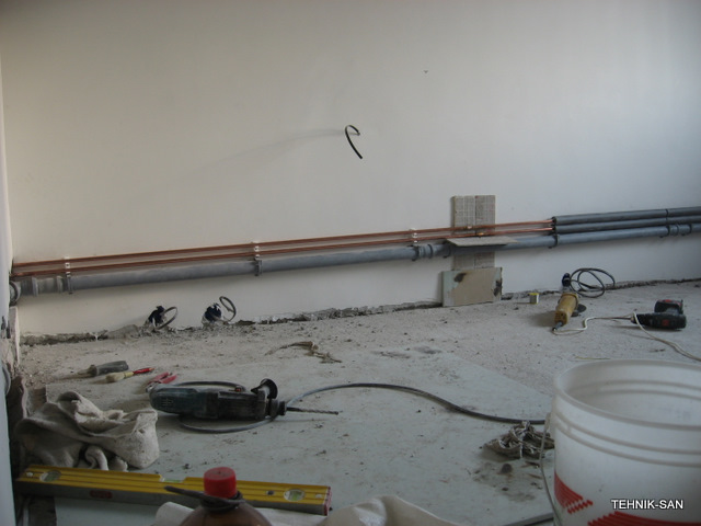

Сейчас в работе есть интересное решение- кухонная мойка под окном.Подводка к радиатору будет переварена.На стене,НАД столешницей,будет установлен стальной трубчатый радиатор. Специально приобретён смеситель с опускающимся изливом,для того,чтобы свободно можно было открыть распашную створку окна.Слева будет посудомоечная машина,посередине кухонная мойка,справа стиралка...сифон пока не установлен на неё. При заказе кухни уже учтена прокладка трасс по стене,для этого заказана столешница шириной 700мм и сама база будет отодвинута от стены на 100мм для открытого прохождения труб

Очень интересно! Хотел что-то подобное сделать, но отказался по причине того, что подоконник вообще ниже столешницы... И не знал о таком смесителе...

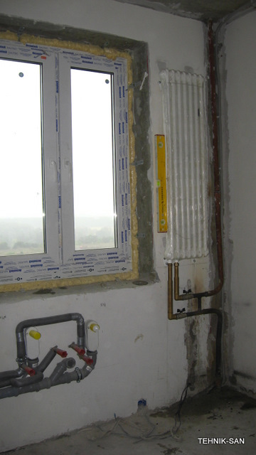

Продвижение идёт,только очень медленно.Сегодня переварили стояк.Сварщик от упр.компании,сборка и монтаж и мой.Радиатор стальной трубчатый Arbonia будет висеть над столешницей из кориана.В столешнице будут просверлены отверстия под вертикальные трубы.Видимая часть трубы над столешницей,будет закрыта или белыми отражателями или покрашена термостойкой белой эмалью для радиаторов. Демонтаж радиатора предусмотрен и НАД столешницей,это доп. "американки" вкрученные снизу в радиатор.Доступ к кранам снизу,ПОД столешницей,из шкафа.Окна при замене специально были подняты немного выше,вровень со столешницей.

2turdor вот в обычном кирпичном доме. радиатор просто мперенес в сторону. окно поднял на 2 кирпича- на 10 см. смееситель хансгрое.вынимающийся.
