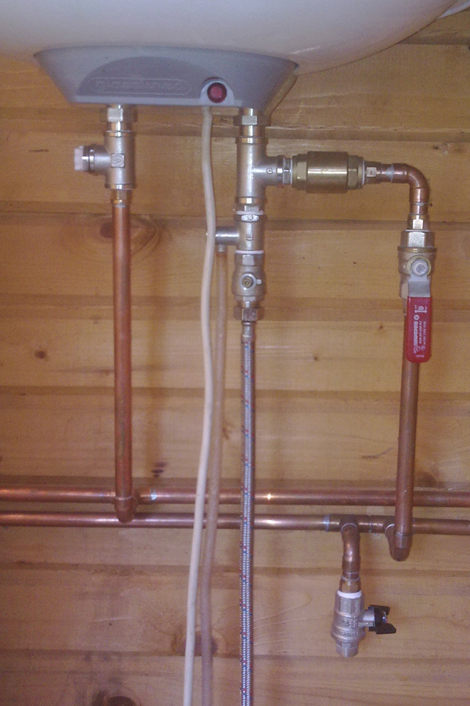

Я ставлю маевский, а не ШК. В чём смысл ШК?

О,нужно попробовать! Не долго получается сливать? А вообще не ставил не ШК, не маевский . Достаточно просто ослабить американку или накидную.

NNN написал : Tehnik-san,
Смысл в увеличении скорости слива
Андраник написал : ...какая насадка была использована для крепления трубы на слив гб SYR?
Вначале был ипользован расширитель для 16трубы, потом пришлось чуток расширить 20-кой и поставить стяжной автомоб.хомут малого диаметра

Tehnik-san написал : Смысл в увеличении скорости слива
...понятно...смысла нет.

NNN- а давайте глянем Ваше воплощение с краном Маевского (КМ) и затем будем рассуждать о смысле. Для опорожнения водонагревателя из этого крана на гор. воде, сливается около литра воды и только потом идет подсос воздуха и если через КМ сливать этот литр, получиться дольше и так же дольше будет идти подсос воздуха через КМ , о чем и было сказано в предыдущем сообщении

Tehnik-san написал : Для опорожнения водонагревателя из этого крана на гор. воде, сливается около литра воды и только потом идет подсос воздуха
Это не так. Гораздо меньше. И, в любом случае, столько же сольётся из ШК. А после того, как пошёл подсос воздуха из КМ, его можно выкрутить. Если, разумеется, он не посажен на анаэроб.
Tehnik-san написал : NNN- а давайте глянем Ваше воплощение с краном Маевского
Вы думаете, что я буду фотографировать и хранить фото маевича, вкрученного в тройник??? Кому это надо??

Нашёл фото своего дачного Термекса.

NNN - теперь последовательность слива озвучьте , а то ведь с обоих сторон тройника на ХВ стоят обр.клапаны

Tehnik-san написал : теперь последовательность слива озвучьте ,
Да, действительно- упустил деталь...Из штатной ГБ ОК выкручен и остался только подрывник. Tehnik-san, А Вы действительно подумали, что я мог сделать схему без возможности слива бака перед зимой?
