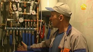

Котельня небольшого дома на 350 м. Пока 2 источника тепла: электрокотел, и ТТК. Предусматривается газовый и тепловой насос.
Вся схема предусматривает простое подключение последующих источников тепла. Все размещено в очень ограниченном пространстве, поэтому полностью всю обвязку сфотографировать не удалось.
Предусмотрено поэтажное регулирование комнатными контролерами. Двухходовые, трехходовой Хонейвел с аналогичными приводами, насосы Вилло, Грюндфос, коллектора 11/2" Фар, остальное Калеффи, Виега и т.д.

что нужно сделать что бы поменять расширительный бачёк в случае необходимости?

B.S.V., день добрый, сделано красиво. Объём расширительного бака как рассчитывали? ведь 350 м. кв. не маленький объём в системе должен быть, а бачок литров на 15, или мне так кажется. Почему медь? если в доме би-металлические радиаторы, однозначно будет электрохимическая реакция и постоянное завоздушивание контура отопления.

getro написал : B.S.V., день добрый, сделано красиво. Объём расширительного бака как рассчитывали? ведь 350 м. кв. не маленький объём в системе должен быть, а бачок литров на 15, или мне так кажется. Почему медь?
Вся система сделана РЕХом, поэтому и стоит трехходовой для ограничения температуры подачи. Расширительный бачок 25 л. Для 120 л. теплоносителя- с головой.
сансэй написал : что нужно сделать что бы поменять расширительный бачёк в случае необходимости?
Закрыть краны на коллекторе, и открутить американку.

B.S.V. написал : Закрыть краны на коллекторе, и открутить американку
то есть не надолго отключить всю систему, сливать с коллекторов и бочка и затем подпитать обратно?

сансэй; Все настолько болезненно относятся к отсечному крану, даже со снятым барашком, между группами безопасности и бачками, что "ДА" Держите с краном.
