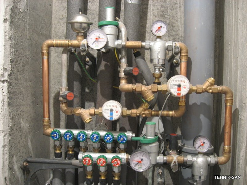

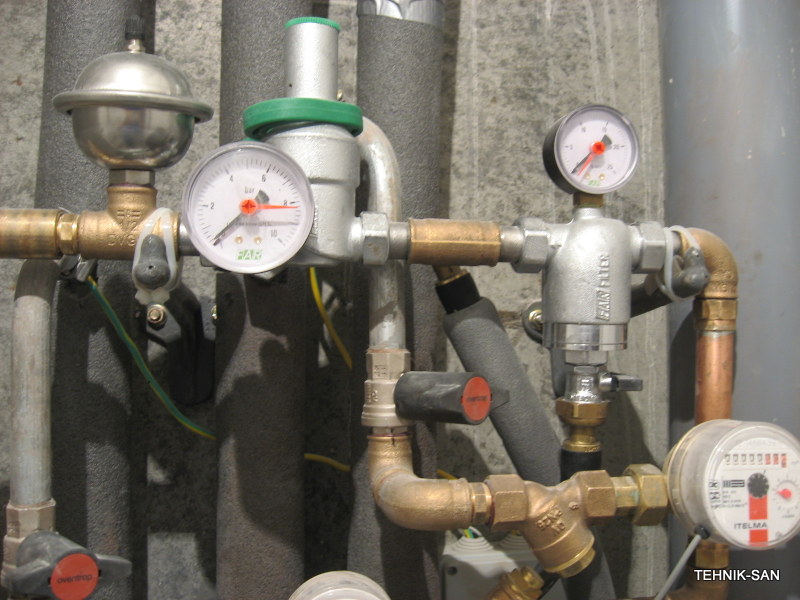

Гаситель гидроударов шагает в массы )))
При установке на узле ввода воды обратных клапанов и рег.давления обратный поток воды в стояк будет закрыт. Поэтому, если монтаж выполнен полимерными трубами, то на хол. воде в статике наблюдается рост давления до 16 кг. Физика процесса -хол. вода в квартиру поступает с температурой 5-10 гр. и когда нет разбора, хол.вода, даже в одетых в утеплитель трассах, от комнатной температуры нагревается до 20гр и давление растет. Чтобы этого не происходило, за рег. давления устанавливается мембранный бак из нержавейки малого размера, емкостью 0,16л, который является одновременно и расширителем и гасителем гидроударов при окончании процессов стирки стир. и пос.моечных машин, а так же резком закрытии клапана унитазов.

Tehnik-san, подскажите, где приобретали углы Viega 3/4"x1/2"? (или 1"x3/4", точно не вижу, на коллекторе хвс)

Tehnik-san написал : если монтаж выполнен полимерными трубами
почему именно полимерными? С любыми. У себя тоже наблюдал.

... и для уточнения - на стоимость работ установка гасителя никоим образом не сказывается, она сказывается на репутации монтажника, когда ночью существует вероятность обрыва подводки к смесителям, унитазу и т.п.
