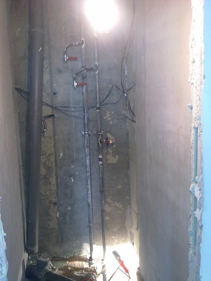

Косожихин, а разве редуктора не гасят гидроудары?

johnuae я вообще придерживаюсь мнения что гидроудары в многоквартирных домах быть не может, только гидра щелчки.

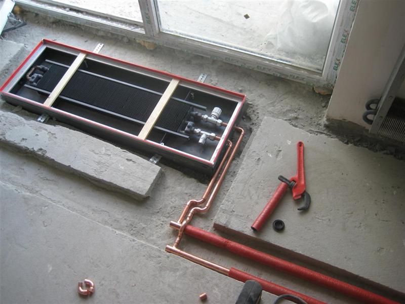

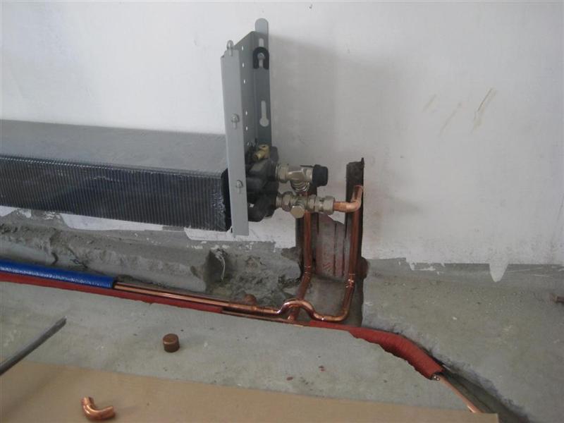

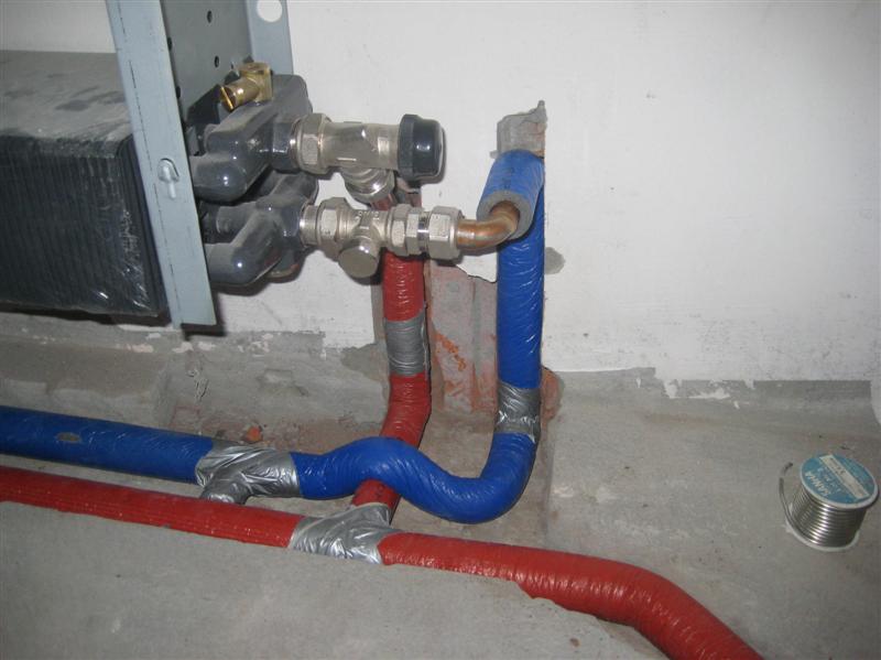

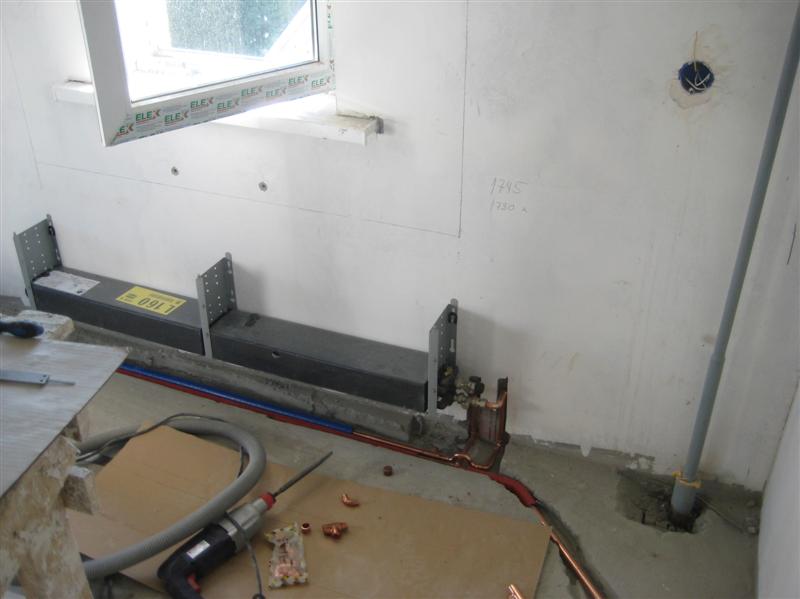

Было до
Стало после

EV.SA, все красиво, удобно. Только где демпфер?

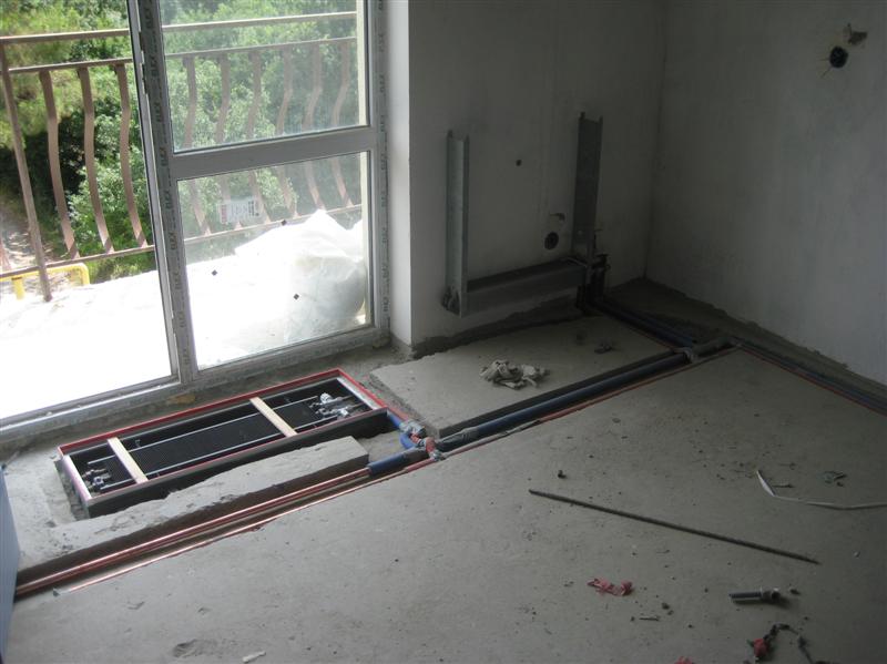

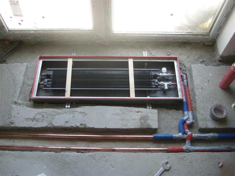

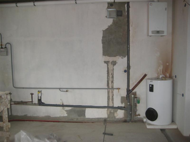

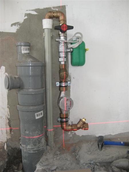

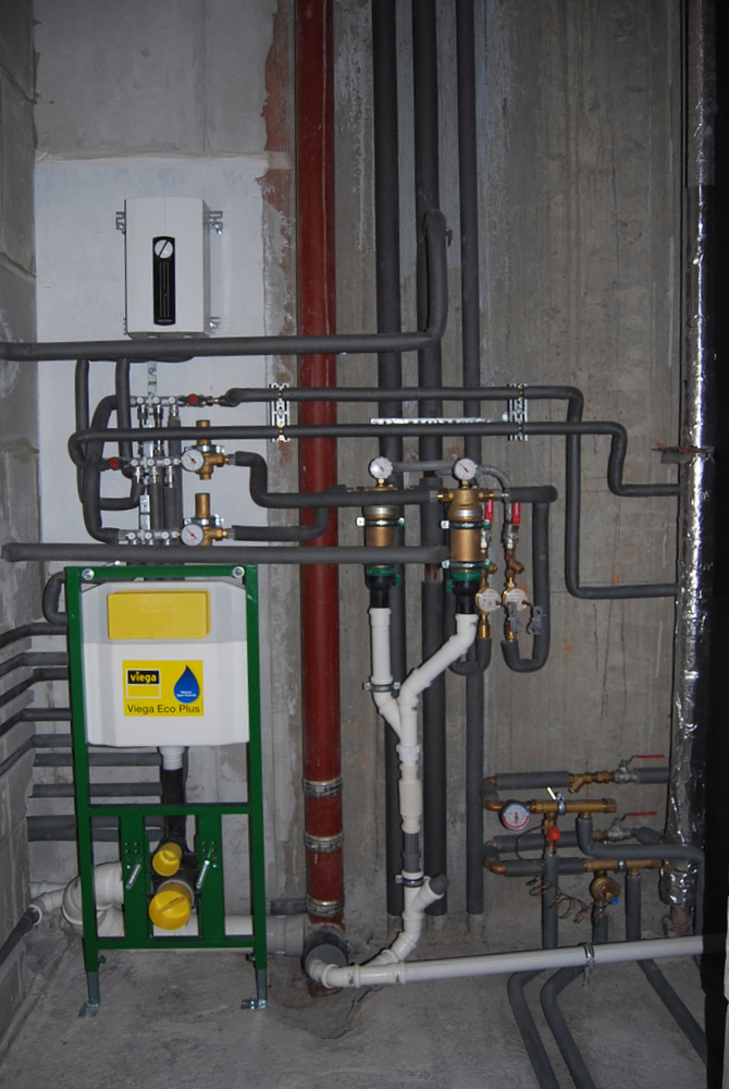

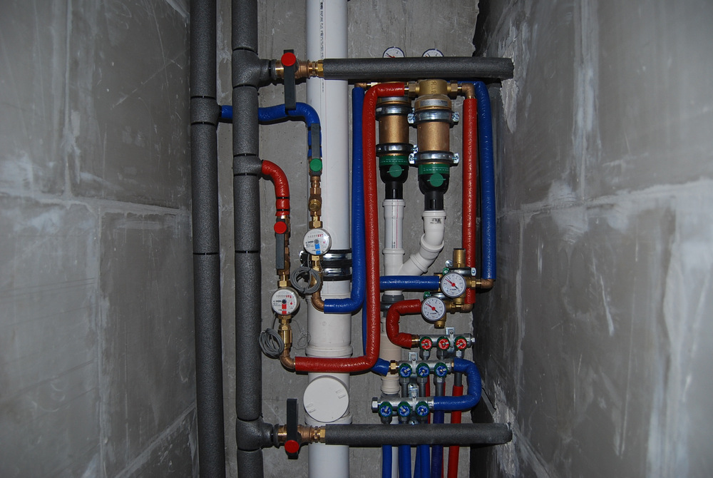

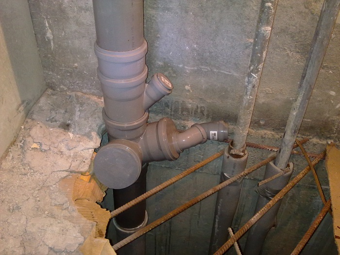

до
в процессе

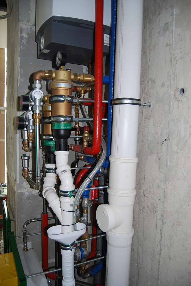

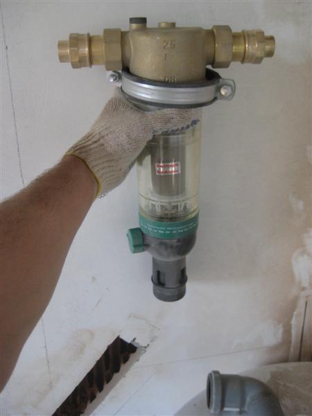

Может профи подскажут мне, как сделать грамотно слив из фильтра Honeyweel (на последнем фото я проштробил для 50-ки видно) Ещё бы хотелось в эту же каналью сливать с предохранительных клапанов бойлера и котла Если что имеется сифон McAlpine для разрыва струи

Косожихин написал : Только где демпфер
Для чего именно?Если для стояка канализации -последний этаж ,труба свободна...

hifi написал : Honeyweel
hifi, немножка не угадал с хомутом?
И еще. 100-тку надо на крышу, срывать гидрозатворы будет с 50.

hifi написал : Оцените часть работы
... ну на вскидку - тыщ на 50 ))
hifi написал : ... как сделать грамотно слив из фильтра Honeyweel
В сифон HerVo и такой же сифон , чтобы сливать с предохранительных клапанов бойлера и котла
