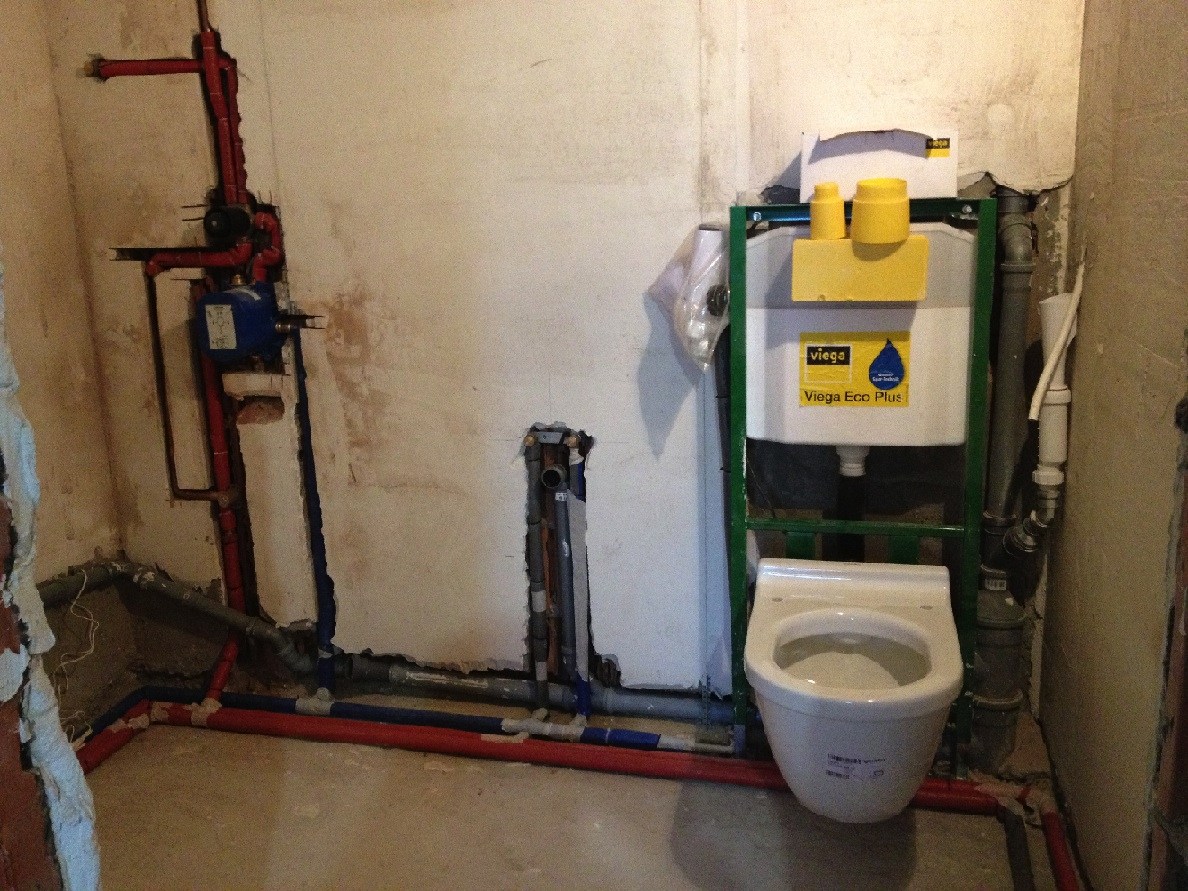

hifi, внизу ванна чтоли будет?;) В смысле там, где душ.
hifi
hifi
Регистрация: 04.01.2008
Сообщений: 659
26.02.2013 в 23:23:28
master.msk написал : hifi, внизу ванна чтоли будет?;) В смысле там, где душ.
внизу планировал подвод к exafill, да на ванну
master.msk
master.msk
master.msk
Регистрация: 20.11.2008
Сообщений: 17580
26.02.2013 в 23:28:17
hifi написал : exafill
:o
hifi написал : на ванну
Ванна какая будет, труба не будет ли мешать, это которая сначала резко вверх - потом ровно влево. И еще вопрос, если знаете, если нет будем считать, что совет.:) Как ведут себя гидрозатворы на раковину и ванну при сливе унитаза?

master.msk Ванна Repos от делафона, вроде по размерам все отступал- не должна а гидрозатворы ванны и раковины врядли при сливе унитаза будут срывать, у меня ж отдельным тройником унитаз

hifi написал : вроде по размерам все отступал- не должна
Еще же трубка перелива...И заполнение высоковато получается водорозетка, если, конечно я правильно рассмотрел.
hifi написал : у меня ж отдельным тройником унитаз
Это если б выше был бы стояк так же 110..., а как сейчас унитаз может срывать раковину или ванну.

master.msk конечно я не рассчитывал попадание водорозетки, поскольку подключу к переливу отдельной трубой после вообще ещё 5 см. стяжки
про срыв понимаю, но так сделано строителями 50 вверх, буду надеяться что не будет срывать- я на 4-м этаже 4-х этажного дома может воткну клапан перед зашиванием инсталяции, для подсоса воздуха

hifi написал : воткну клапан
Клапан надо на 110. Сразу тройник ставьте на 110, потом с ним можете не влезть.
