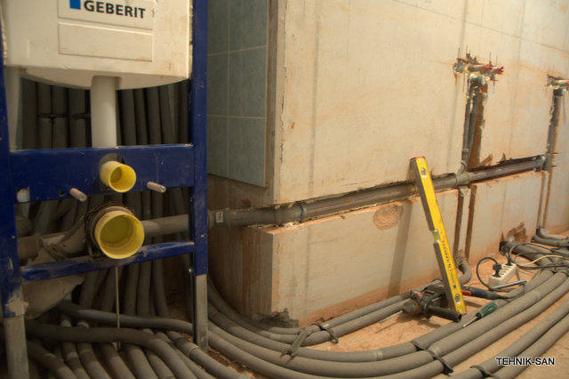

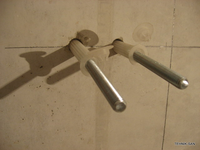

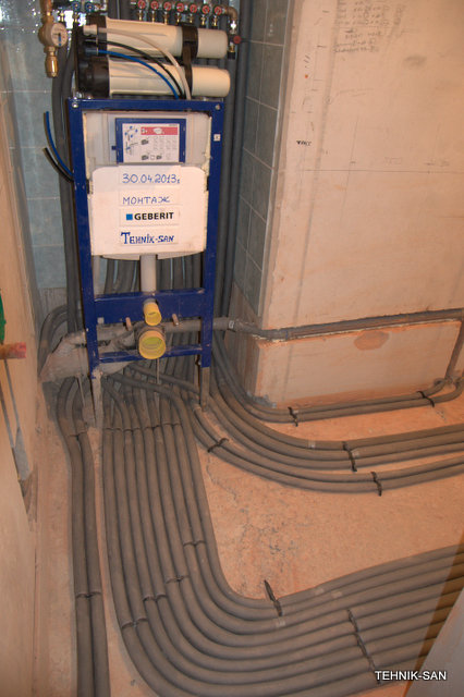

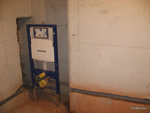

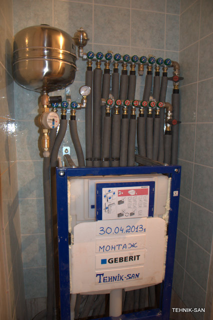

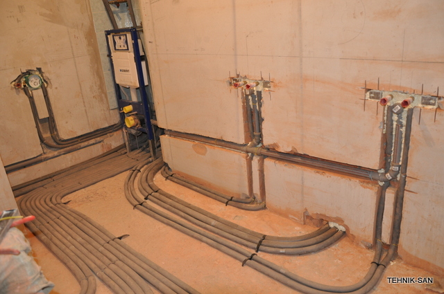

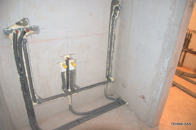

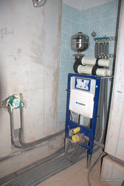

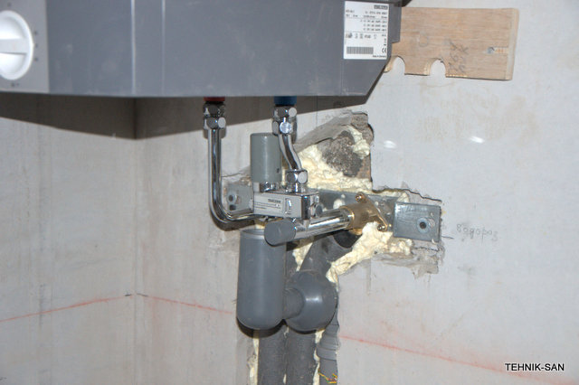

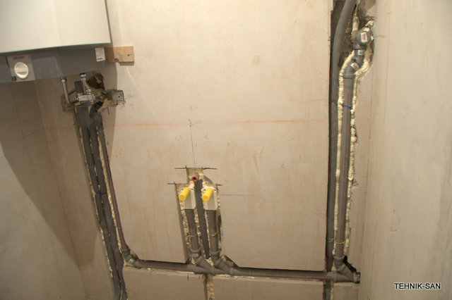

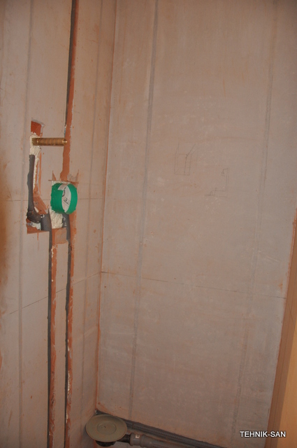

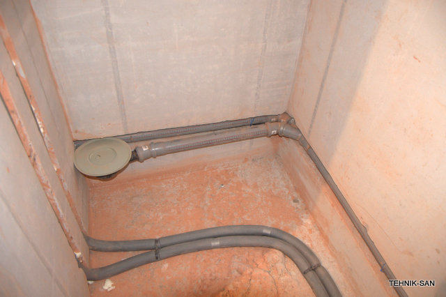

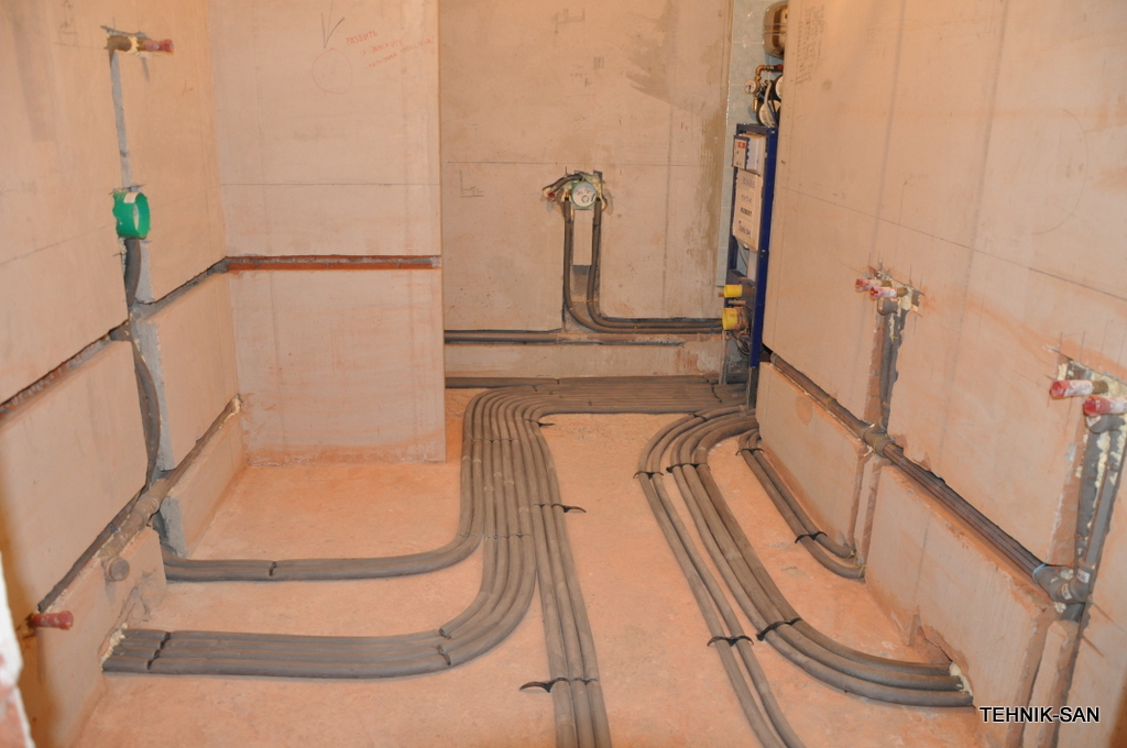

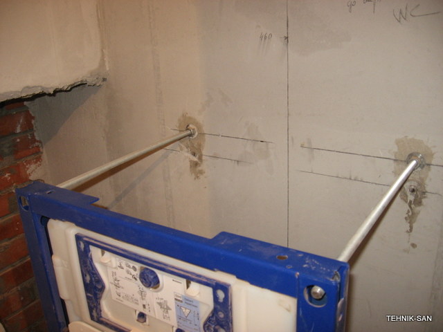

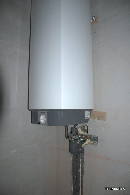

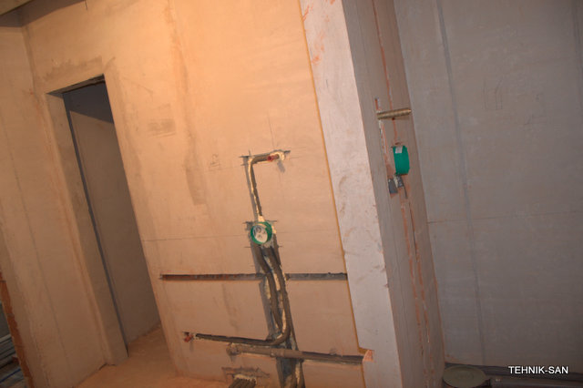

Продолжу ... из мужского санузла в женский были проложены транзитные трассы гор. и хол. воды Ре-Х Rehau Rautitan stabil 25мм. и собран отдельный коллекторный узел для: а) умывальника с двумя раковинами б) ванны в) душевой кабины в строительном исполнении г) гиг.душа д) прачечной , в которой будет установлен накопительный водонагреватель, отдельно стоящие стиральная + сушильная машины+парогенератор для приточной вентилляции е) вывод гор. +хол.+ питьевой воды для кухни ж) фильтр обратного осмоса "Merlin" с самой высокой производительностью, для очистки воды питьевого качества для двух парогенераторов и питьевого потребления на кухне. з) накопительный мембранный бак 12л из нержавейки для этих целей Шпильки инсталляции здесь были установлены на хим.анкера, для проверки их прочности были "от души" затянуты контр-гайки, от этого грани на них сорвались, но шпильки из стены не вылезли

Кстати организация рециркуляции при наличии фильтров не является тривиальной задачей. Было бы интересно услышать кто как решил бы сделать её.
Объект сделан хорошо, дорого, но как бы рециркуляцию можно было... особенно учитывая фильтры (их объём) и длину трубопровода.

Tehnik-san написал : Отчет о проделанной в течении 2-х месяцев работе.

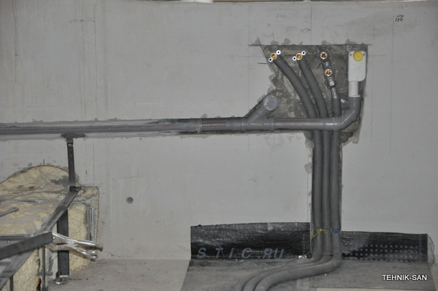

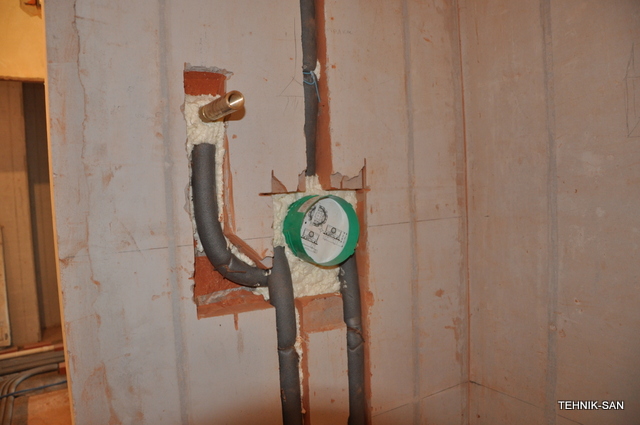

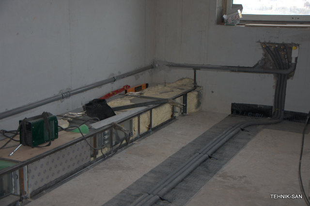

1) Почему-то на всех Ваших работах вижу хорошо заглублённые в стены (штробы) трубы канальи 50мм. Причём по горизонтали и на большом протяжении. Вам так везёт со стенами: какова общая толщина стены? Материал? Она из чего: кирпич, бетон? Несущая? 2) Всё-таки, можно фото вывода от i-Box под верхний душ? :o Эта тема недавно тут поднималась. 3) Вы окончательно перешли от нержи под пресс и меди на Rehau? Можно это рассматривать, как рекомендацию?

Prok12, > Всё-таки, можно фото вывода от i-Box под верхний душ? Эта тема недавно тут поднималась
Прошу меня извинить, но то что Вы себе сделали верхнюю водорозетку с излишним запасом прочности, ещё не значит руководство к действию. Это даже больше граничит с абсурдом, нежели со здравым смыслом.

G.A.S. написал : Кстати организация рециркуляции при наличии фильтров не является тривиальной задачей. Было бы интересно услышать кто как решил бы сделать её.
Скорее, при наличии редукторов.

Tehnik-san написал : Шпильки инсталляции здесь были установлены на хим.анкера, для проверки их прочности были "от души" затянуты контр-гайки, от этого грани на них сорвались, но шпильки из стены не вылезли
Пытались вырвать с одним заказчиком инсталляцию со шпилек из хим. анкеров, в т.ч. c упором ног в стену. Стены- пустотелый кирпич. Суммарная масса туловищ около 200 кг. Бесполезно, очень надёжное крепление :applause:
