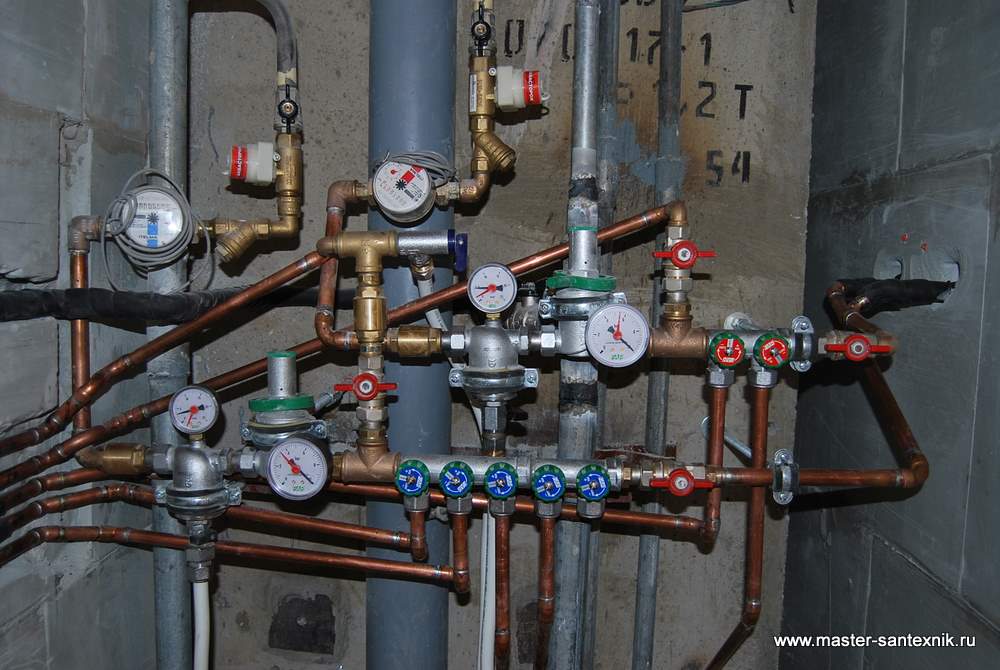

2masters Что за клапаны после вводных шаровых?

210_70 обратные итап. там были встроенные в счетчиках. выкинул и поставил эти. у соседей со штатными ок постоянно слышен жуткий свист при включении воды.

Ясно. Итап-хвалят. Без ОК водосчетчики уже не принимают? Места мало. Пока все разворочено, думаю может имитаторы пока поставить, припрет - водосчетчики.
Добавлено позже: А что за "проводочки" от них идут?

10_70 написал : после вводных шаровых?
после вводных "аквасторож"

Про работу ничего не скажу .А вот за заужение стояка нужно наказывать Вот из за таких умельцев сидим без горячей воды. Не продавливает

2LOT я понял. там да есть заужение. и я согласен что неправильно. единственным оправданием такой врезки может служить то, что это последняя квартира на этом стояке.

Остаюсь при своём убеждении, что заужения в приведённых случаях фактически нет. Ведь заужение стояка делают не ради самого заужения, а для увеличения протока через ПС. До заужения сечение стояка было 1 дюйм. После заужения 3/4 - стояк плюс сечение ПС (в худшем случае 1/2). 3/4 + 1/2 =1 1/4 Так что мне непонятен гнев части форумчан, т.к. заужения не вижу.
