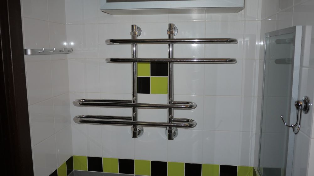

Ну все наверное в курсе, что я маньячу с полотенесушителями и требую от них, чтобы они работали всегда, в том числе после спуска стояков и чтобы заказчику даже кран маевского не пришлось крутить. Вы попробуйте для общего развития подключить снизу. Пс запускается всегда сам, с нижним подключением, если правильно делать Например лесенка 1000х600 останется холодной вверху см 15 -20. Не надо его срочно запускать. Раз в год, думаю можно повернуть маевского
Полностью согласен с Александром!!! добавлю немного от себя :) .... у меня дома Сунержа "Фантазия" с нижним подключением, переваривал стояки когда делал дома ремонт ещё 2006 году, так вот, когда воду отключают, в верху последняя верхняя горизонтальная "петля" действительно после пуска воды завоздушивается и холодная, но на следующий день полотенчик снова горячий...так как воздух имеет свойства растворятся в воде и сам вымывается. Так что, в последние несколько лет, если заказчик планирует поставит лесенку с нижним подключением и у него нет чёткого понимания и указания как вварить выходы на стояке я всегда варю "нижние выходы" так как это компактно и в удобной зоне досягаемости ... и самое главное полотенчик работает ВСЕГДА !!!!
мой полотенчик с нижним подключением ... уже не помню когда последний раз спускал воздух из него маевским :)

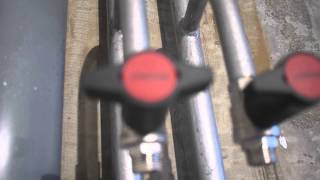

мои работы по стоякам:
переварка стояков 2
стояки водоснабжения

sansvar, не представляю просто как может наполнится полотенчик, когда при сливе воды он должен опустошится полностью.

G.A.S. я говорю, по факту... как оно есть :) воздух из полотенчика не спускаю уже давно, так как нет такой необходимости ... через короткое время он сам полностью прогревается :)
08.08.2013 в 11:15:28
sansvar, мистика :)

sansvar написал : воздух из полотенчика не спускаю уже давно,
Я делал в полотенцесушителе плунжер, чтоб остановить нежелательную циркуляцию после отключения насоса. С нижнего выхода лестничного полотенцесушителя, через его боковой коллектор заводил пекс трубу до самого воздухоотводчика. Такое позволяет удалять воздух до самого верха без ручного стравливания.

sansvar написал : мои работы по стоякам:переварка стояков 2
А что это за "кабелино-чилентано" за 5-й минуте видео (за стояками)?

G.A.S. написал : sansvar, не представляю просто как может наполнится полотенчик, когда при сливе воды он должен опустошится полностью.
Вариант: при сливе стояка давление в нем сбрасывается до атмосферного. Пототенчик заполняется воздухом. При подаче давления я стояк, воздух под давлением воды сжимается. Если давление в стояке 6атм. (у меня в доме примерно такое), то воздух после этого будет занимать 1/6 своего первоначального объема. Т.е. полотенчик на 5/6 заполнится водой.

08.08.2013 в 14:42:33
VladSher, когда вода пускается в пс из заполненого стояка - это один вариант, будет небольшое кол- во воздуха А когда стояк сливали при открытых кранах на пс - это другой вариант. При этом стояк наполняется не мгновенно и воздух выдавливатся черз верхний отвод

08.08.2013 в 15:00:07
Тоже при нижних подключениях ПС работают без каких либо танцев с бубном, правда байпас смещаю.

AKI написал : А что это за "кабелино-чилентано" за 5-й минуте видео (за стояками)?
х/з ... провода проложены, похоже от застройщика ещё
