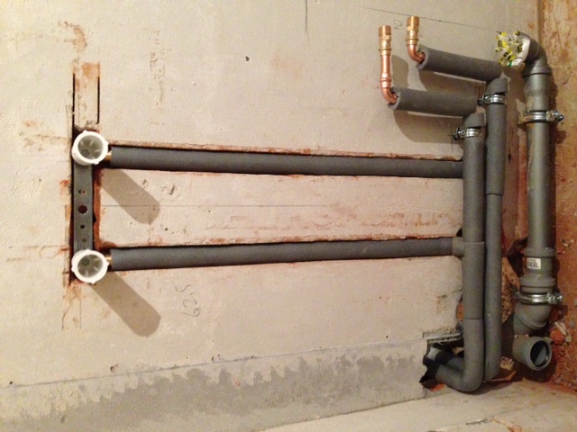

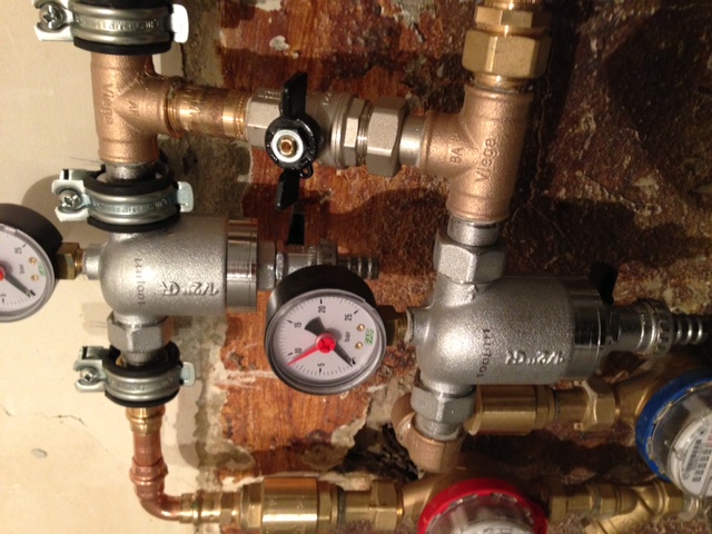

Олегович написал : сколько вам человек должно сказать что это извращение
Коллега,написал бы помягче,что ли,ну типа "отсутствует эстетическая сторона".Человеку обидно,наверно:)

Олегович написал : у меня складывается впечатление (излагаю предельно корректно) что вы находитесь либо в самом начале выбранного пути либо выбрали не тот путь..
Скорее всего второй вариант, потому как хороший сварной должен соблюдать хотя бы элементарные правила производства сварочных работ

Олегович написал : у меня складывается впечатление (излагаю предельно корректно) что вы находитесь либо в самом начале выбранного пути либо выбрали не тот путь...по обоим причинам мне не хочется вступать с вами в полемику. А то что ваши заказчики пищат от счастья, для любого человека не поднимающего ничего тяжелее паркера любой монтаж чудеса, а сварка так вообще в квадрате...Если вы твердо уверены в оптимальности своих схем, продолжайте в том же духе, в любом случае греть будет и не потечет

santex-SVAR написал : этот ярлык "извращение" лепите только вы и больше никто - это только в ваших глазах извращение !
Олегович написал : santex-SVAR, сколько вам человек должно сказать что это извращение чтобы вы сами поняли,
+1. Я не сантехник. Я недавно пережил ремонт... santex-SVAR, Ваши работы выглядят ужасно! (это я исключительно про эстетическую сторону этого безобразия!)

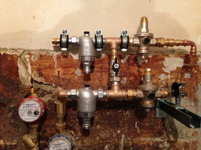

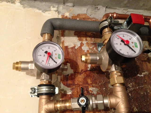

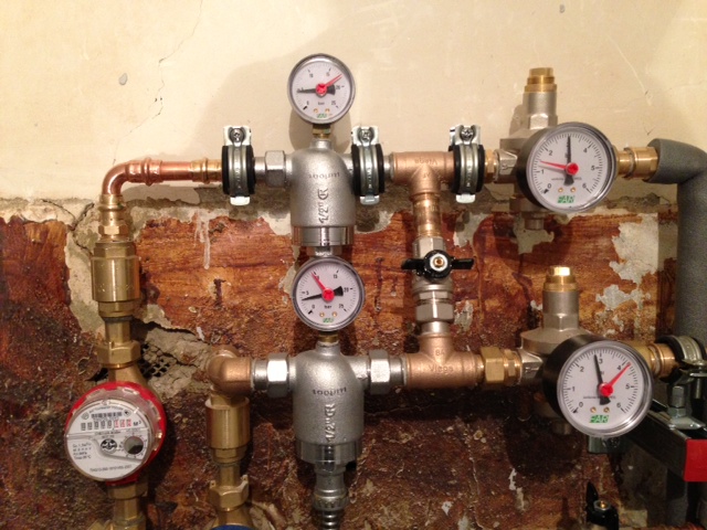

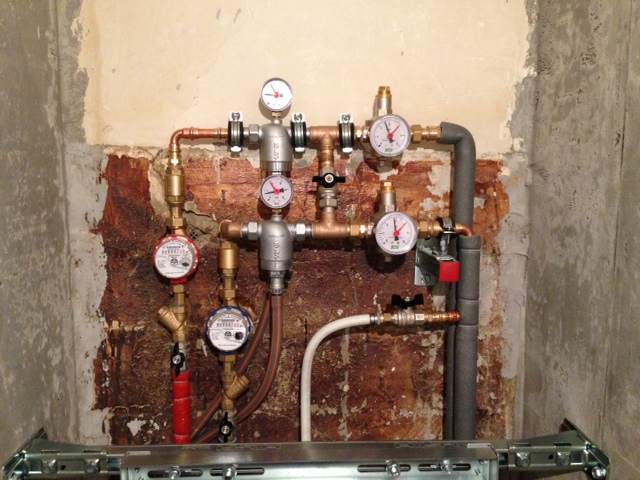

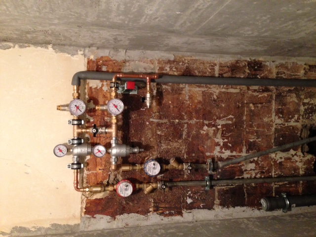

Минимализм,скромная по объему работа. Краны bugatti,фильтры itap(косые фильтры заменить зак отказался.)far,редуктор valtec,фитинги viega.

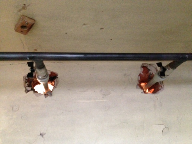

dinand, а раму не проще было на две шпильки закрепить?

santex-SVAR написал : для большей симпатичности
это в архитектуре называется - деструктивизм. Поехал в Прагу пиво пить - наткнулся на такое... "Танцующий дом"))))

SCB написал : dinand, а раму не проще было на две шпильки закрепить?
Там стена из г., это видно на фото. Автор применил лаконичное решение, 4 шурупа на срез.

SCB, Там стена хреновая,сетка+штукатурка,и шахта.Удалось закрепить бы только одну шпильку.Пришлось извратится.

dinand написал : SCB, Там стена хреновая,сетка+штукатурка,и шахта.Удалось закрепить бы только одну шпильку.Пришлось извратится.
Понял, вопрос снимается.
