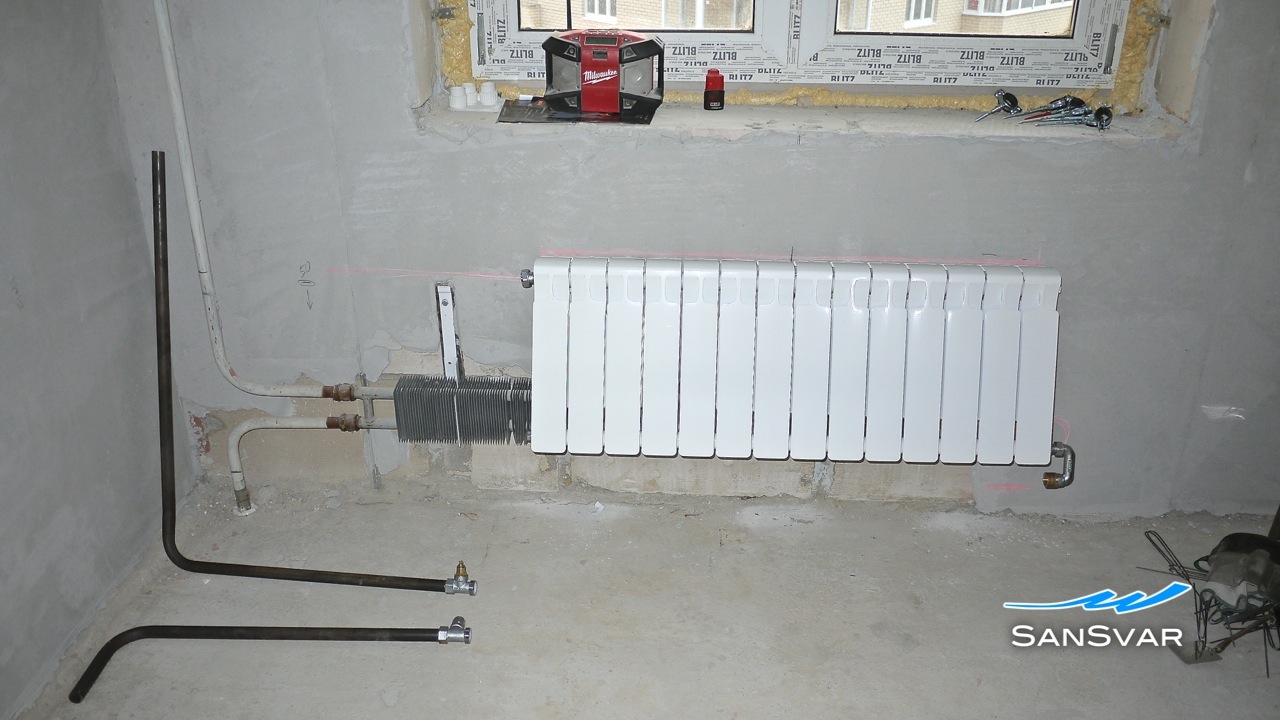

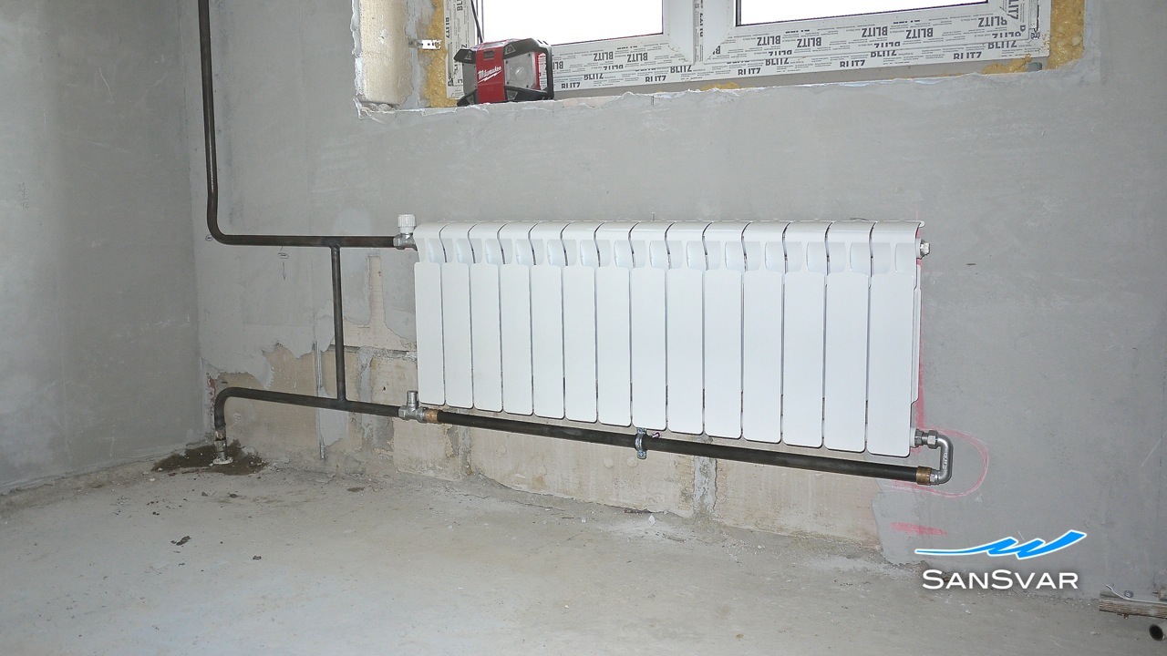

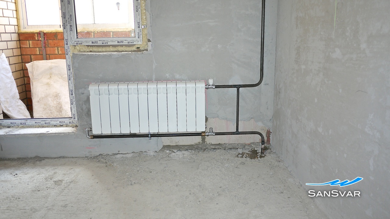

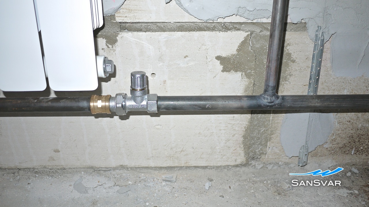

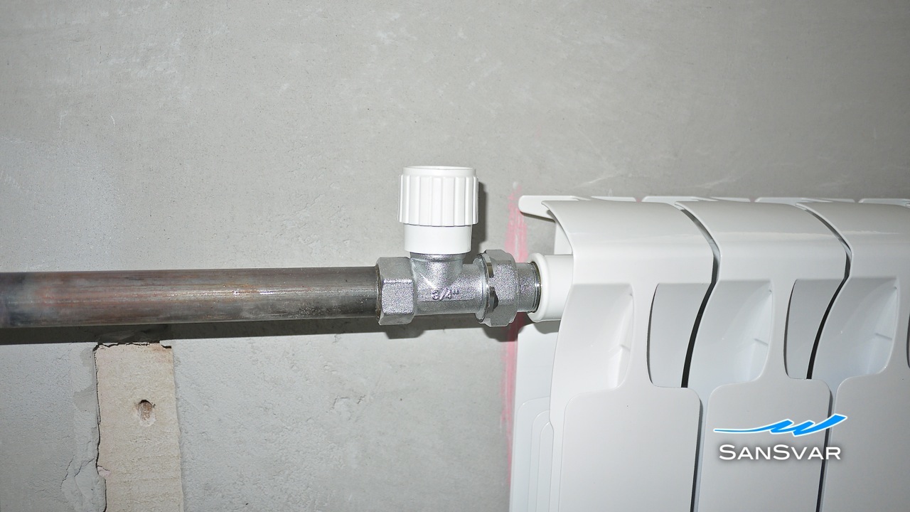

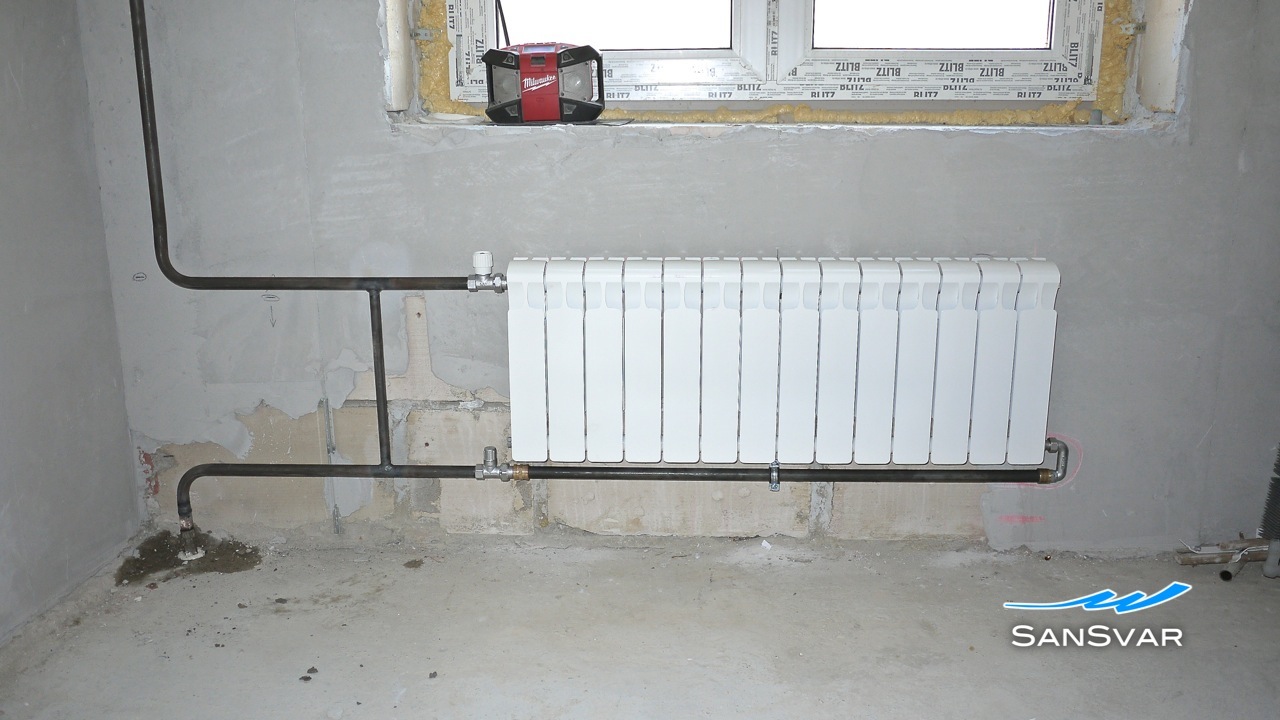

Диагональное подключение радиаторов отопления:

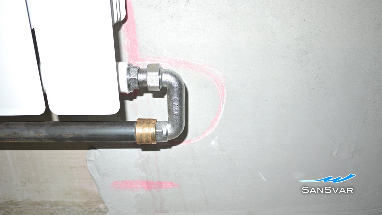

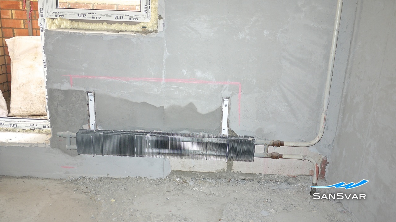

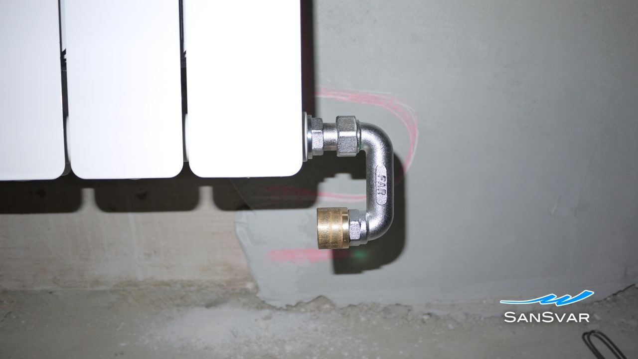

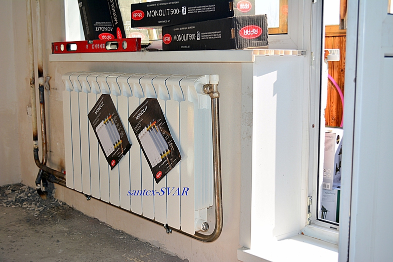

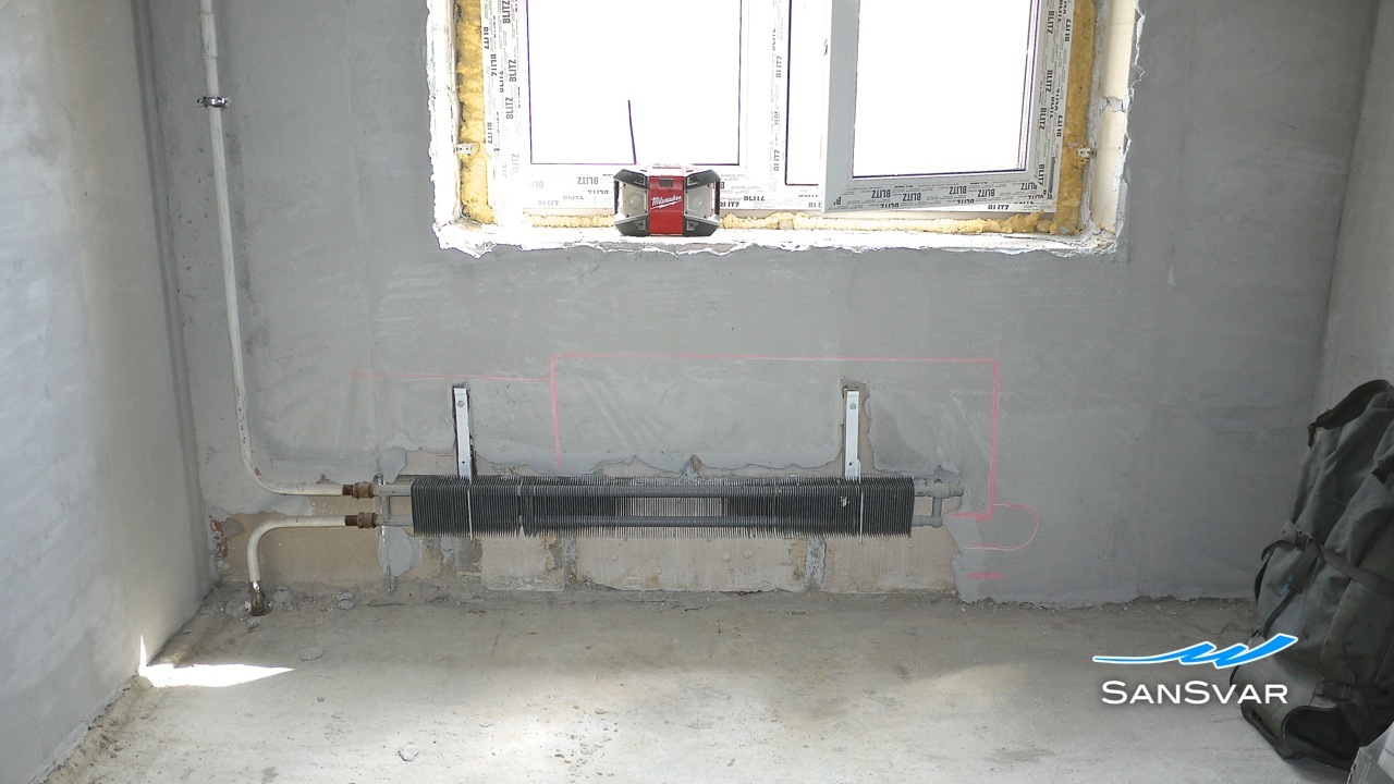

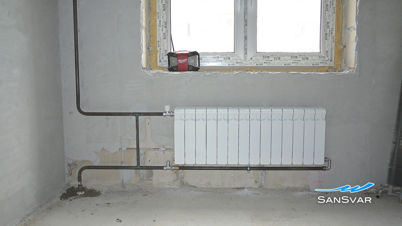

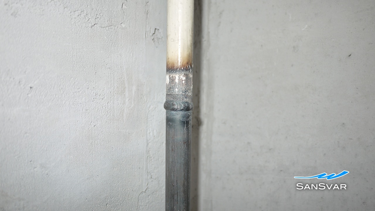

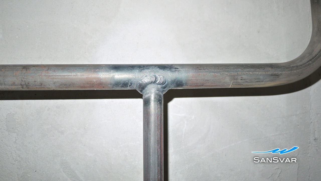

ещё

SanSvar, возможно я буду банален :) но работа сделана отлично! :applause:

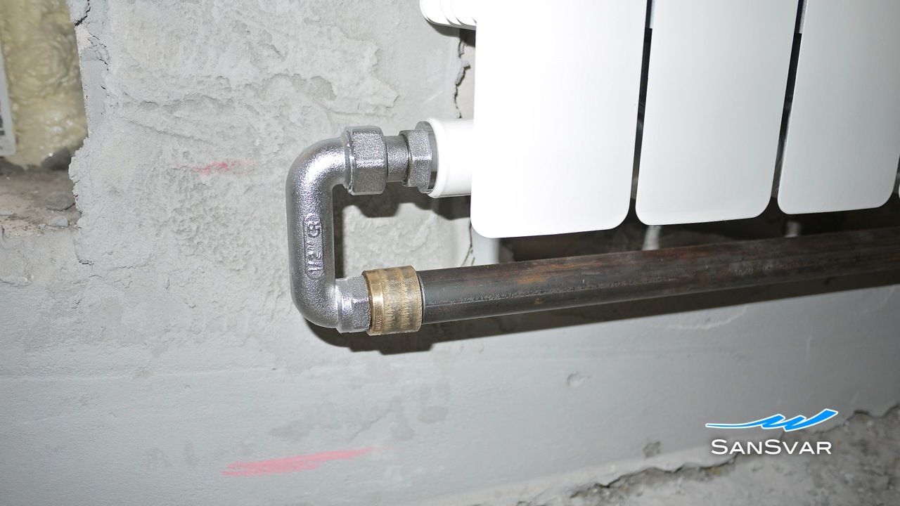

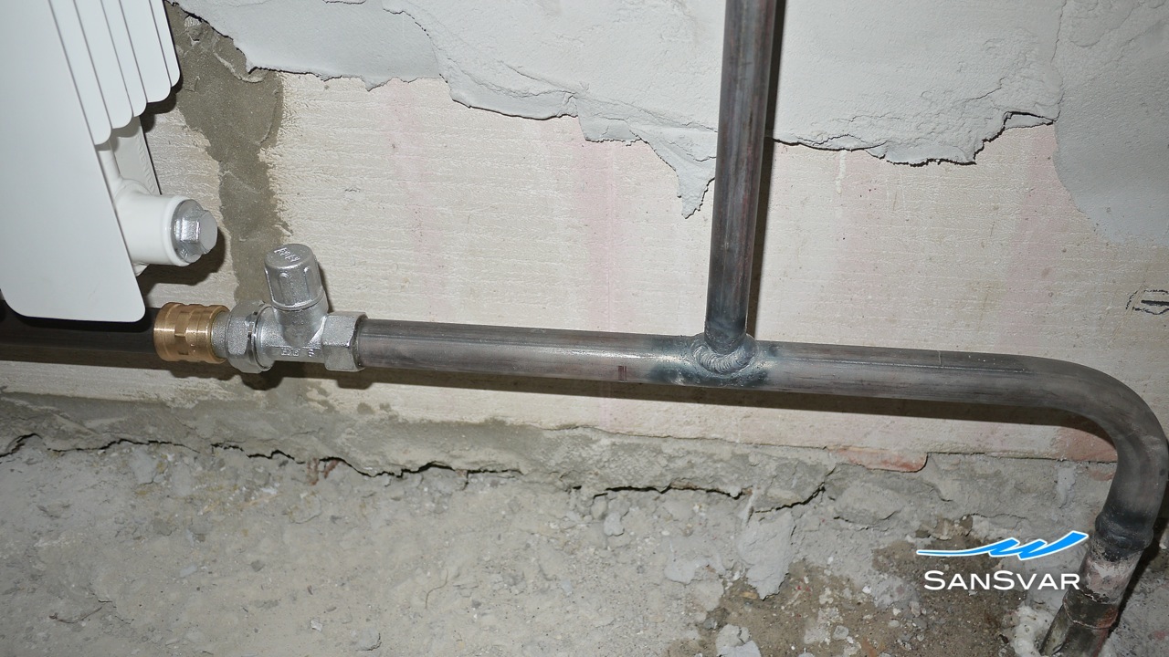

SanSvar - очень грамотное подключение в том плане, что при "диагонали" нижний запорный кран стоит именно там где и надо. Если бы он был установлен слева, радиатор снимать для отделочных работ было бы проблематично за счёт входящих внутрь конусов американок... как гриться - умница, опыт + образование рУлит :) ... а не то что делает "раздолбай" из Новосиба, когда для снятия радиатора со стальной подводкой надо разжать стальные трубы, чтобы вывести конуса из гнёзд и вытащить "в нагляк" радиатор из подводки ...
Олег, но он наверное только на пути к совершенству ... потому как даже себе ник, похожий на твой, скопировал, а ведь по началу своей "интернет-карьеры" наши фотки с Мастерсити воровал и выдавал за своё творчество.
