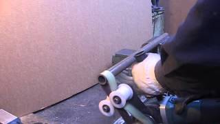

14.01.2015 в 02:24:06
master.msk написал : а у стены?
всегда есть зазор, в крайнем случаи можно просто полоской шкурки поработи... чуть дольше и результат по скромней но и так тоже можно.

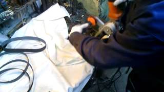

  • есть "машинка" , то что на видео, сейчас как раз у меня :) ... за что большое человеческое спасибо Андрею, как человеку с неординарным мышлением и золотыми руками. собственно это далеко не всё что он придумал и есть в его ассортименте приспособлений придуманные и сделанные им намного интересней :) некоторые из них ещё в стадии доработки и как только будут полностью готовы, я выложу подробное видео с их применением :)
Приспособление для болгарки для зачистки труб от ржавчины

похоже ... но как ты Саша заметил, Файн "отдыхает", так как не позволяет шлифовать трубу близко к стене :) ЗЫ. как я всегда говорю.... разница в мелочах :)
ЗЫ 2 . у Андрея есть и такой аналог ... только стоит в разы дешевле :)
Ленточно шифовальная приставка на УШМ AEG WS 12 125 XE
