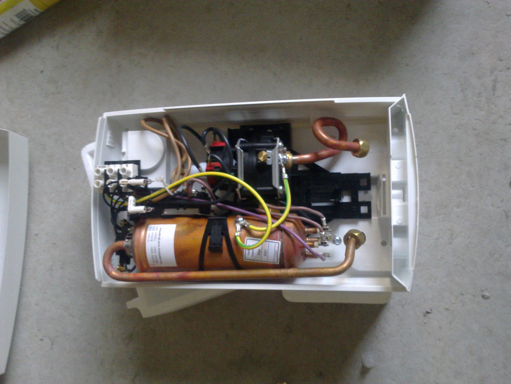

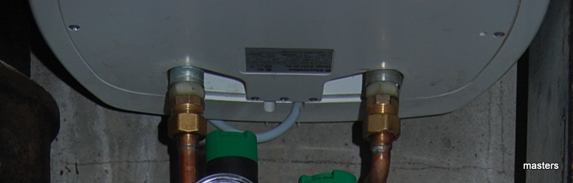

фото водогрея. все заземлено.

2masters Показал бы еще переходники пластиковые (черный полиэтилен) под скрытую или открытую проводку.

ДОКА написал : При попытке подклюсить стояк к PE щитка(6мм2)-достаточно заметная искра,ток в проводнике РЕ-около 5А! Если бы вставки не были установлены,этот ток постоянно протекал через цепочку стояк-медная труба-РЕ.
Неслабо... Но в таком разе нужно искать и устранять причину, а не бороться со следствием, хоть это и не ваш гимор, имхо. Что даст установка вставки? Вы создадите местное большое сопртивление (не бесконечно большое) с непредсказуемым результатом... Делали когда-нибудь кипятильник из двух бритвенных лезвий? Если бы вода была абсолютным диэлектриком, он бы не работал.

BRAVO3495 написал : Показал бы еще переходники пластиковые (черный полиэтилен) под скрытую или открытую проводку.
если Вы такие имеете ввиду, то не советую. они больше для газа подходят.

в некоторых водогреях идут штатные пластиковые удленители ,диэлектрические вставки:o

orinbasar идут. с электролюксами нормальные вставки. к сожалению отдельно не видел, чтоб именно такие как на фото были в продаже.

2masters В сообщение #1153 мной дан адрес на PDF файл так по нему можно понять что пластиковые вставки идут под углом чтобы можно было произвести скрытаю (стеновую) подводку.Такие же вставки и у UNITERM.
